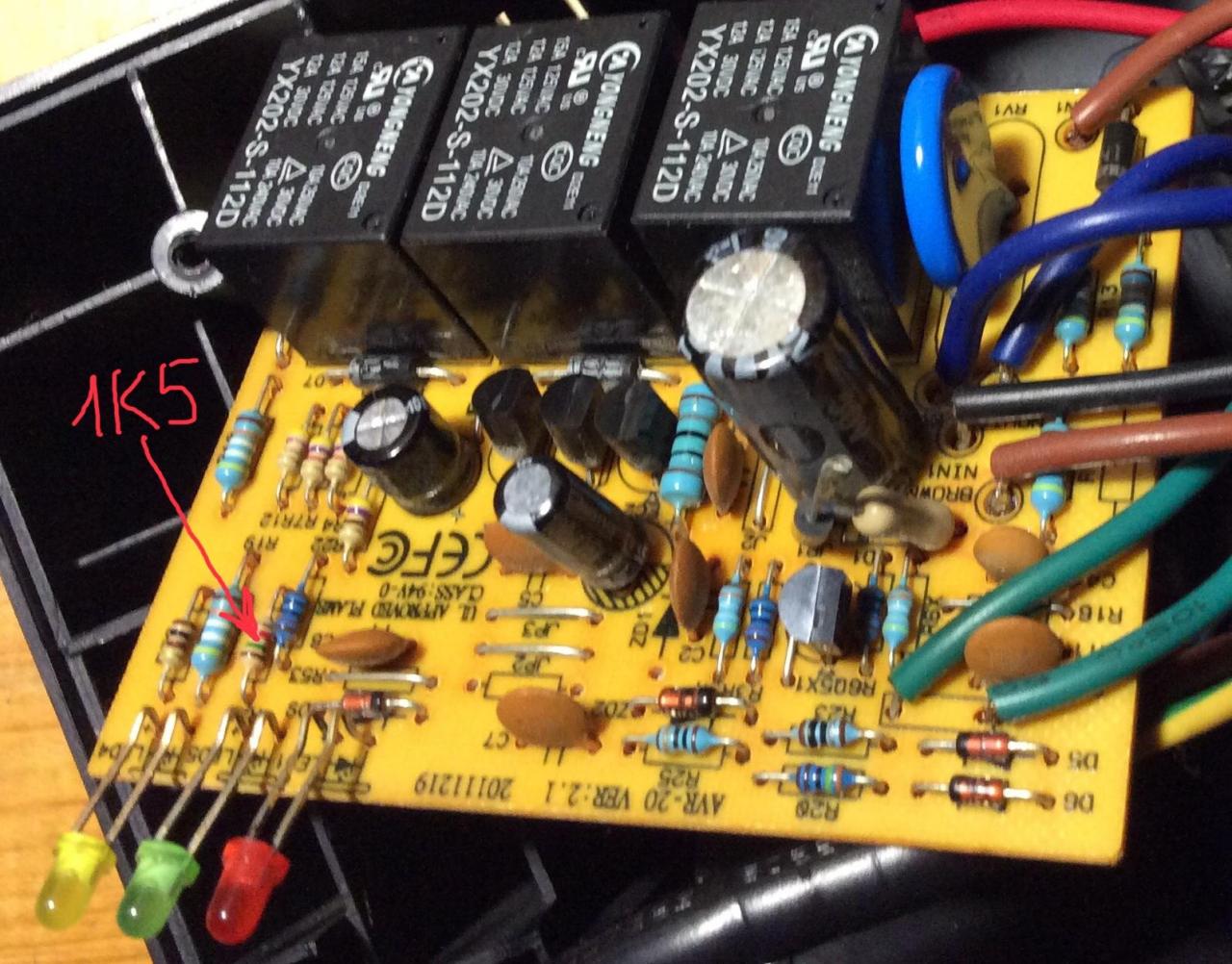

              Поставил составной резистор, подключил диод напрямую (временно), включил; горят два светодиода, зеленый и оранжевый, последний как-то тускло, релюшки не щёлкают, розетки не работают, резистор ощутимо греется.
              На всякий случай, померил напряжение в управляющей цепи: 11В с трансформатора приходит, после диода получается +13 В.
              При осмотре обнаружил ещё один обугленный резистор, рядом с зеленым светодиодом. Сначала обрадовался, но когда выпаял, посмотрел по фотке номинал (1.5 КОм), номинал соответствует. Жопа, короче

                Это не жопа, это начало ремонта-диагностика.
                проверь сами релюшки, может контакты подгорели. в сеть не включай, подай на схему управления 15 в. Повключай реле через ключевые транзисторы подавая га базу смещение через внешний резистор около 10к.

                    Подал на схему 15в, смотришь напряжение на коллекторах транзисторов, включены они или нет. Если не вллючены возьми в руку резистор 10к и с питания на базу коснись. Транзистор исправный откроется и релюшка щёлкнет. Проверь все транзисторы и все релюшки. Тестером прозвони контакты реле, как они переключаются.
                    Какая всё-таки схема? Резисторы от баз транзисторов куда подключены, к какой микросхеме? На фото её не видно. Это контроллер или операционник? На этой микросхеме есть 6,2в от стабилизатора на стабилитроне?

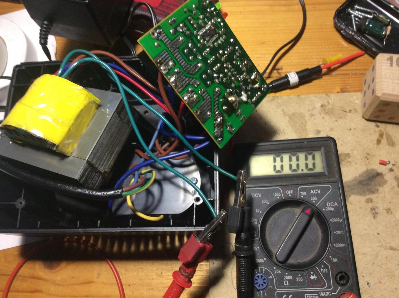

                          На зелёном должно быть ~7 иначе контроллер не запитан. На каком проводе через первое реле 220в? На красном или на желтом?

                            На зеленом ~3,5 В. 220 В на красном. Желтого у меня нет, вместо него синий.

                              Похоже, обмотка на ~7 В (зеленая) накрылась!

                                Она изолирована от остального и не участвует в измерении напряжения. Можно взять любой трансформаторный адаптер и им запитать схему управления.
