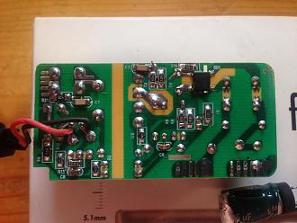

    Что это было? Не так давно, когда у нас в очередной раз отключали/включали свет, грозы вроде не было, я то на Гене сидел, то на сети. Вдруг как все вокруг зашипит, и дымок пошел из сетевого фильтра на столе, и пару хлопков, как будто большие спички чиркнули.

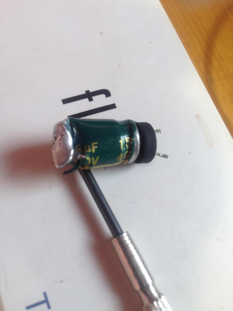

    В итоге, «сгорело» две телефонные зарядки, не включается стабилизатор для телека, и пропал сигнал ДТВ (сама приставка работает). Начал разбираться с цифровым сигналом, смотрю на БП такая аккуратненькая выпуклость сантиметр диаметром,
    Нажмите на изображение для увеличения.  Название:	726AA1B2-3912-4210-A62B-5305C928AF2B.jpeg Просмотров:	39 Размер:	146.9 Кб ID:	326830
    вскрыл, а там взорванный кондей.
    Нажмите на изображение для увеличения.  Название:	73447A44-CE31-4131-8319-7A698FE975CE.jpeg Просмотров:	40 Размер:	42.2 Кб ID:	326828
    Разобрать блок не сломав кондей не получалось, и как на зло емкость написана так, что хрен поймешь сколько там.
    Стоял здесь

    400v, 4.7mf. Можно 6,8mf если влезет.
    Проверь что нет КЗ на контактных площадках где она припаивалась.
    Ёмкость питания микросхемы тоже заменить. Подойдёт на 25v, ёмкость 10-47mf
      Мне кажется, что там 15 mF. Мне главное на порядок не ошибиться.
      «Питание микросхемы» это где? Ткни пальцем.
        Да, похоже на то! На другой фотке лучше видно.
        Похоже на скачёк напряжения...
        Маловероятно, что удастся его отремонтировать бесплатно.
          Ты имеешь ввиду, микросхема кукукнула?
          Так-то приставка работает от этого блока.
          КЗ нет.
            Тогда меняй кондёры и вуаля!

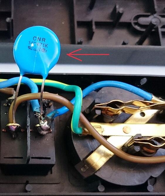

              В удлинителе выгорела вот эта емкость. Это сколько же они подали, что керамика сгорела?

              Фотка не моя.
                А это и не ёмкость. Это варистор который открывается на превышении напряжения чтобы сжечь предохранитель. Так что был скачОк. Поэтому мог сгореть мост или микросхема. То есть нужно убедиться что на контактах где была ёмкость нет КЗ. Предохранитель не сгорел ( в адптере), можешь не проверять, просто меняй ёмкость. Такие адаптеры с такой микросхемой не бывают больше 2А. Так что ёмкость 6,8 mf уже достаточно
                  Этот блок на 2,5А, КЗ проверил - нет.
                  А с варистором смешно получилось , главное яндекс картинки выдает, я маркировку учу
                  Какого хера тогда я его покупал как сетевой фильтр?
                  Секундочку, а что же он параллельно впаян?

                    именно для этого.. это и вся идея сетевого фильтра- устроить КЗ при превышении до 470в (когда всё уже сгорит) и переплавить предохранитель. коричневый там сначала на предохранитель, а потом варистор.
                      Да, спасибо, теперь разобрался. Вот статейку нашел: https://almois.ru/chto-vnutri-setevogo-filtra/
                      Фактически это ни какой не фильтр... Статика тоже могла быть, бывают же тихие грозы.

                        Поставил 4,7 mF 400 V, и 10 mF 60V на питание микросхемы; все работает, выдает 5,25 без нагрузки, приставка включилась, сигнал есть, все каналы показывает, ВСЕМ СПАСИБО.
                        Обратил внимание на писк без нагрузки. Паял ночью, слышно хорошо. Попробовал другой похожий блок; тоже пищит, но меньше. Может стоит поменять 4,7 на 15 mF, или это не он пищит?

                            То трансформатор пищит. Забей! Иногда помогает проливка жиденьким лаком.
                              С утра пообкатывал приставку немного, телек, интернет через адаптер; все работает, блок не греется даже. Спасибо еще раз за науку
