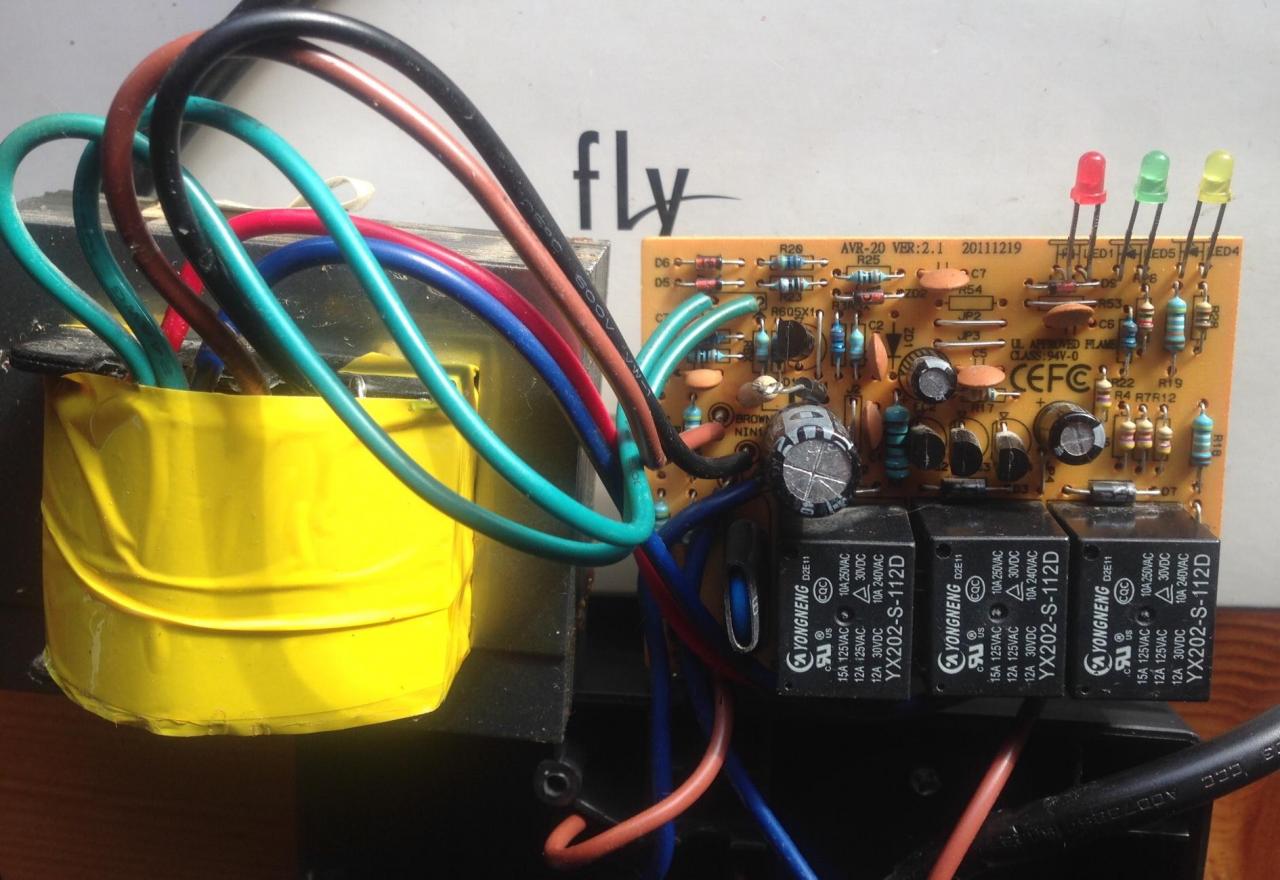

    Следующим пострадавшим в моем катаклизме стал стабилизатор такого типа:
    Нажмите на изображение для увеличения.  Название:	21B68E4D-7C20-497D-A2D9-254D9930404E.jpeg Просмотров:	0 Размер:	7.4 Кб ID:	326854
    Я так понимаю он релейный. Я его разбирал, видимых повреждений не заметил, питание на плату подается. Может кто сталкивался с таким? В мастерскую нести неохота

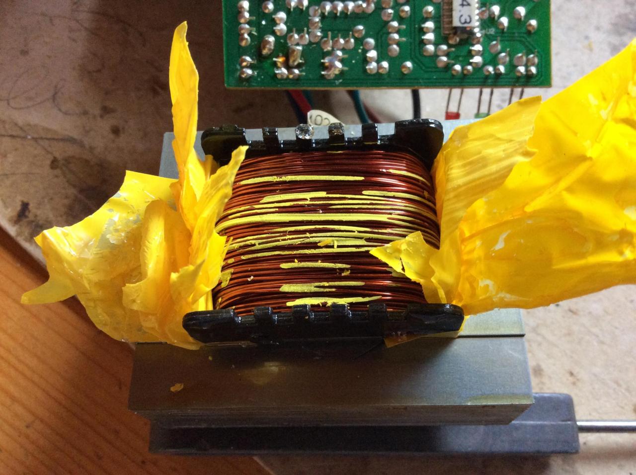

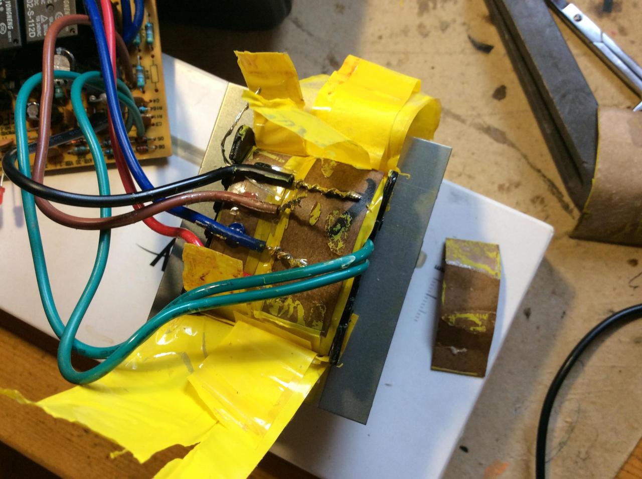

      Прозвони первичку. Не звонится? Не расстраивайся, транс скорее всего цел. Нужно аккуратно вскрыть изоленту жёлтую, там есть предохранитель. Только ОЧЕНЬ аккуратно.. Сетевая обмотка тонким проводом..
        #18
        Что-то я его не нашёл!!!

          Обычно предохранитель с тыла и нащупывается руками. Первичка не звонится?
            #20
            Руками не нащупывается. Как понять, где первичка?

              #21
              Очевидно что она включается в сеть, тонким проводом и больше сопротивление. Так она звонится?
                #22
                На этом трансе вторичка сверху. Значит предохранителя нет.
                  #23
                  Какое примерно должно быть сопротивление? Я могу померять его между двумя проводами идущими от выключателя, так?
                    #24
                    Лучше прямо на проводах обмоток. Вторичка скорее всего несколько ом. Первичка несколько десятков ом.

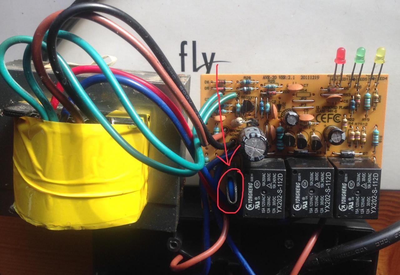

                      #25
                      Там стоит варистор в черной термоусадке. Как проверить жив ли он?
                        #26
                        варистор должен быть открыт до тех пор, пока не будет подано триггерное напряжение (250 или более вольт) ..., затем он замкнет плавкий предохранитель последовательно (should be OPEN or HIGH RESISTANCE) shorts when voltage is over the triggering value (250v)
                        транзисторы, диоды и IC должны быть проверены ... резисторы тоже могут быть в коротком замыкании (близко к вторичной обмотке)
                          #27
                          Если ты всё еще про трансформатор, то в термоусадке предохранитель, закоротить тонюсенькой проволочкой. Или о чём, покажи на фото.
                            #28
                            Синяя таблетка в термоусадке
                            типа такой
                              #29
                              где предохранитель ...? тепловой выключатель внутри ...?
                              where is the fuse...? thermal inside switch...?
                                #30
                                Нужно смотреть как включён. Если последовательно, то это термистор, уменьшает сопротивление при нагреве, предназначен для ограничения пускового тока при подключении нагрузки. Если параллельно, то варистор на превышение напряжения. Варистор убрать, термистор коротнуть (потом заменить)
