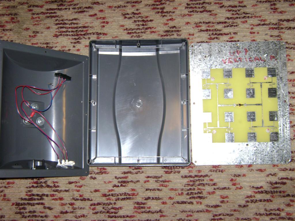

      clanon2
      Еще раз! Nobicom применила патчи с оригинальной запиткой для обеспечения широкой полосы частот ((1700-2700мгц) в ней между платой и рефлектором подложка, гибкий пластик!:)
      Такое ощущение, что Литвинов показывает антенну, а Радист её сдирает и начинает тупо делать и продавать, ну по крайней мере два раза так уже было!
      Совпадение?Случайность?
      Не верю я в совпадения и случайности!:)

        Все проще. Антенн в подобных размерах и корпусах немало продается. Оем китайцы творят чудеса. Они выдавят на корпусе хоть 800 дби

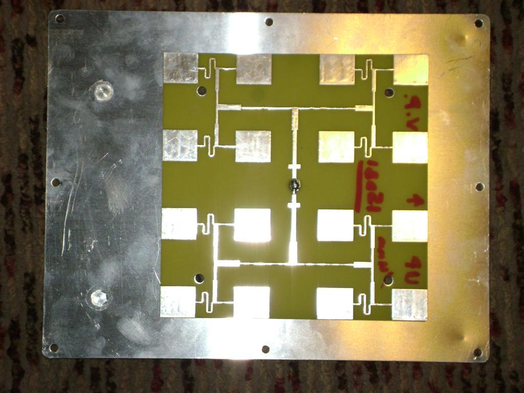

          #34
          оптимизировать не стал ... не нравится дизайн. Картинка с польского сайта 320 x 317 мм Оригинальный дизайн (старый)
          1 мм FR4 4,5 мм до отражателя (РАСЧЕТЫ ДЛЯ НИЗКОЙ ТОЧНОСТИ - быстрее)
          Прирост должен быть меньше 17-18 dbi
          Почему Вы с Джоми выводите КСВ от 0? Кровь из глаз от этого .
          минимальный КСВ каким может быть?

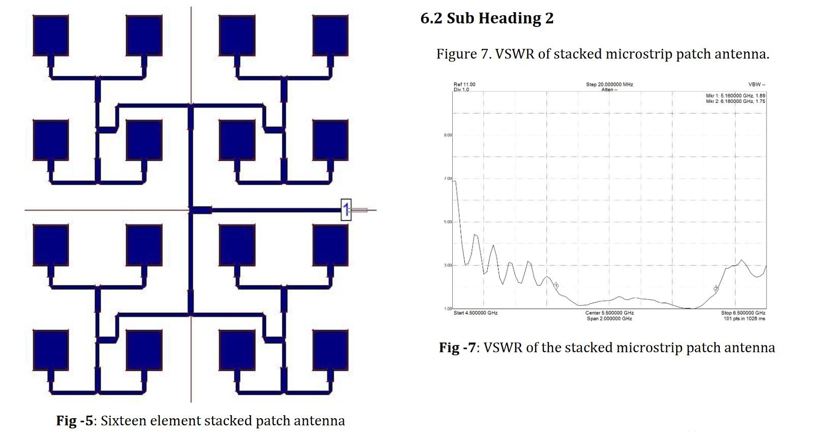

            https://www.irjet.net/archives/V4/i7/IRJET-V4I7248.pdf
            по идее она должна перекрывать 2 диапазона мобильных. 1800-2200. в принципе ItElite так и заявлялась.

              #36
              да, я читал эту статью, они НИКОГДА не говорят, КАК они уложили паразитические элементы (yes i have read that paper , they NEVER say HOW they STACKED the parasitic elements)

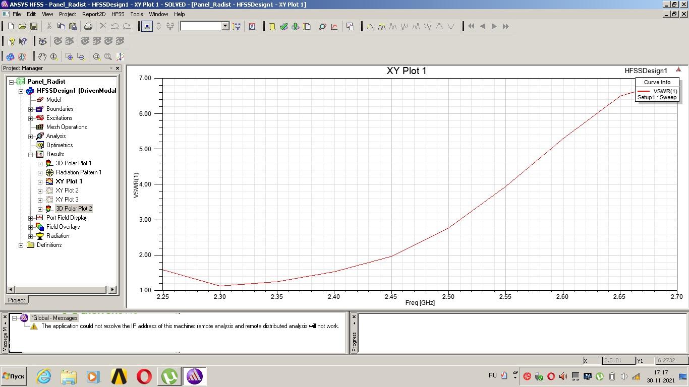

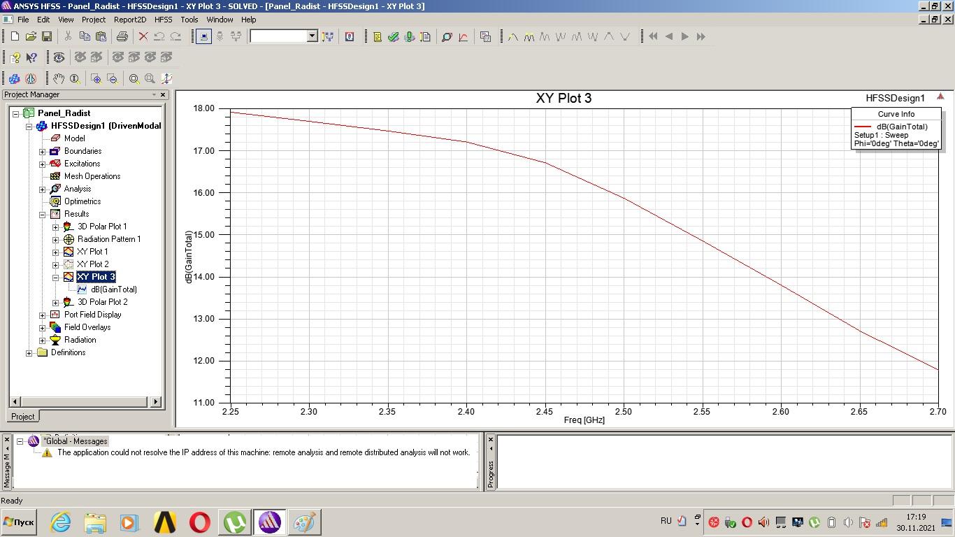

                    #39
                    Как то так!
                    Файл моделирования HFSS15 в архиве.
                      #40
                      Как то так!
                      Приветствую. Не могли бы вы дать файлик в Иллюстраторе данной антенны (Panel_Radist). Хочу попробовать сделать такую антенну. И еще вопрос, стоит ли делать ее на более тонком текстолите FR4 0.5 мм или все же лучше 1мм?
