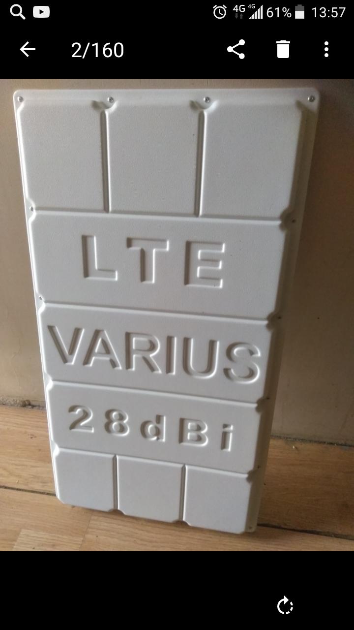

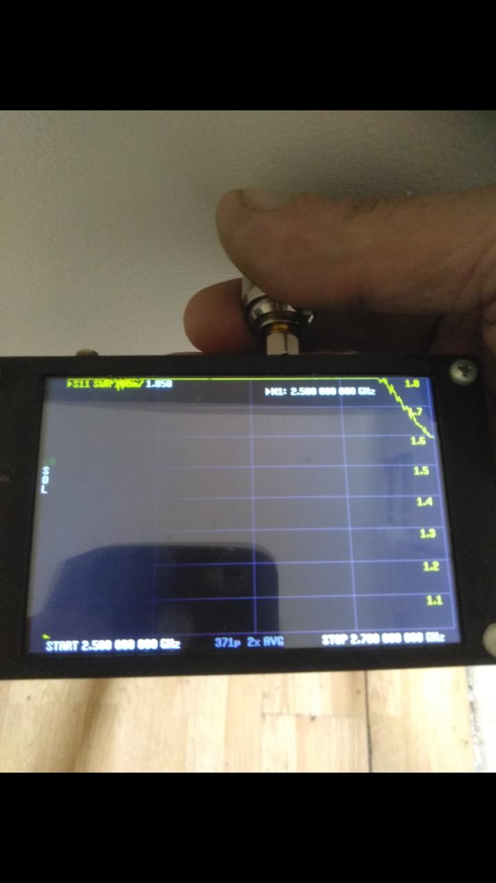

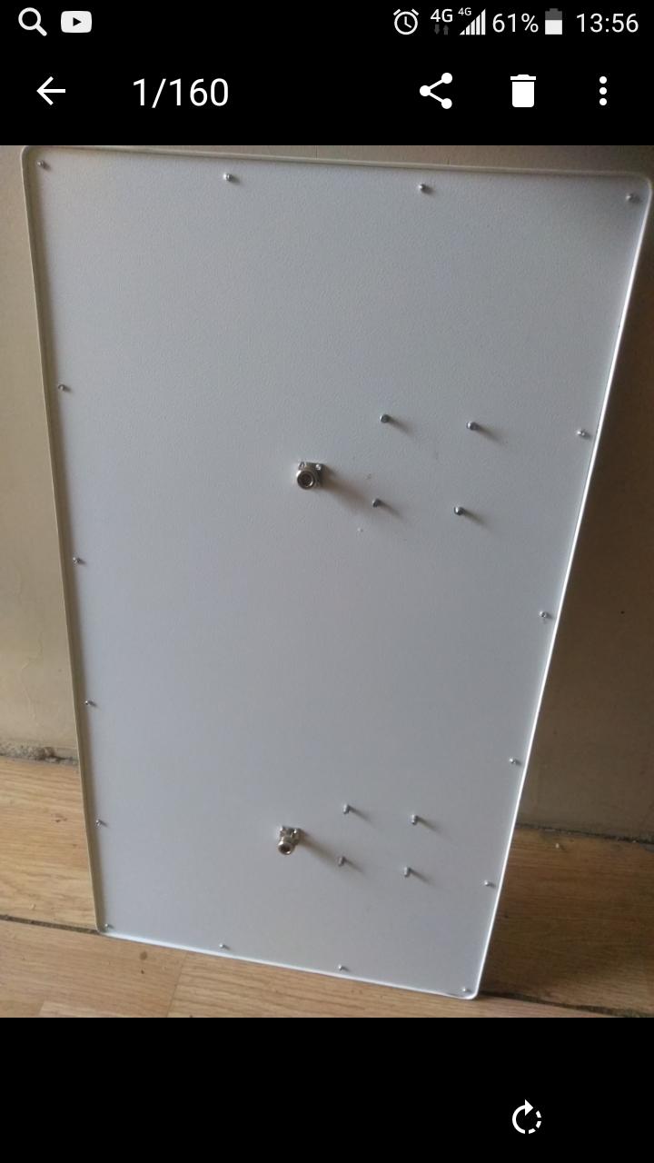

    Всем привет!
    Очередная железняка от сантехников!:)
    не прошло и двух лет, как ты притащил это сюда... уже поржали вволю и забанили всех кого можно было.
    не железяка, а медных печатных платах!

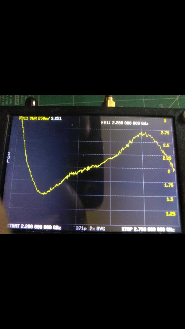

      С первого раза ксв не нашёл!:)
      Пришлось увеличивать сетку (0,25 до 3).
        Это скрин с ютуба? Или ты купил "это". В Ютубе он мерил, там было весьма терпимо, но очень сомнительно, что это был вариус. Шляпки болтов у него упираются в текстолит напротив патчей кое где... КСВ как в видео явно завышено.
          Ну не купил конечно! Банда установщиков подсобила, прислали на операционный стол!:)
            Калибровал на переходнике или на выходе Наны? У меня такой переходник помирает конкретно. UMO3 показывала больше 2х. На нормальном все вернулось в разумные отклонения от заявленных.
              Калибровка на выходе NanoVNA

                  КСВ в диапазоне 2200-2700
                    Без слов.

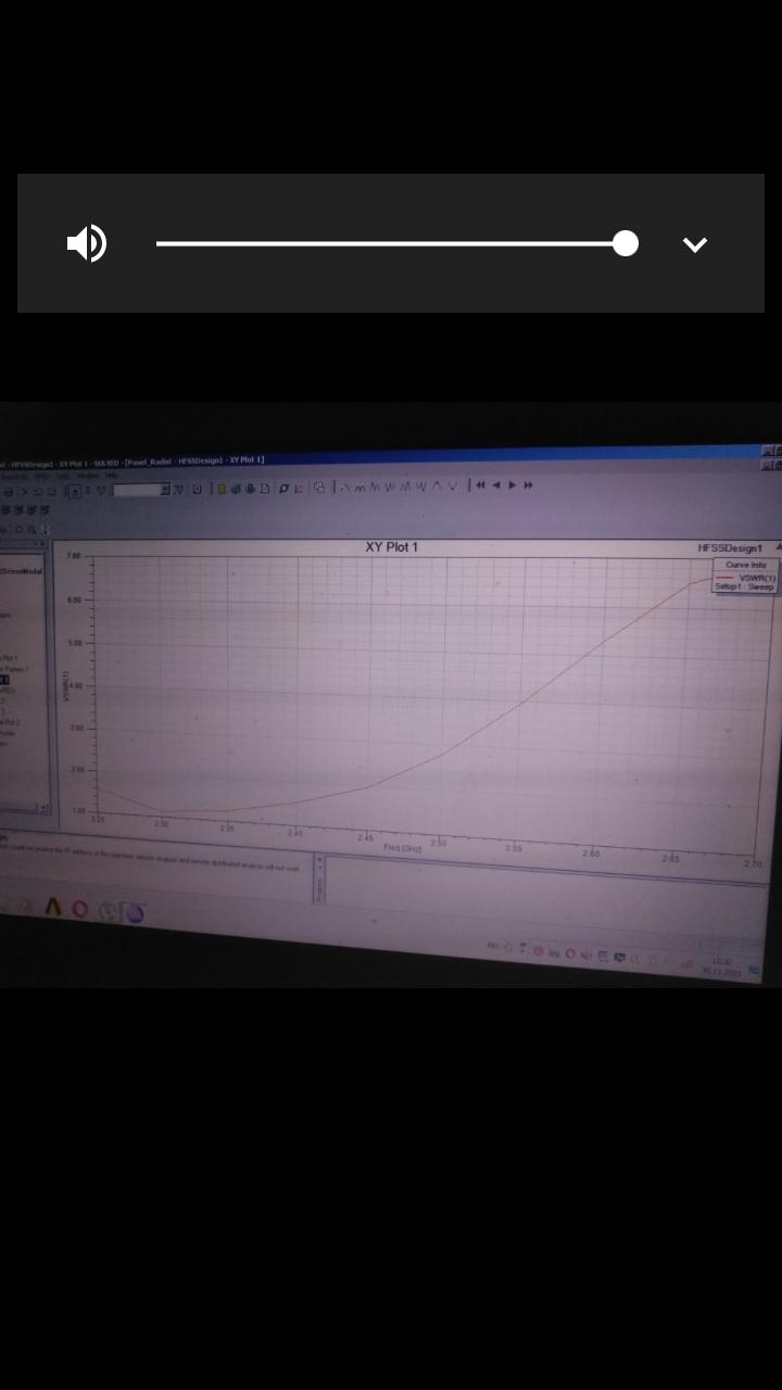

                    а какие нужны слова? дельта сателит в ресайзе? с такими скринами ужас(. завязывай издеваться над людьми. есть прекрасная функция: ctrl+win+s, далее выделяешь область скрина и сохраняешь. область по умолчанию остается в буфере и можно слать в вацапчики/вайберы/телеги.

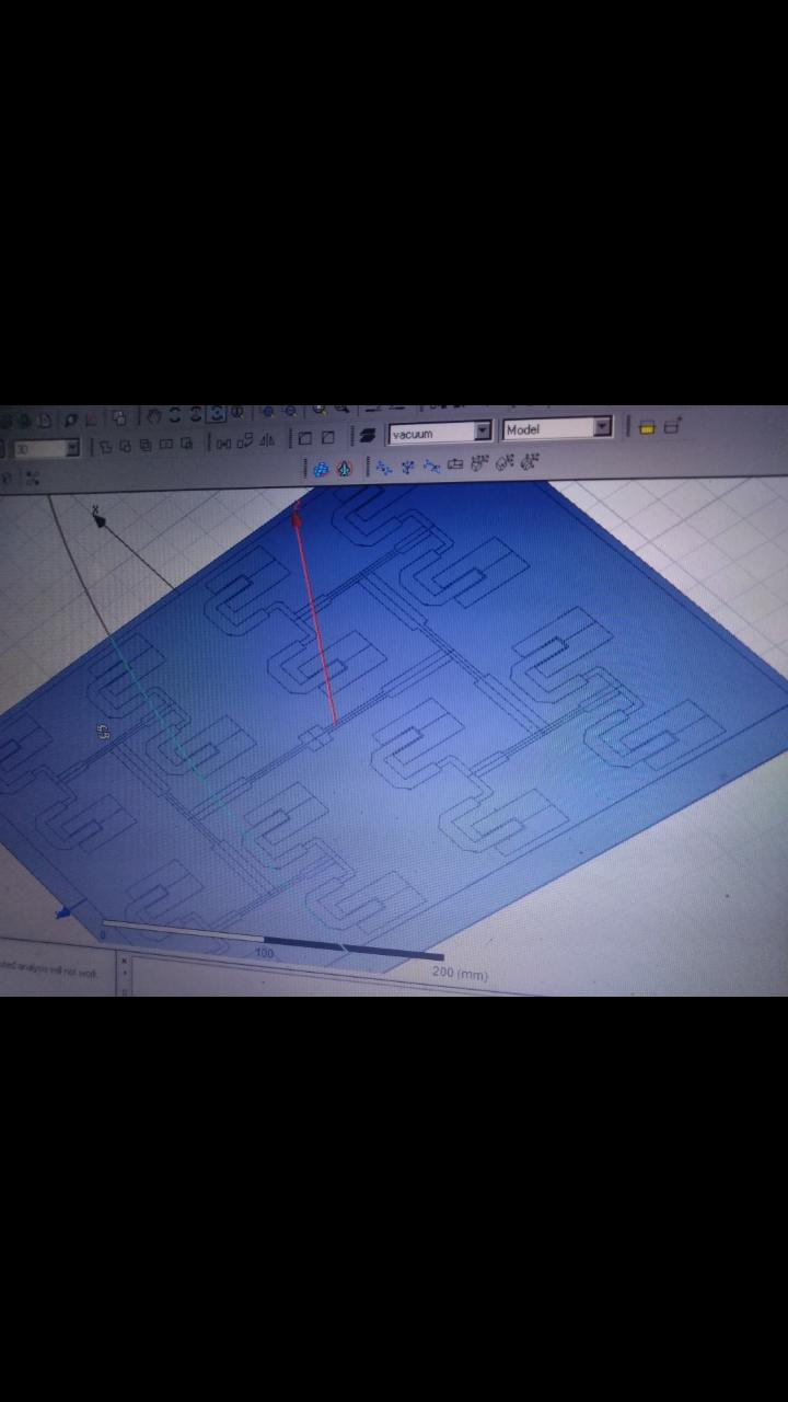

                    оставь модель или размеры дай, попробую замоделировать. Радист не дает)))
                      до 3х уложился. норм))

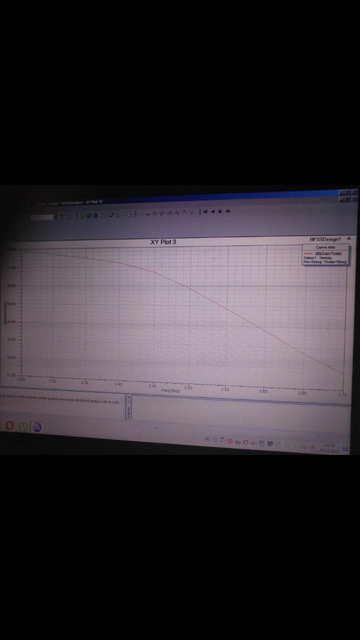

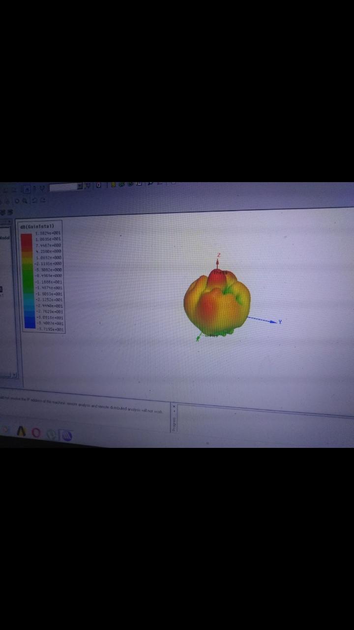

                        Усиление 13dbi при таких габаритах (на 2600), это не норм, это караул!:)
                          Не вижу размеров или модели.
                          дельта давала при 24 патчах до 21 дби. Тут 16 патчей пересчитать не сложно. Где то ошибка.
                            Да нет ни каких ошибок, ну по крайней мере я не нашёл, просто взяли от балды геометрию, скорее всего диапазона вайввй((2400), там уже усиление 17dbi и ксв нормализуется.
                            Возможно нужна подложка из материала типа пенопласт между реф и текстолитом.
                            В общем сделали все, чтоб антенна не работала нормально!
                            Чуть позднее модель выложу.
                              https://www.lan23.ru/forum/node/330
                              смасштабируй эту. По сайту дельты она должна перекрывать 2400-2700.
