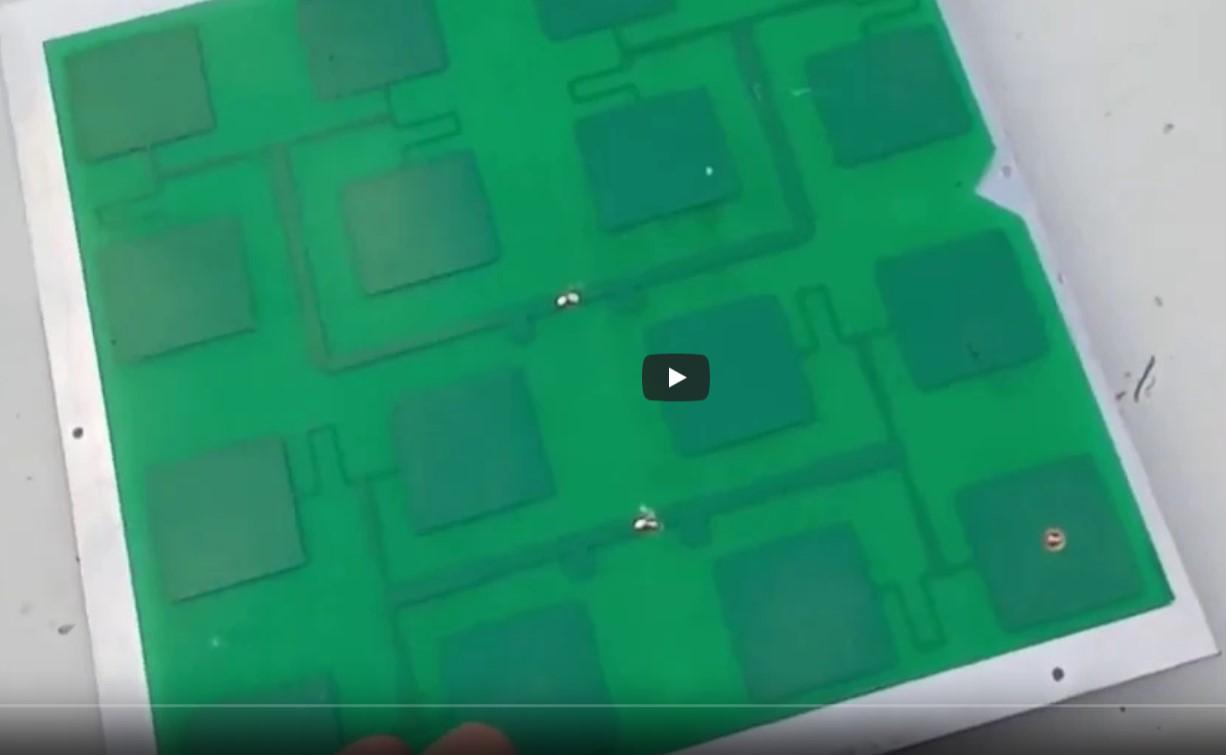

      плата на видео слишком близка (больше GAIN) выше VSWR https://youtu.be/YwchTsGIbVM?t=305
      4 bt 4 патча должны дать максимум 21 дБи (ширина полосы боковых лепестков, vswr - РАЗНАЯ вещь для каждой геометрии) (4 bt 4 patches should yield 21dbi maximum (sidelobes bandwidth , vswr a DIFFERENT thing on each geometry))

                      #25
                      по антенне по ссылке приведенной вами, это савсэм другой девайс!')
                      другой в сравнение с чем? я отвечал на пост clanon2, в котором он приводит видео разборки одного из Вариусов.
                      вот это видео https://youtu.be/YwchTsGIbVM?t=305
                      и вот видео Литвинова https://youtu.be/YAUILVn3Rr0
                      и что тут разного? структура решетки? 4*4 против 4*2?
                      больше ничем они не отличаются.
                      это Вариус
                      Нажмите на изображение для увеличения.  Название:	varius.jpg Просмотров:	0 Размер:	59.9 Кб ID:	327092
                      это Элита
                      Нажмите на изображение для увеличения.  Название:	no Varius.jpg Просмотров:	0 Размер:	39.9 Кб ID:	327093
                      даже дырочка в правом боку на месте))

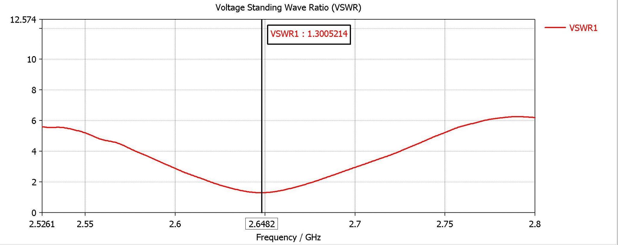

                        #26
                        "В действительности даже с ксв 5 модем будет работать хорошо. Всё дело в мощности сигнала и в оцифровка связи. Она у него совсем небольшая. Сигнал оцифрован и даже 50% сигнала достаточно. А вот под любительскую радиостанцию с мощностью 50-100 Ватт действительно нужен КСВ 1,1 или чуть выше. Даже КСВ 2,0 слишком много и трансивер с коаксиальным кабелем будет греться и дальних корреспондентов будет не слышно. Сигнал ведь не оцифрован."
                        Ты согласен ?
                        ксв 5: 1 + потери в диэлектрике + боковые лепестки ... если я использую эту конструкцию, уверен, что не будет больше 17-18 дБи и 50% передаваемой-полученной энергии

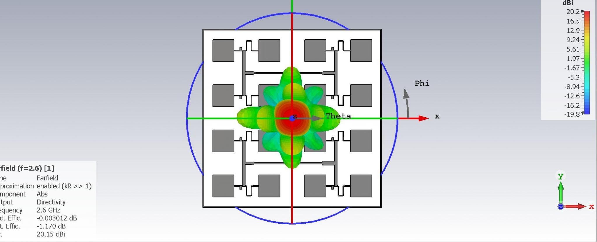

                              оптимизировать не стал ... не нравится дизайн. Картинка с польского сайта 320 x 317 мм Оригинальный дизайн (старый)
                              1 мм FR4 4,5 мм до отражателя (РАСЧЕТЫ ДЛЯ НИЗКОЙ ТОЧНОСТИ - быстрее)
                              Прирост должен быть меньше 17-18 dbi
                                #30
                                А график усиления?
