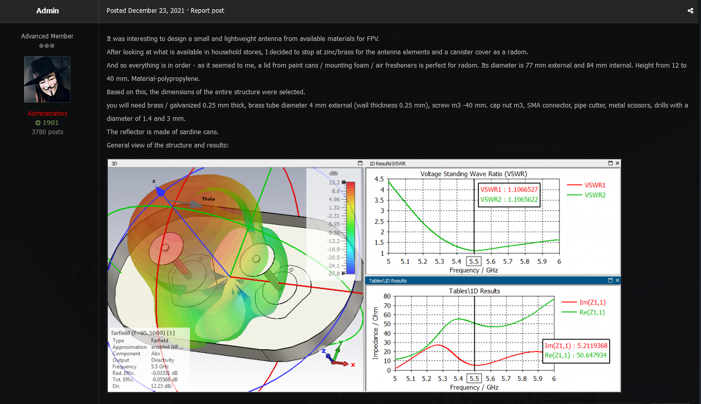

            Наш зарубежный друг даже описание не удосужился переписать )))
              #36
              Что то я не понял, для чего это корыто?! Как облучатель - ГЭ, как диверсити - тоже ГЭ(слишком близкое расположение)...
