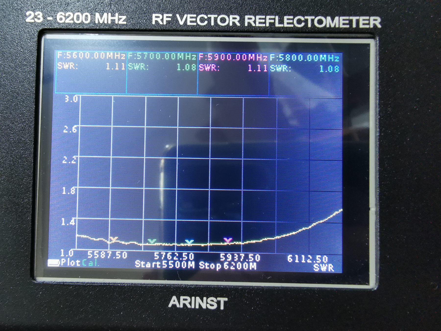

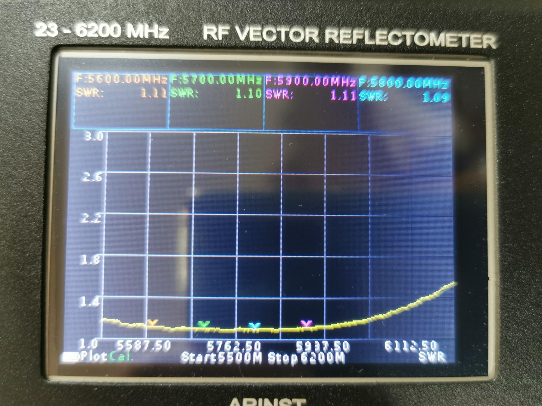

    Я смотрю замеры все немного разные, как тюнинг производился? Колпак, смотрю, вообще не влияет.
      #17
      Колпак влияет, но совсем немножко...
      Тюнинг разный был... От небольшого подгиба патча(совсем капелюшку), до вскрытия патчей лаком в три захода очень тонкими слоями...
        #18
        Результат офигенный. А по усилению и поляризации тестировали?
          #19
          Проверял, но "на халяву" по ускоренной программе!
          Поляризация крутится! Эллиптичность конечно же есть, но не смертельная. Усиление примерно соответствует заявленному.

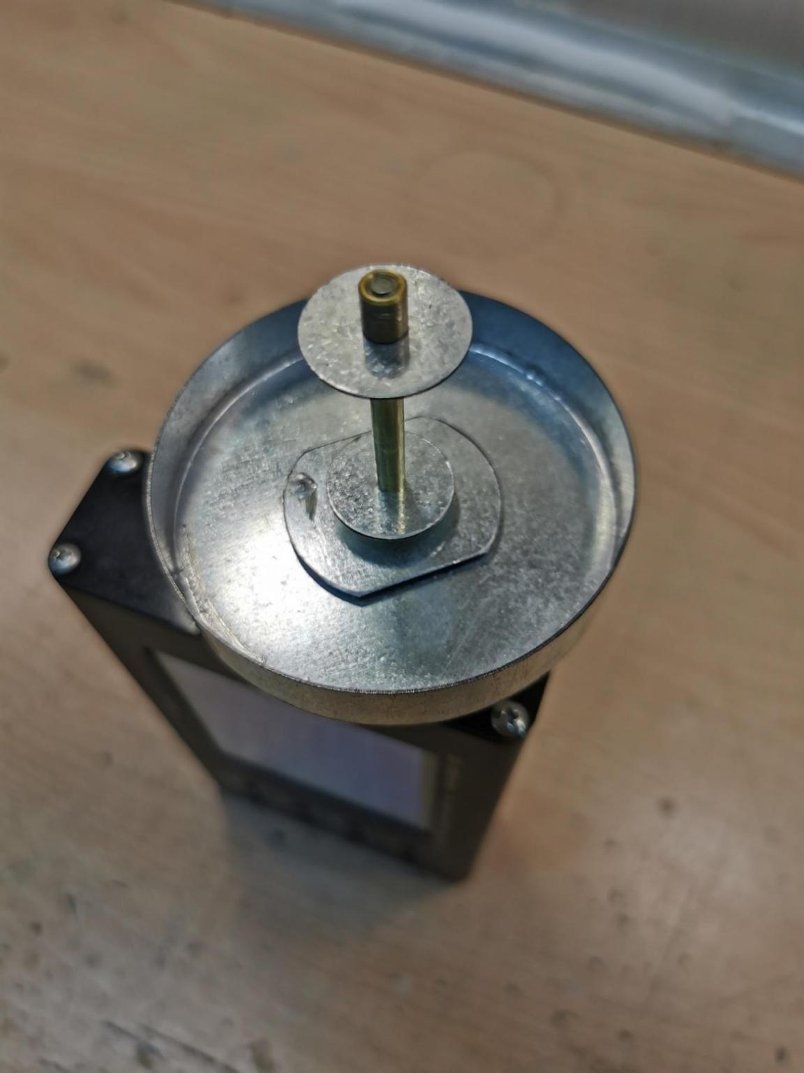

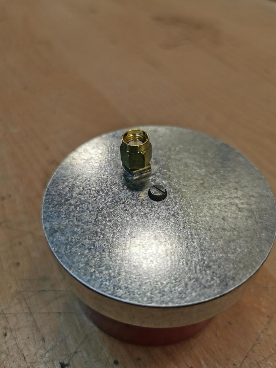

          Лежит нарезка из оцинковки, но пока некогда собрать... Восстанавливаю разбитые лодки после покатушек двухнедельной давности!

              #21

              Измерения без радома и с радомом.
                #22
                Заметьте, графики КСВ без какой либо настройки! Т.е. включил и всё работает! Любые телодвижения, типа настроить лучше, приводят к пословице - лучшее враг хорошего!
                Это говорит о том, что расчёт произведён достаточно качественно! Сборка тоже...
