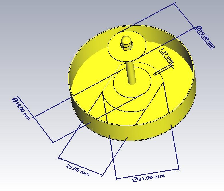

    Было интересно спроектировать малогабаритную и легкую антенну из доступных материалов для FPV.
    Посмотрев, что есть в хозмагах решил остановиться на цинке/латуни для элементов антенны и крышке от баллончиков в качестве радома.
    И так все по порядку - как мне показалось для радома отлично подойдет крышка от баллончиков краски / монтажной пены / освежителей воздуха. Диаметр ее 65 мм внешний и 63.4 внутренний. Высота от 45 до 50 мм. Материал - полипропилен.
    Исходя из этого и выбирались габариты всего конструктива.
    понадобится латунь/оцинковка толщиной 0,5 мм, трубка латунная диаметр 4 мм внешний (толщина стенок 0,5 мм), винт м3 -40 мм. гайка колпачковая м3, SMA разъем, труборез, ножницы по металлу, сверла диаметром 1.4 и 3 мм.

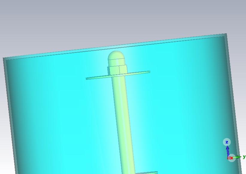

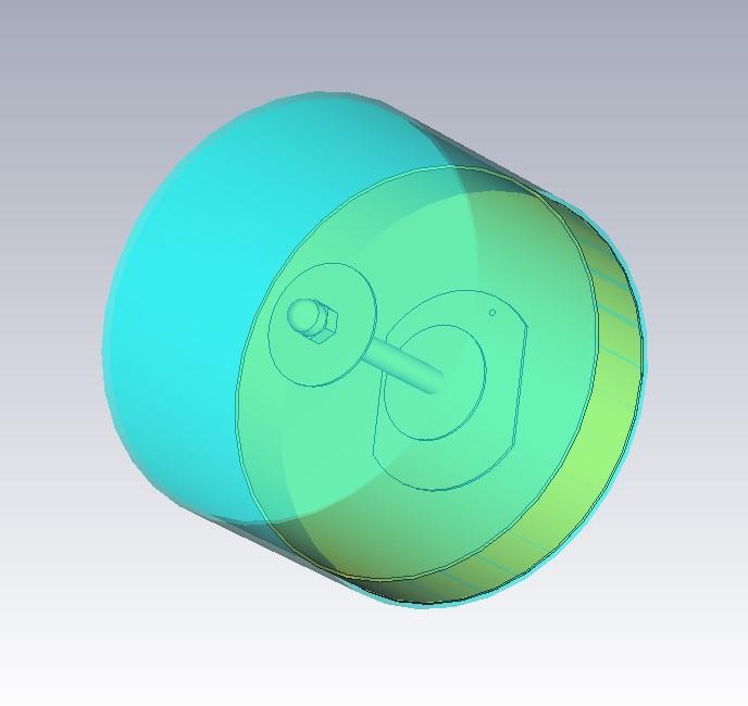

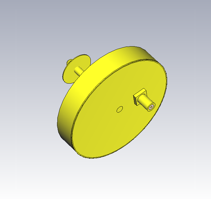

    Общий вид конструкции:
    Вид без радома:
Название:	без радома.png
    Вид сзади:
Название:	без радома сзади.png

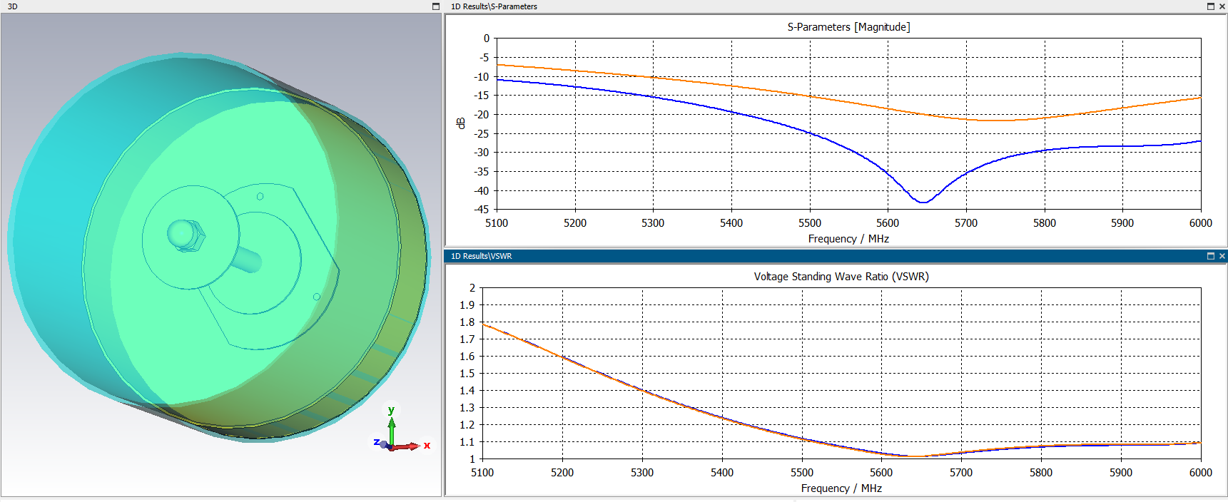

      Результаты расчета:
      Нажмите на изображение для увеличения.  Название:	расчета.png Просмотров:	0 Размер:	108.8 Кб ID:	326384
      Считал в FD и TD результаты сходятся практически идеально. проверил в HFSS через STEP, все тоже сходится.
      Добавил второй порт для MIMO при тех же размерах.
      Все тоже вполне неплохо на частотах для FPV.
        Mr Nemo, на графике S-pameters, верхний график это развязка S12, S21 (судя по графику КСВ), а нижний это S11, S22?
          Да, босс, все верно Вы поняли!

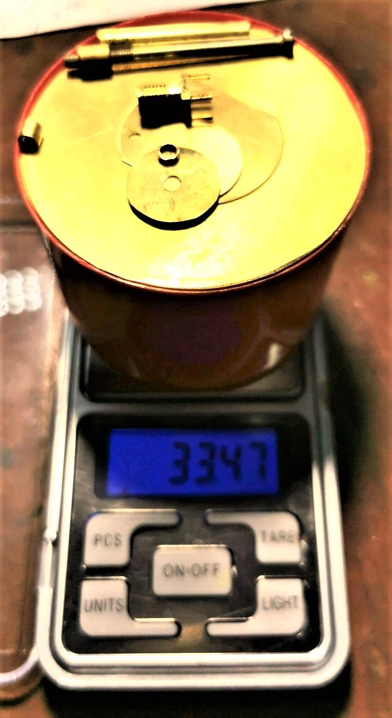

          Я продолжу эту тему чуть позже. Будут размеры и если позволит тот, кто изготовил опытный образец, то и фото этапов изготовления и характеристики получившиеся на пробном образце. Для FPV, на мой взгляд, это очень достойная антенна. Вес около 50 грамм и вполне презентабельный внешний вид.
            О блин, на этих частотах даже развязка у мёртвой антенны появляется!:)
            На частотах 2500-2700мгц, было, если память не изменяет, на уровне минус 8дб.
              Эта антенна ни разу не мертвая. Модель была немного оптимизирована, что бы получить подобные результаты. Полоса просто огроменная. В пересчёте на мобильный диапазон такая конструкция перекрывает 1700-2200 по КСВ <2, и это всего на двух дисках. Этим могла похвастаться только "Стрела" от R-net с тремя (могу и ошибаться) дисками. Развязка на 1700-2200 аналогичная. Сделал пока предварительный просчет 2 раза и точно попал. Да, с развязкой не все так хорошо для всей полосы, но тот "документ" на который ссылался Юри, в котором говорится, что развязка должна быть не менее 15 dB, оказался вовсе не документом, а научной работой некоего университета. Если его перевести, то человек высказал свое личное мнение и в конце добавил, что скорее всего достаточно и 8 дБ.

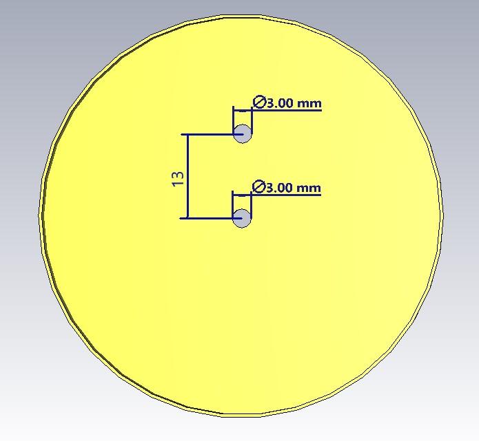

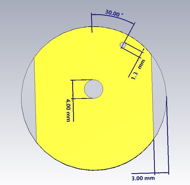

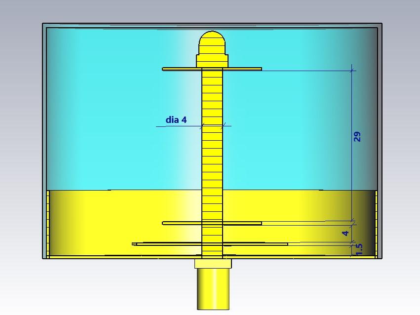

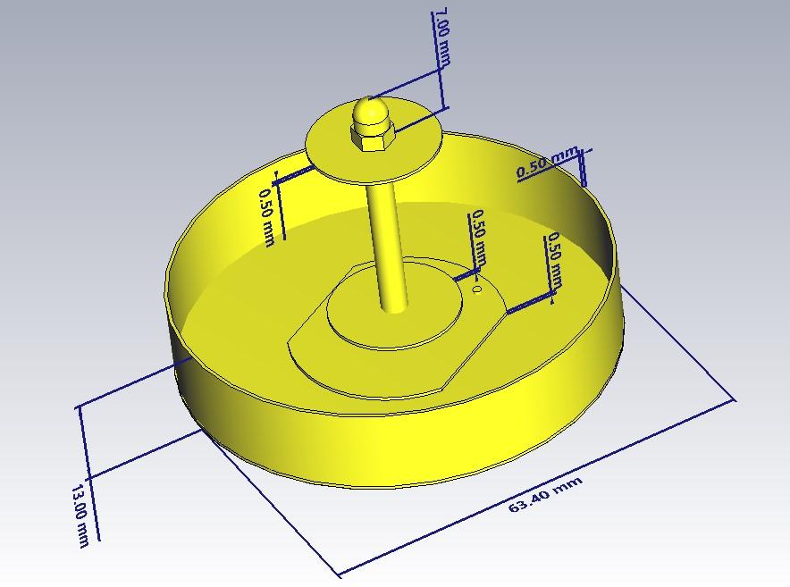

                          Размеры.
                          Последний раз редактировалось MrNemo; 19.09.2021, 18:41.

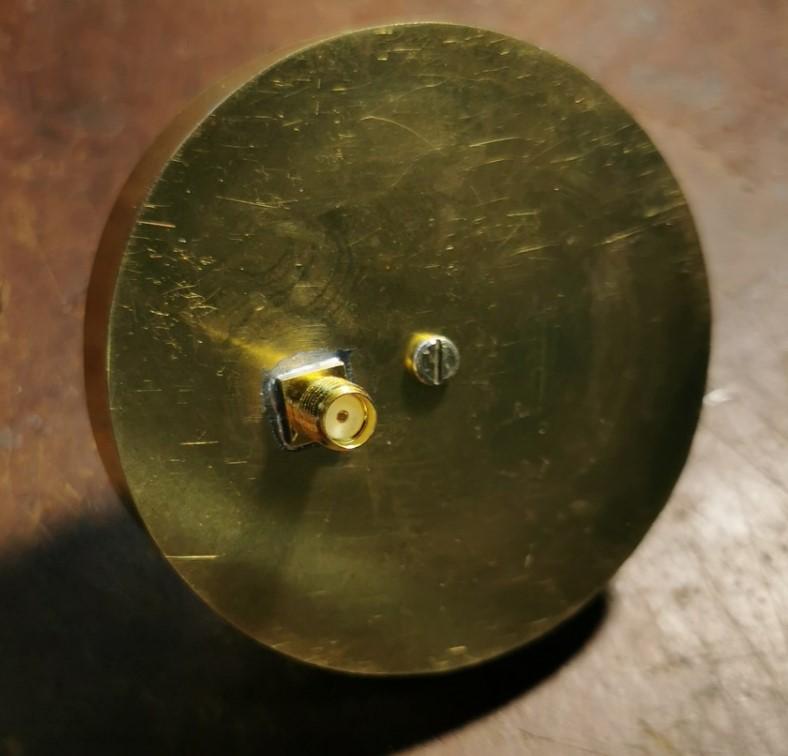

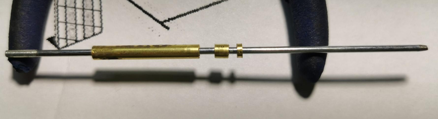

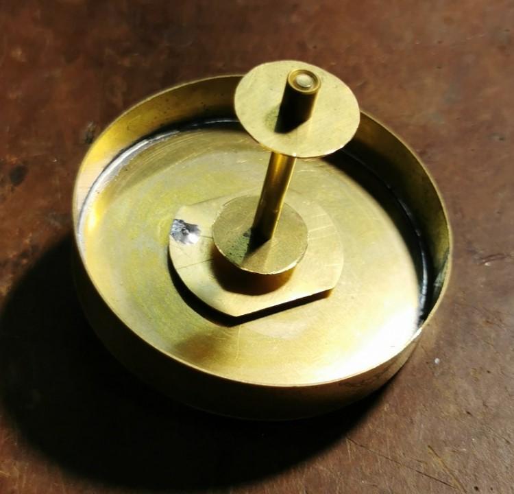

                            Фото изготовления:

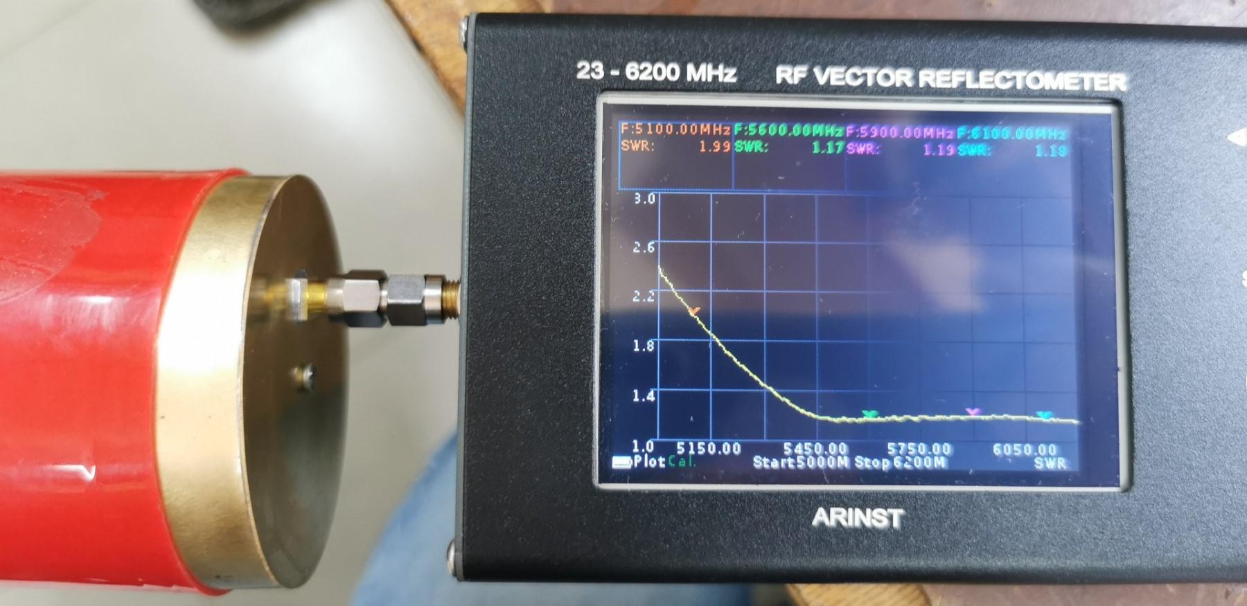

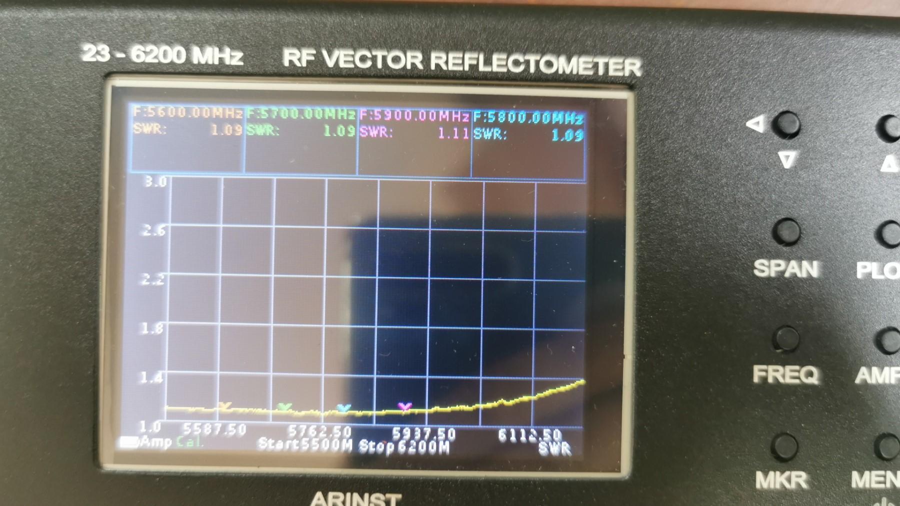

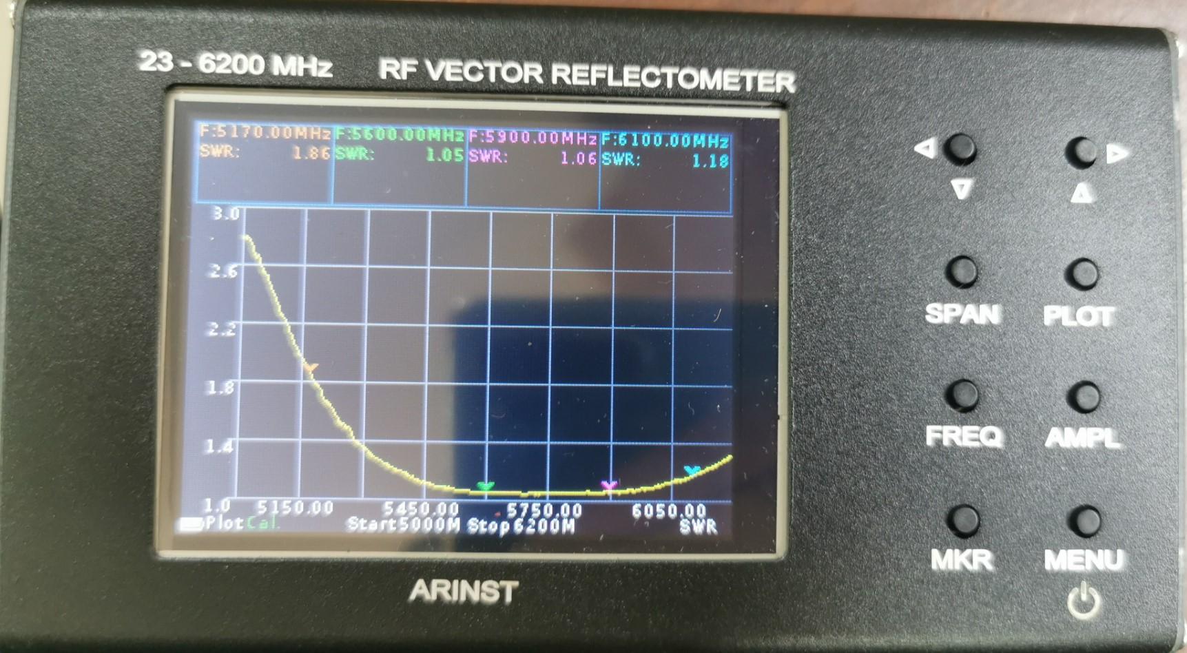

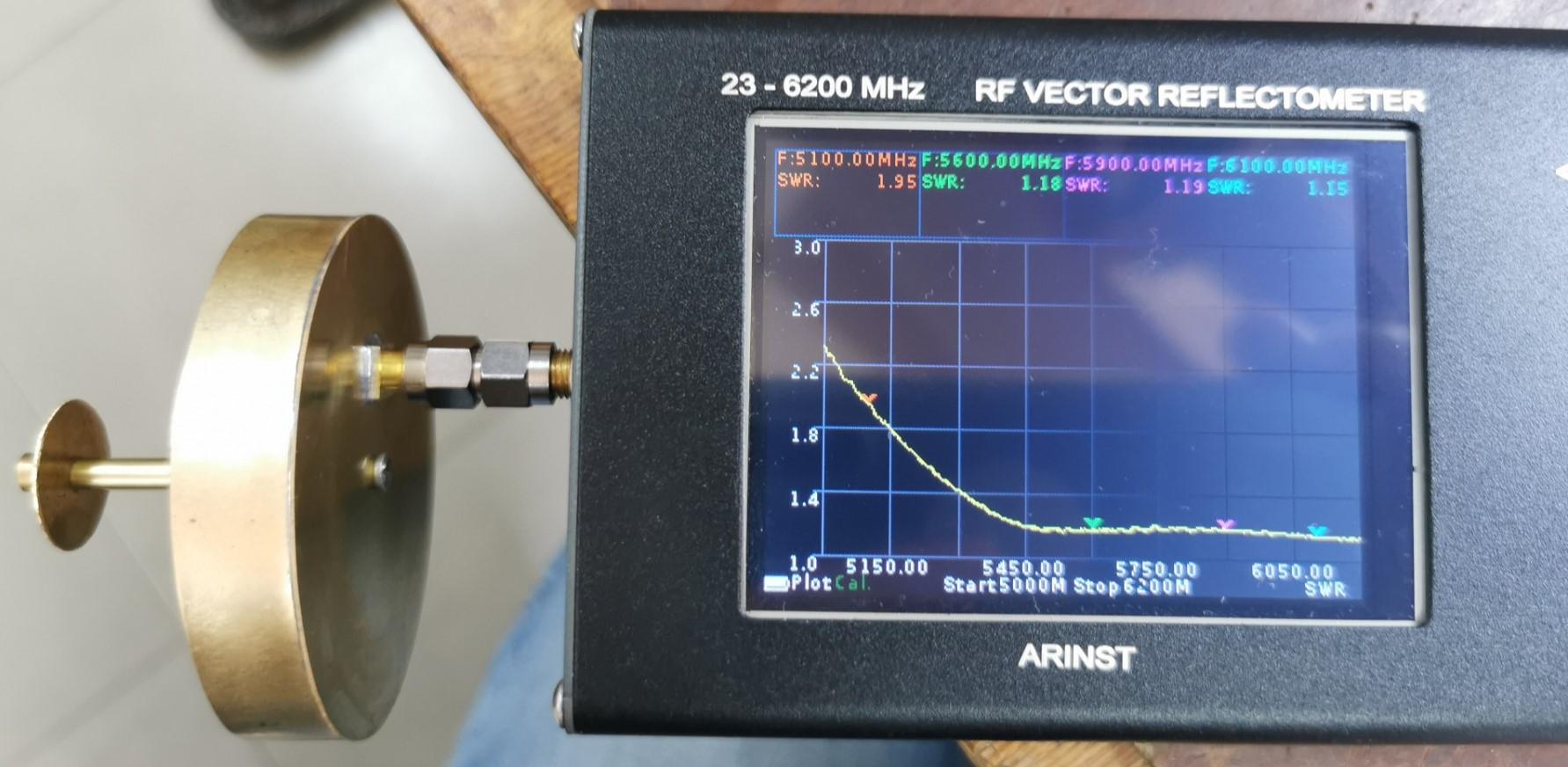

                              Измерения.
