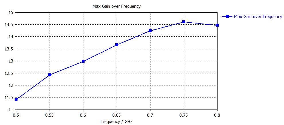

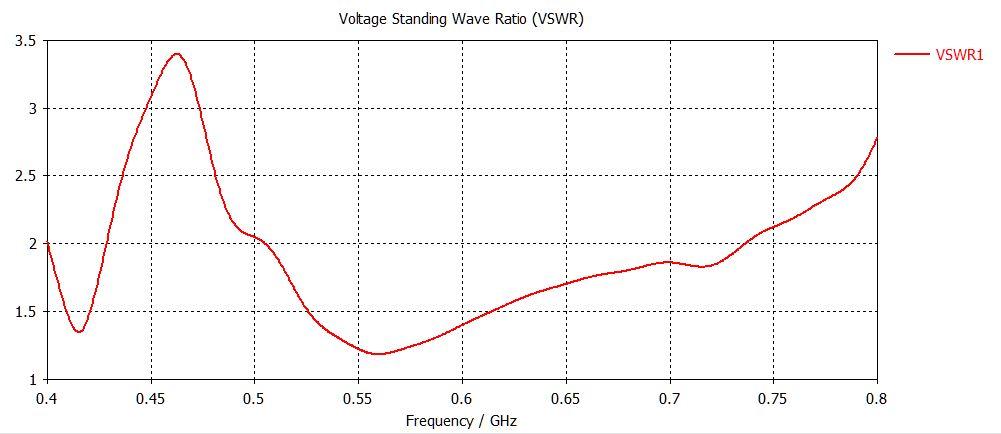

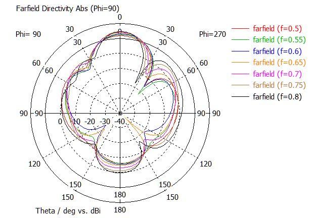

    Нашел на помойке "Польскую" телевизионную антенну. От жары и нечего делать, снял размеры, смоделировал и посчитал, как смог. Получилось посчитать только в Time Domain. Попытки посчитать в других доменах ничем не кончились, программа зависала на первом прогоне, и все. Наверное у моего ноута мозгов не хватает. В приложении CST file, может кто захочет пересчитать...
