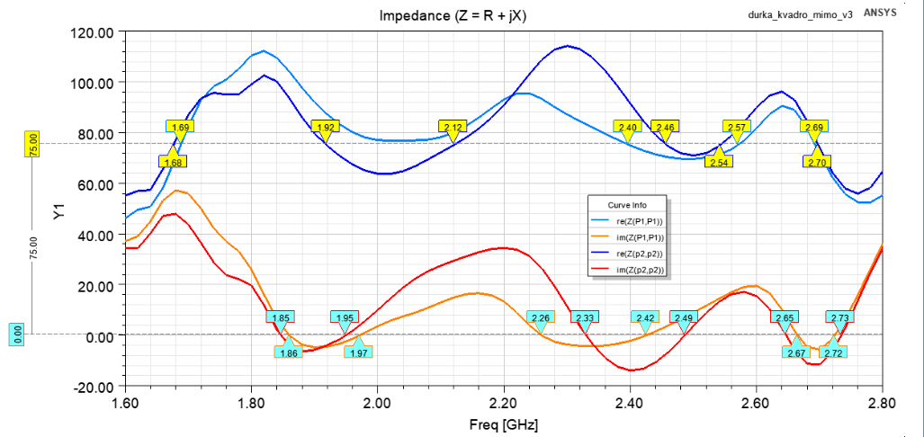

Промежуточные результаты по Расчленёнке.
Расчленёнка это полПетры (по количеству излучателей). Излучатели щелевые, чтобы в ОБЭП не подтянули.. за нарушение патента "полезной модели"
Тут один порт на 50 Ом (с лучшим КСВ), другой на 75.. Так что боязливые типа Радиста могут приладить к порту 2 5D-FB, а к первому SAT703. Главное ведь чтобы не как у всех было.. Один порт с Рутроффом (которому Сычугин забыл отстегнуть..), другой -классическая разводка в параллель. Цена использования Рутроффа- потери на излучение и недостаточно точную фазировку. Главная цель использования Рутроффа- достижение недетской изоляции портов для мимо (если оно вообще существует!).
Размеров нет пока. Потому что не окончательно.

Посмотрим, что нам даёт эта плоскость, которую украли разработчики патентов.
Во-первых порт питания должно перенести в зазор между этой плоскостью и круглой пластиной. Я буду называть эту конструкцию "щелочной рамкой". Что это даёт? А попробуйте у любой патч антенны отнять основание- рефлектор, она перестанет существовать! Но с щелочными рамками не так! Как и ожидалось в операторном подходе (на примере Батвинга) щелочные рамки остались антенной и ДН в обе стороны восьмеркой. Другими словами, эта плоскость на уровне патчей может быть опорой для порта питания. Поставить пару портов под 90 гр. и вот вам щелочной эквивалент диполя. А зачем это может быть полезно? Так смотрите, ведь теперь можно разводку по патчам (точнее по щелочным рамкам) сделать изолировано с разных сторон листа! Сам лист это экран и теперь нет проблемы пересечения разводок в одном уровне, как это у обычных патч мимо конструкций. Теперь Горбатый Мост Сычугова (ГМС) НЕ НУЖЕН!!! ЧТО ОН БУДЕТ ДЕЛАТЬ СО СВОИМИ ПАТЕНТАМИ?!
Теперь достаточно сделать разводку по щелям сверху и закопипастить её на другую сторону листа. И всё!!
Есть правда нюансы.. Сами щелочные рамки, как и патчи с добавленным сверху паразитным элементом, не обладают достаточной изоляцией портов в широкой полосе частот Поэтому необходимо делать разводку по щелям симметричными линиями. (их тоже пытался запатентовать Сычугов) Однако нужны они только для того чтобы увеличить развязку портов. Дело в том что сигнал на щели приходит в противофазе, а проникновение со стороны второго порта будет синфазным на этой линии.Таким образом дифференциальная разводка увеличит изоляцию портов, ослабив синфазный сигнал.
