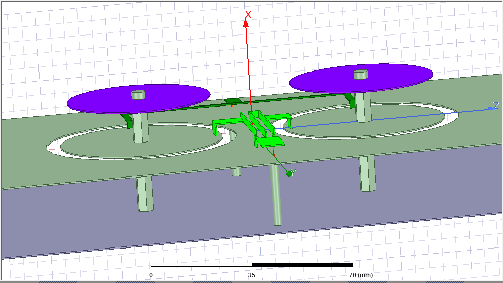

    Расчленёнка (полПетры) на рефлекторе Петры 250х250. Беспатентные технологии для перфекционистов- копипастов..
    Спойлер (+/-) (вид)

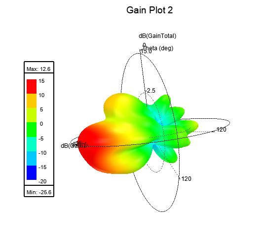

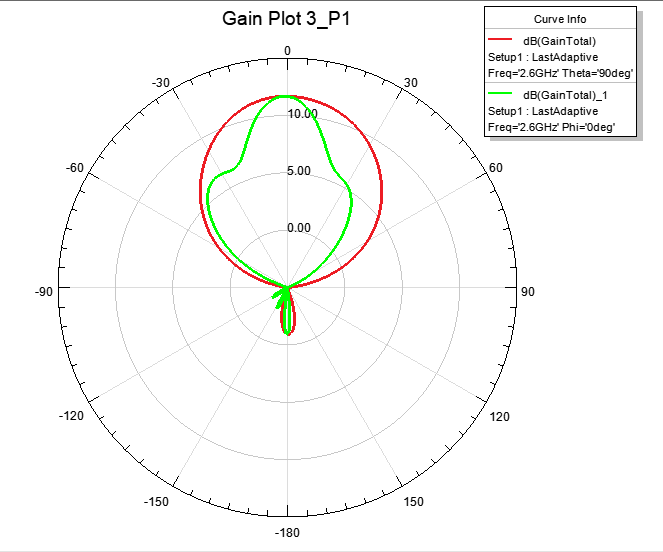

    В горизонтальной поляризации усиление догоняет Петру с двух излучателей.
    Спойлер (+/-) (ТТХ)

    Внедрил Гнутик в расчленёнку. Пока так. Другой вариант размеров с чуть большим КУ пока плохо согласовывается.
    Спойлер (+/-) (Расчленёнка с Гнутиком)
    Может пригодиться тем кто хочет обойти патенты на изобреталово от Антекса..

    Да вроде чуть получше было. Но нужно сверху чтобы снизу через отверстие в верхний лист вставить пигтейл и припаять центр в точку питания.
    а если "пробить брешь" в доплисте и балун довести до рефлектора?
    или для в "восьмой итерации" порты расположить со стороны рефлектора и так же балуном опустить до уровня рефлектора?

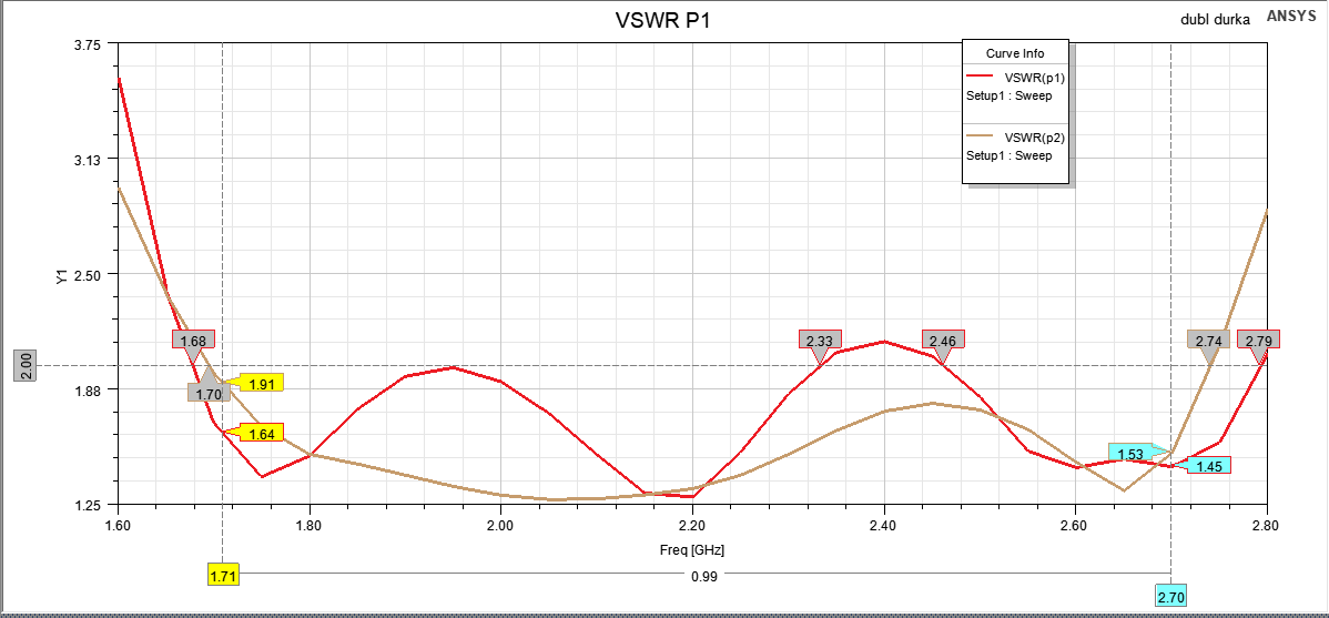

    Последний вариант по Расчленёнке. Лучше не выходит. Только 50 Ом :(
    Мне кажется с разводкой по разные стороны лучше было Или нет?
    Спойлер (+/-) (восьмая итерация)
