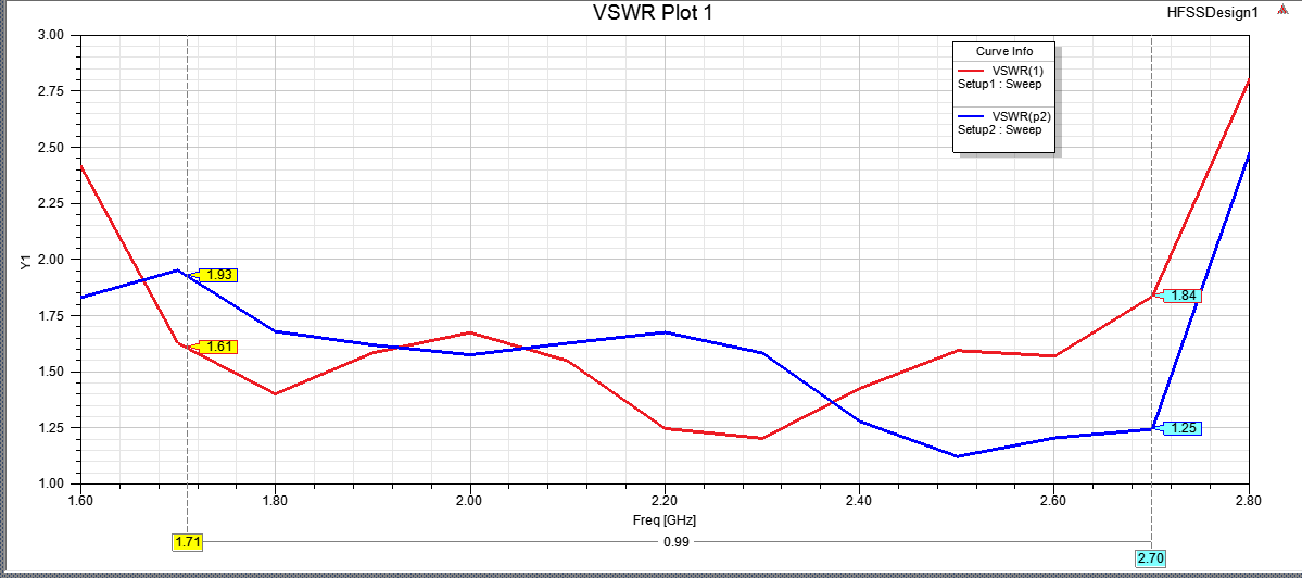

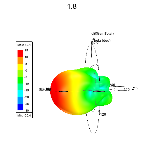

    Есть прогресс. Пока без деталировки и крышки, но результаты уже радуют.
    Нажмите на изображение для увеличения.  Название:	3D.jpg Просмотров:	21 Размер:	59.3 Кб ID:	326914Нажмите на изображение для увеличения.  Название:	S11.jpg Просмотров:	16 Размер:	74.4 Кб ID:	326916Нажмите на изображение для увеличения.  Название:	swr.jpg Просмотров:	20 Размер:	68.9 Кб ID:	326917 Нажмите на изображение для увеличения.

  • Vodkaman
    Участник ответил
    Лучший результат на сегодня. Не могу раздвинуть диапазон на втором порту, что я только не делал...

  • Vodkaman
    Участник ответил
    Стараюсь понимать тебя, пока тяжело дается. :) Я начинаю с отдельного патча, и стараюсь добиться желаемой полосы, потом собираю их в сектор, или панель. Результаты меняются, но методом 3П, удается привести все в норму. В МИМО антенне из шести патчей не проканало. :(

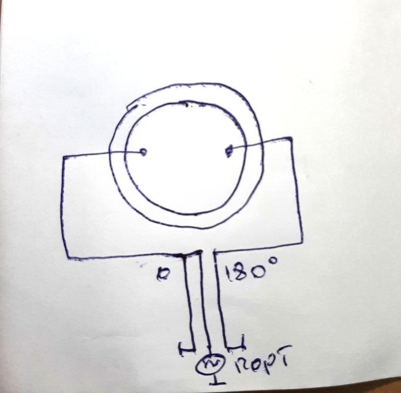

  • com0666
    Участник ответил
    Твоя ошибка в том что ты пытаешься копировать идеи производителей БРАКа, а нужно творчески подходить. Например, хочешь ты сделать мимо антенну типа облучатель. Тебе нужно чтобы а) была высокая изоляция портов и б) это не было похоже на поделки БРАК производителей.
    Возьми щелочной элемент с паразитом и запитай фазоинвертором симметрично с двух сторон щели. Для второго порта копипастом снизу дополнительного листа.
    Выглядит примерно так
    Спойлер (+/-) (принцип запитки одной мимо щелочи)
    Этот принцип нужно применять творчески. Например, пусть ты задумал поделку из двух мимо щелей. Как это сделать с высоким уровнем изоляции портов?
    Можно так:
    Спойлер (+/-) (двухщелочная мимо поделка)
    По одной поляризации (порт P1) запитка фазоинвертором, по другому обычная, параллельная. Обе могут быть сверху на доплисте. При этом проникновение со стороны второго порта в первый (показано стрелками) будет синфазное, а балун Рутроффа это загасит и изоляция будет высокой.
    Далее, положим тебе интересно сделать на шесть элементов. Ну, тут уж ты сам.. по тому же принципу..
