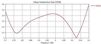

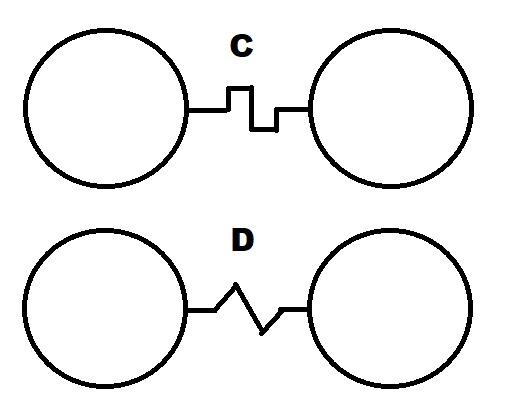

    Все верно, при близком расположении, круговая составляющая становится выше, но!!!
    Смотрим геометрию! Я почти уверен, что вариант Б, даст эту составляющею меньше!

    Я тоже от острых углов не в восторге... Хотя бы на 90 выйти, или кругляки делать...
    На 90 выйти, можно попробовать. Дело в том, что линии влияют на поляризацию, начинают подкручивать патчи.

    Джоми, этими углами всем мозги запудрил, вот результ!

    Сделай петли по классике!?

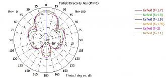

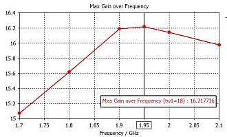

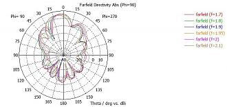

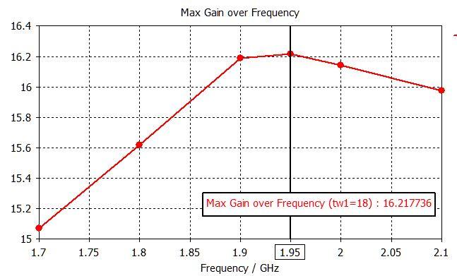

  • Vodkaman
    Участник создал тему Панель 4G+3G, 16 дБи, 1700-2200 МГц, MIMO.
    Собственно, это продолжение этой темы, но больше акцент на разработку. Пока приделал только один порт, надеюсь со вторым портом тоже все получится.
