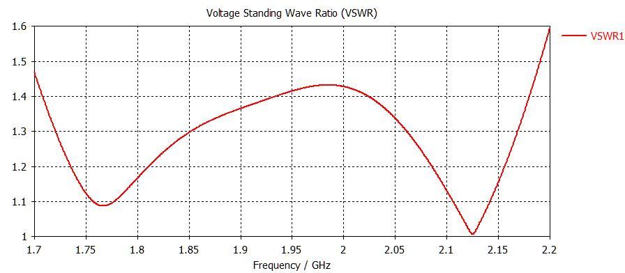

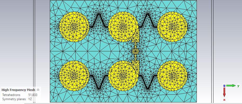

    Собственно, это продолжение этой темы, но больше акцент на разработку. Пока приделал только один порт, надеюсь со вторым портом тоже все получится.

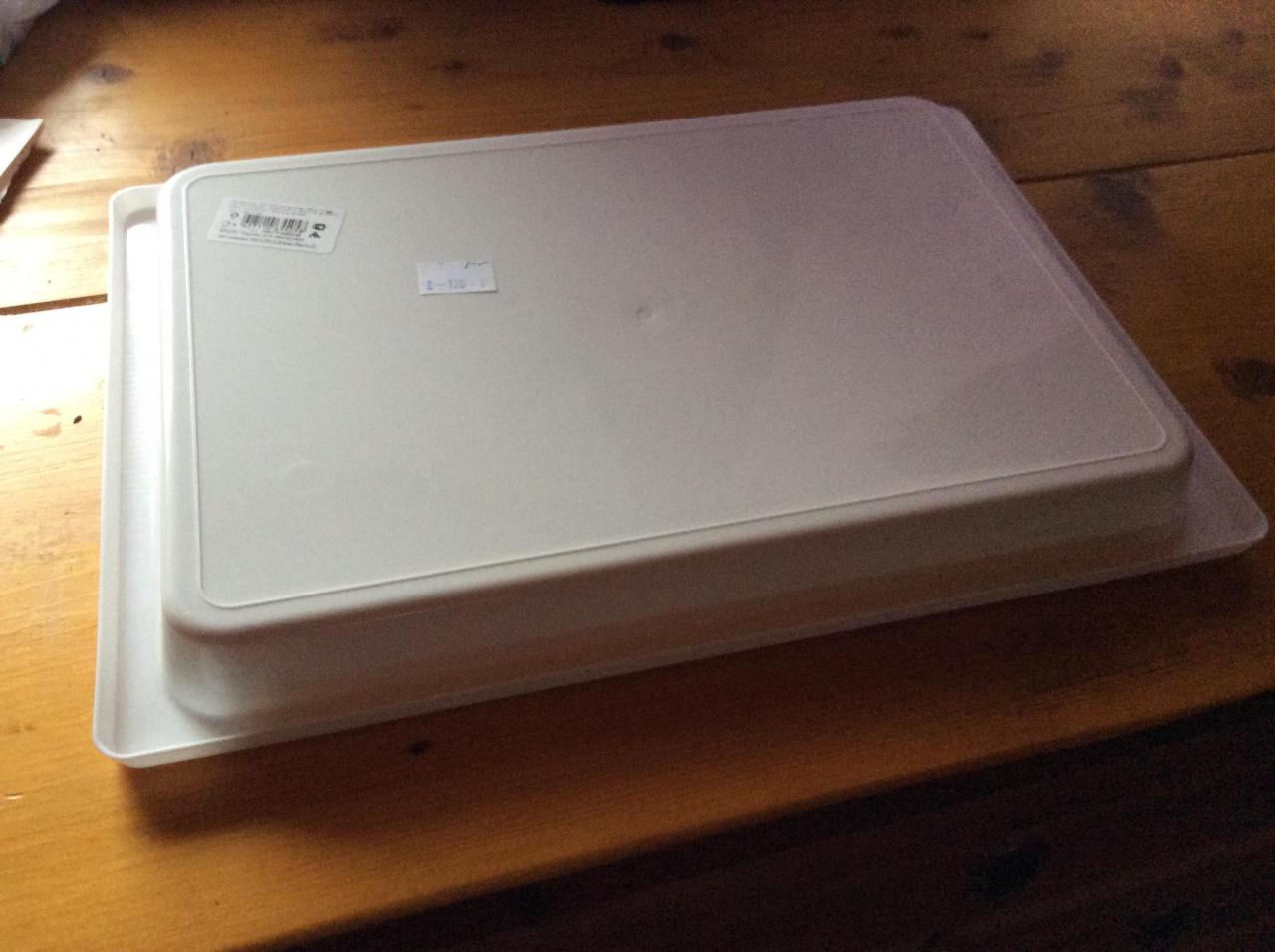

    Габариты антенны хочу вписать в готовый радом, который прикупил в хозяйственном магазине за 120 р.

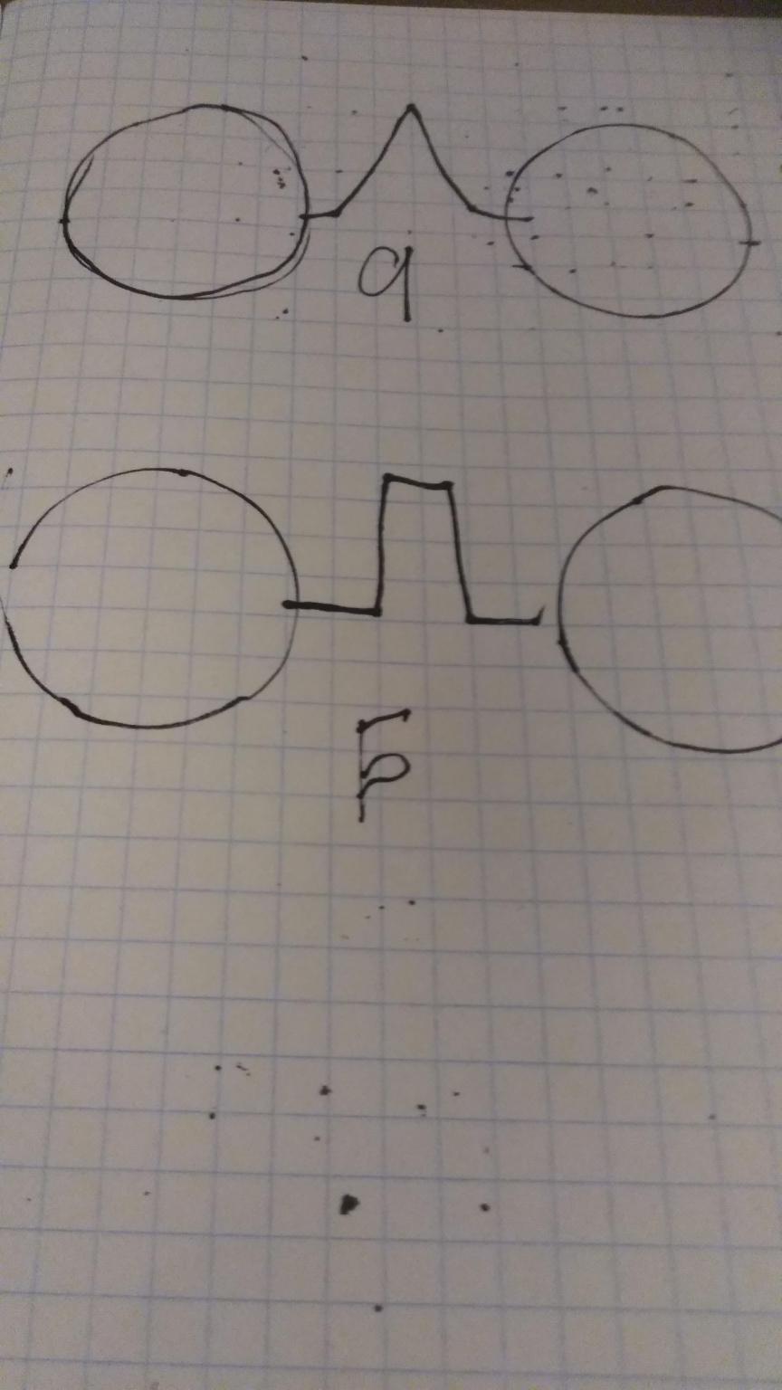

      Блин, Джомины чтучки тебе покоя не дают?:)
      Сделай петли по классике!?
        Я тоже от острых углов не в восторге... Хотя бы на 90 выйти, или кругляки делать...
          Джоми, этими углами всем мозги запудрил, вот результ!
            На 90 выйти, можно попробовать. Дело в том, что линии влияют на поляризацию, начинают подкручивать патчи.
              Все верно, при близком расположении, круговая составляющая становится выше, но!!!
              Смотрим геометрию! Я почти уверен, что вариант Б, даст эту составляющею меньше!
              Последний раз редактировалось Vodkaman; 08.04.2021, 06:48.
                А так не пробовали?
                  Пробовал, у меня не получилось (на железе), на подложке (не пробовал), вижу такие решения на 6 гигах, там и так полоски хватает!
                  Вот и думаю, что или у меня лыжи по асвальту не едут (странно), толи законы физики другие?, то ли к врачу идти?
                  Нахерачат на подложке такое, что воьще не понимаю, что они хотели изначально получить!
                    А так не пробовали?
                    Так оно правильней всего, но слишком много поворотов. При лазерной резке, или травлении - без разницы, а самому гнуть геморройно.
                      На самом деле ничего сложного! Если делаешь одну антенну и для себя, то лишние 3-5 минут погоды не сыграют... Если масштабы, то лазеру пох как резать!
                        Что-то не получается у меня второй порт согласовать. Считает очень долго, пока досчитает, забываешь что поменял
                          Делай аудиокомментарий на диктофон в телефоне! Я так иногда делаю в работе... Например - версия №.... , изменил ......

                            Мы даже некоторое время выпускали. Х-Пол, диск по центру с 2 портами. 5 блинов, но в вашу коробку не поместится.

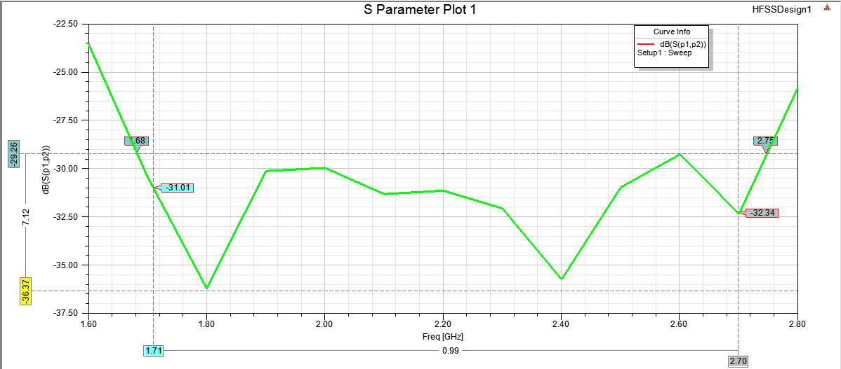

                              А я это один раз только считаю. А потом разводку для второго порта прямо копипастом. Изоляция в норме (это я сегодня ХФСС-ом поразвлекался, результат одного дня). Бестер со своими "БДзМками" отдыхает..
                              Спойлер (+/-) (изоляция портов)

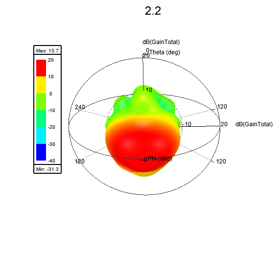

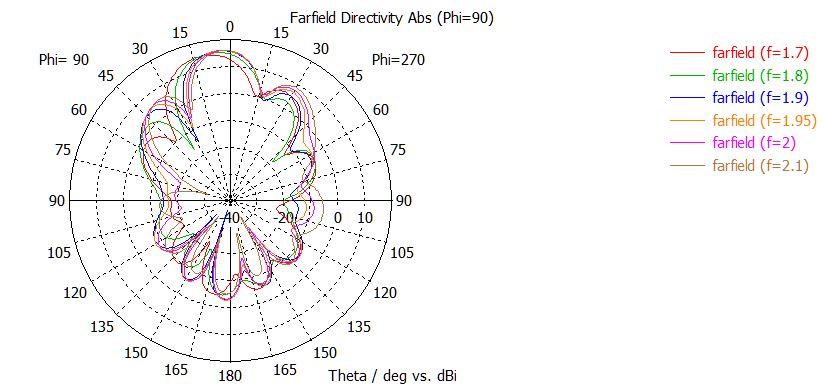

                              ДН на разных частотах;
                              Спойлер (+/-) (ДН)
