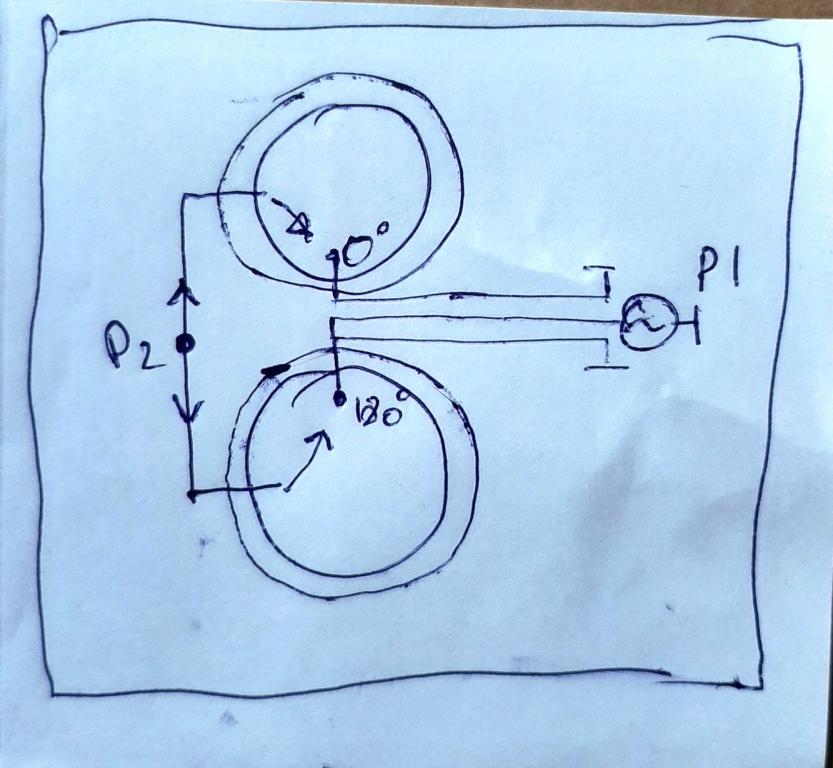

        Так возможно и должно быть. Нарисуй свой патч отдельно и поставь без разводки два порта под 90 гр. Разве между ними достаточная изоляция в нужной полосе? Чтобы она была достаточной нужно исхитриться.. Например, изготовить фазоинвертор (к примеру балун Рутроффа) и запитать этот патч с двух противоположных сторон на один порт и так же на второй порт. Тогда всё станет симметрично и возможно (я точно не знаю) изоляция портов возрастёт.
        Если патч-антенну делать традиционно (скучно), устанавливая порты относительно рефлектора, будут дополнительные трудности с перекрещенными линиями разводки по патчам. Если твои патчи стоят высоко, то попробуй установить дополнительную плоскость на уровне патчей и переставить порт в щель с этой плоскостью. Я выставлял щель 5мм. Тогда вторая разводка будет копипастом первой с верней стороны на нижнюю дополнительного листа. Но это не отменяет трудностей с изоляцией портов так как сами излучающие элементы не обеспечивают её.
          #19
          Твоя ошибка в том что ты пытаешься копировать идеи производителей БРАКа, а нужно творчески подходить. Например, хочешь ты сделать мимо антенну типа облучатель. Тебе нужно чтобы а) была высокая изоляция портов и б) это не было похоже на поделки БРАК производителей.
          Возьми щелочной элемент с паразитом и запитай фазоинвертором симметрично с двух сторон щели. Для второго порта копипастом снизу дополнительного листа.
          Выглядит примерно так
          Спойлер (+/-) (принцип запитки одной мимо щелочи)
          Этот принцип нужно применять творчески. Например, пусть ты задумал поделку из двух мимо щелей. Как это сделать с высоким уровнем изоляции портов?
          Можно так:
          Спойлер (+/-) (двухщелочная мимо поделка)
          По одной поляризации (порт P1) запитка фазоинвертором, по другому обычная, параллельная. Обе могут быть сверху на доплисте. При этом проникновение со стороны второго порта в первый (показано стрелками) будет синфазное, а балун Рутроффа это загасит и изоляция будет высокой.

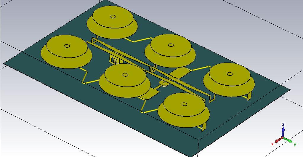

                Стараюсь понимать тебя, пока тяжело дается. :) Я начинаю с отдельного патча, и стараюсь добиться желаемой полосы, потом собираю их в сектор, или панель. Результаты меняются, но методом 3П, удается привести все в норму. В МИМО антенне из шести патчей не проканало. :(
                  #23

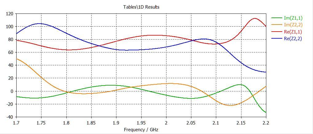

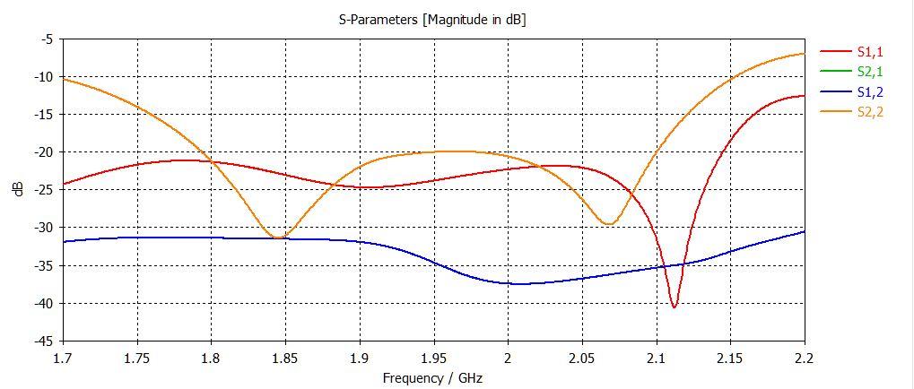

                  Лучший результат на сегодня. Не могу раздвинуть диапазон на втором порту, что я только не делал...

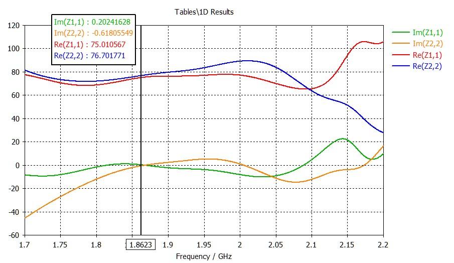

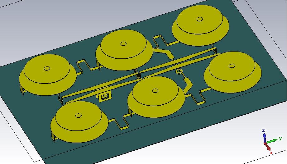

                    Есть прогресс. Пока без деталировки и крышки, но результаты уже радуют.
