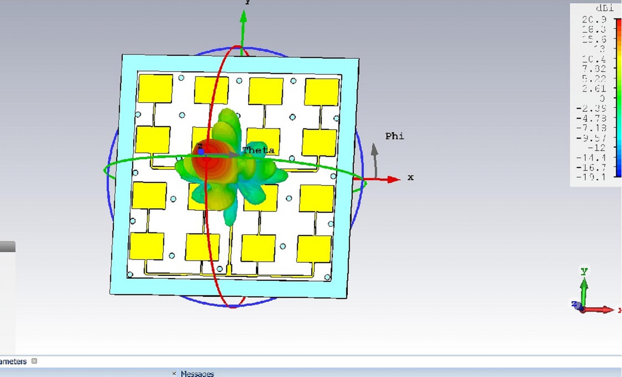

Stella Doradus 2020 (Высокое усиление, старый массив патчей, более 20 дБи)

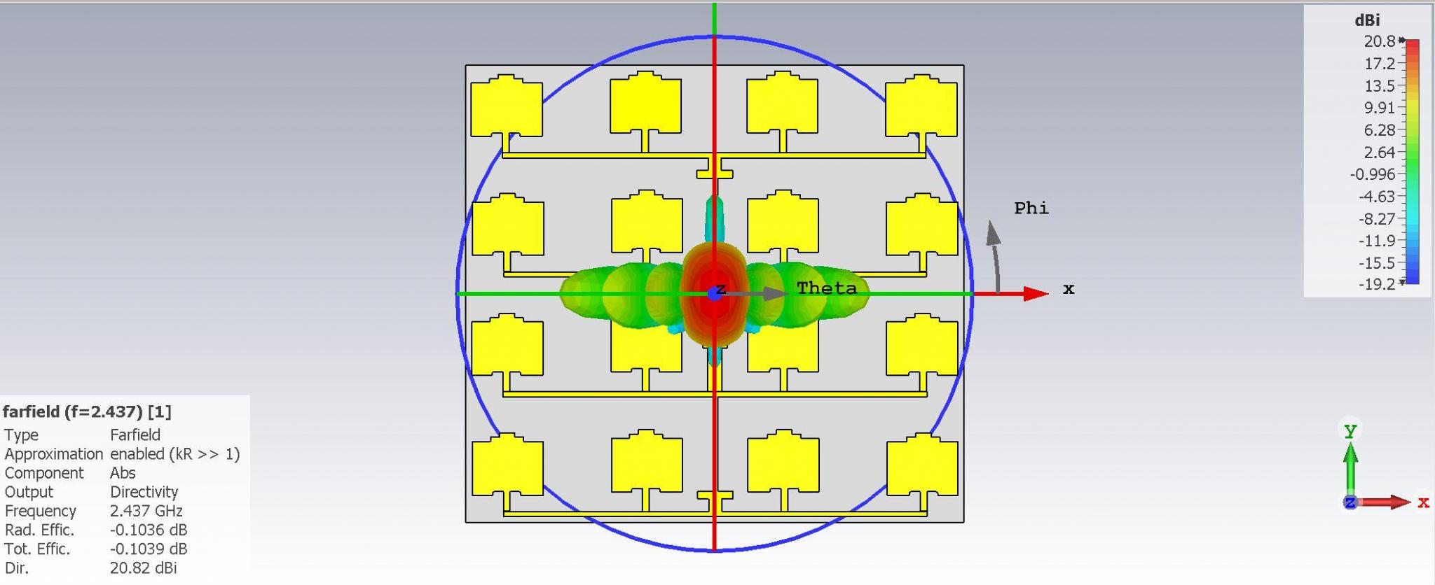

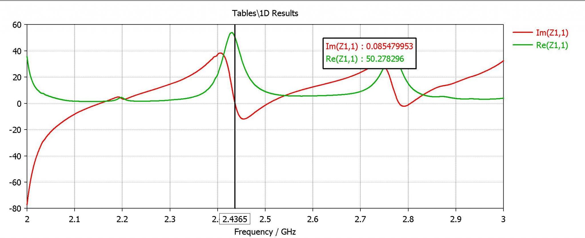

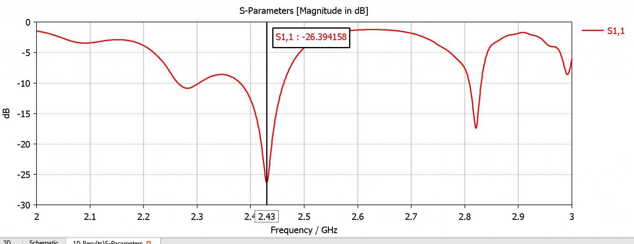

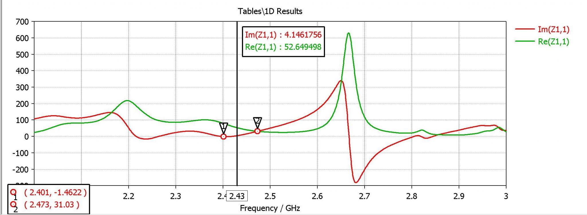

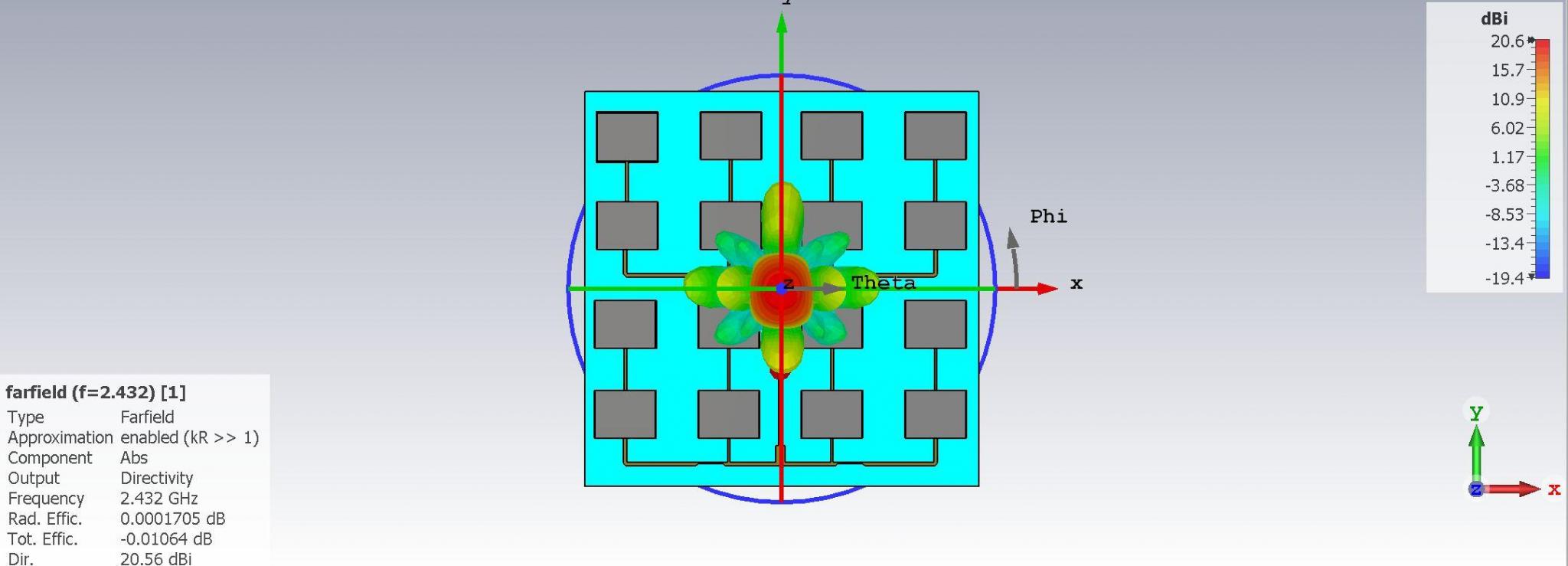

    изначально поверх тефлонового диэлектрика (neltec ...?) ДЕЙСТВИТЕЛЬНО выглядит как два FA20 Хороший прирост, хорошо vswr, хороший КПД на тефлоне)
    это модифицированная версия для МЕДНОЙ ЛЕНТЫ поверх пенополистирола (PES), пенополистирола

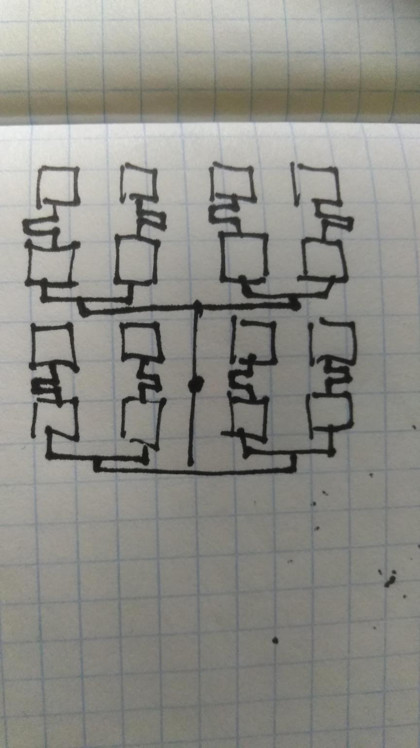

      Очень большой шаг решетки = грязная ДН. Если уменьшиь шаг, сделать противофазную линию "змейкой", то и ДН станет более чистая, и общий размер антенны уменьшится (стоимость, парусность), КИП по апертуре вырастет
        Вы правы, боковой лепесток (Side LOBES) - проблема (единственная)
        Я попытался замкнуть ЛИНИЮ ПОДАЧИ (НЕ ХОРОШО) ... КПД тоже снижается Вы хотите сократить строки между патчами?
          Сведет центры патчей и усиление упадёт.
            Я пробовал все, перемещал пятна, укорачивал линии, не повезло ...
            это перемещение линий питания на 1 мм ближе к отражателю, это лучше, больше усиления, лучше диаграмма

                нет, эта схема не сработала на этом ... обрезать основную линию подачи и опустить ближе к отражателю - лучше всего ... все еще работаем над этим

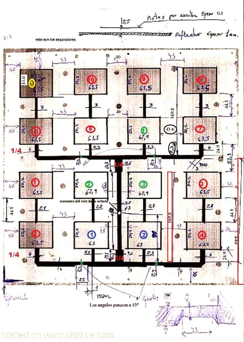

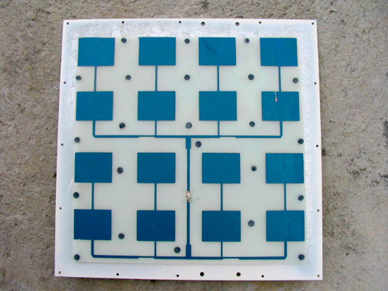

                    в ЭТОМ случае ... я создаю это ... (когда числа правильные, не торопитесь) ... повторение не требуется ... предназначено для ЛИЧНОГО использования (взлома) с использованием медной ленты шириной 50,8 поверх PES
                    это самая простая панель HIGH GAIN (не требуется MIMO) более 20 дБ
                    все еще пытаюсь сделать ПОРТАТИВНУЮ панель с высоким коэффициентом усиления (это 40 см x 40 см)
                    (ОБУЧЕНИЕ на опыте (на тренажере) имеет для меня ценность ...)
                      так я и думал.. расчёты как самоцель. Если бы нужен был сигнал, взял бы отражатель с облучателем..

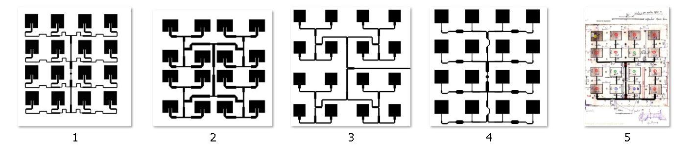

                          эта ФЕДЕРАЛЬНАЯ СЕТЬ отлично работает ... я пробовал несколько дизайнов (4 x 4) ... это лучший вариант для боковых лепестков и усиления

                            Я выбираю этот дизайн, простой в сборке, но ... КАК Я МОГУ УМЕНЬШИТЬ КСВН ...?
                            Антенна СЛИШКОМ РЕАКТИВНА
                              Я бы сказал, что антенна слишком узкополосна. :)
