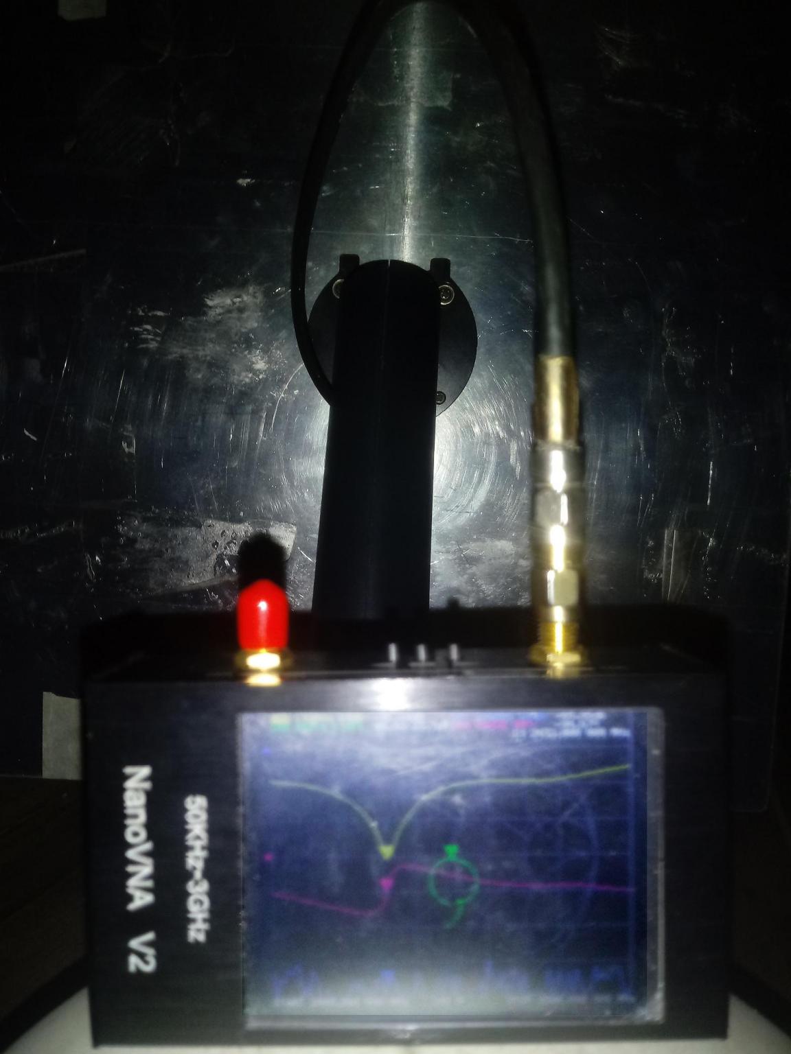

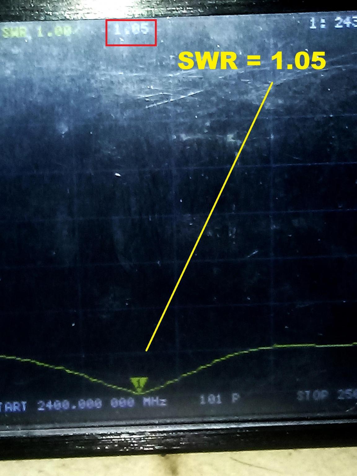

    ДА! S11 слишком глубокий и узкий ... z слишком узкое сопротивление ...
    КАК РАСШИРИТЬ ...?
      #17
      Это всегда компромис, сужение диаграммы направленности равно повышению коэффициента усиления. Что важнее решать Вам.
        #18
        КСВН составляет 3: 1 по сторонам каналов 1 и 11 ... Индуктивность и емкость высокие на обоих крайних значениях ...... Меньшие участки + большие участки? может подвести сеть ближе к рефлектору ...?
          #19
          Обычно уменьшение расстояния между патчем и рефлектором повышает КУ и сужает диапазон.
            #20
            Да, согласен ... но в этом случае работает только 3 мм, более того НЕ УМЕНЬШАЙТЕ vswr, ВСЕ остальные факторы меняются в плохую
              #21
              Я выбираю этот дизайн, простой в сборке, но ... КАК Я МОГУ УМЕНЬШИТЬ КСВН ...?
              Антенна СЛИШКОМ РЕАКТИВНА
              В общем случае для произвольных СВЧ конструкций есть 2 метода увеличения полосы пропускания:
              1) снижение доброности Q отдельно взятых элементов (снижение добротности контура). Элементы с низкой Q имеют более плавный ход кривых Re и/или jX (для неизлучающих элементов только jX).
              2) комбинирование в одной схеме элементов (пусть и высокодобротных) с разным направлением хода реактивности и разнесение по резонансных частотах таких элементов (аналог создания широкополосных фильтров из добротных кварцевых или SAW резонаторов)
              Сам по себе отдельно взятый патч более высокодобротный (более избирательный, узкополосный) если он максимально компактный (круглый имеет максимально возможную реактивность) и максимально приближен к рефлектору.
              Увеличение размера патча и увеличение зазора до рефлектора уменьшают Q (ход кривых Re/jX более пологий). Эллиптический 1.5-лямбдовый патч на высоте 0.1 лямбда на порядок ниже Q по сравнению с круглым патчем на высоте 0.02 лямбда
              Добавление паразитного директора (с разносом частоты, смещенного на другую соседнюю частоту) очень резко снижает Q
              Здесь пример
              Четвертьволновые линии согласования это тоже резонансные элементы, у котороых тоже есть своя полоса пропускания. Более сложные схемы имееют больше степеней свободы. Фильтр 2 порядка может дать больше полосу пропускания чем фильтр 1-го порядка.

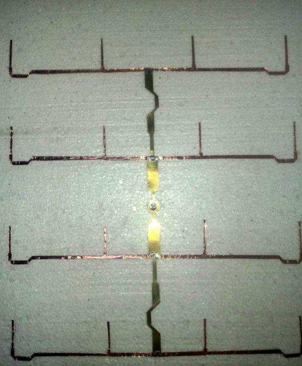

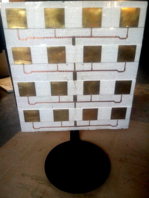

                эта ФЕДЕРАЛЬНАЯ СЕТЬ отлично работает ... я пробовал несколько дизайнов (4 x 4) ... это лучший вариант для боковых лепестков и усиления
