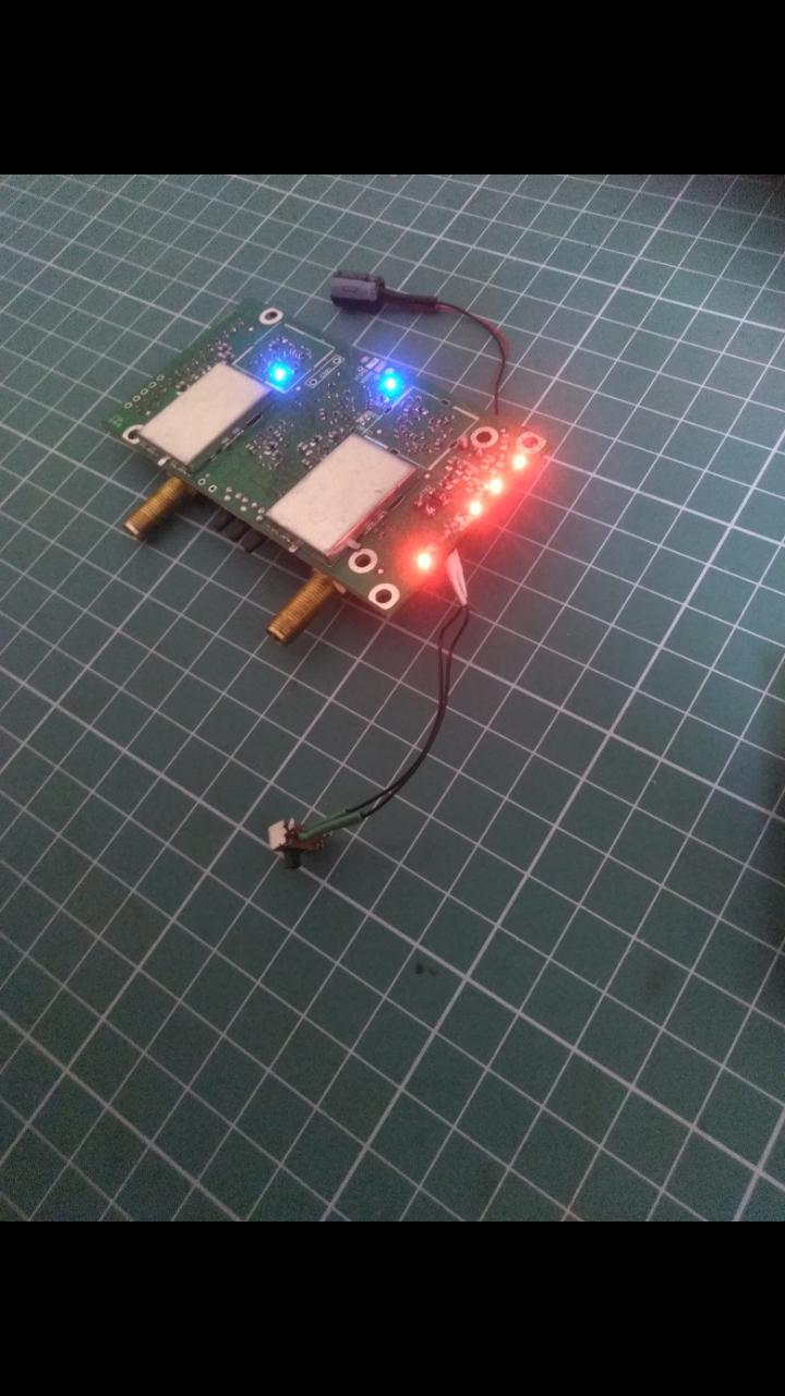

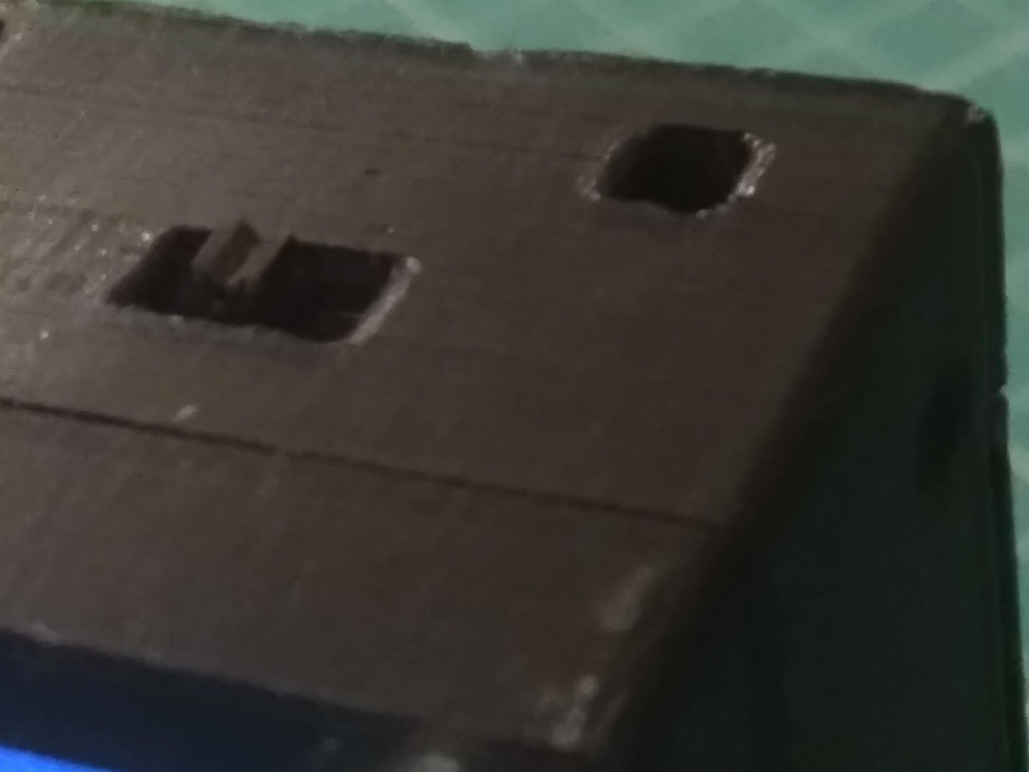

      Я и сам уже офигел! Один раз съездил на радиорынок в Профи (Сириус), второй раз ездил в фирму по 3D печати, седьня съездил в Чип и Дип, и еще раз надо ехать выключатель родной не подходит, он угловой и рычажок переключателя не выступает над корпусом.
      По этой переделке можно целую статью написать !
      Реально если не запаяю его насмерть, то в следующие выходные по планам (заболел блин, чахну).

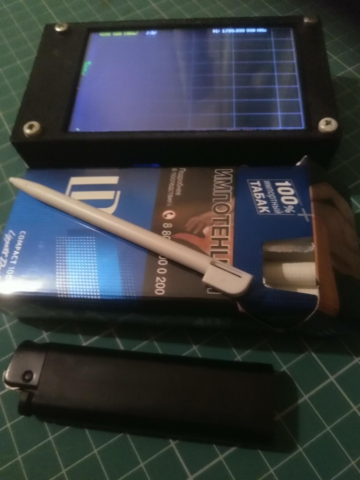

                Я его победил!:)
                Кнопку использовал с платы, после небольшого напилинга, встала (посадил на клей и зажал кусочками пластика) как надо!
                Конец сериала!:)

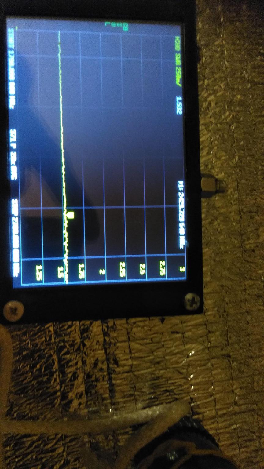

                  Для сравнения.
                    Судя по всему, nano vna F до 3ггц совсем другой прибор, а не клон. Нажмите на изображение для увеличения.

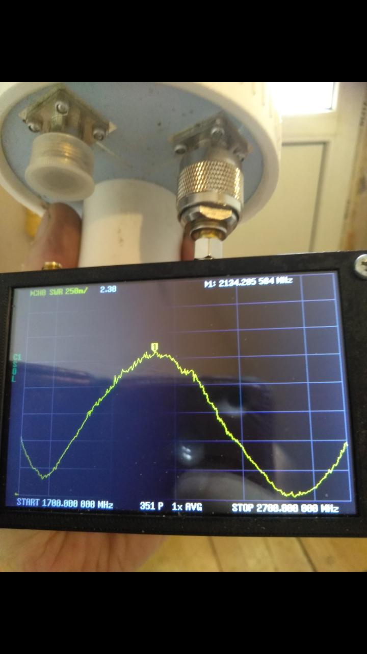

                          Опробовал новую прошивку.
                          Без кабеля, через переходник (с калибровской)и с кабелем и переходником (с калибровкой).
                          В общем не плохо выбирает погрешности и так не лучшего по характеристикам кабеля.
                          Осталось уговорить DiSLоrda сделать десять линий вместо восьми!:)

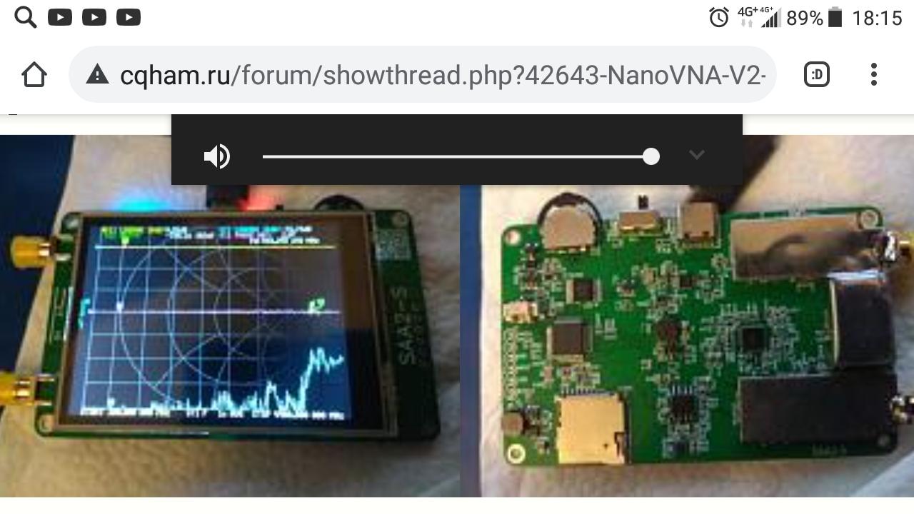

                                Хаген прислал DiSLord новинки!
                                SAA2-S
