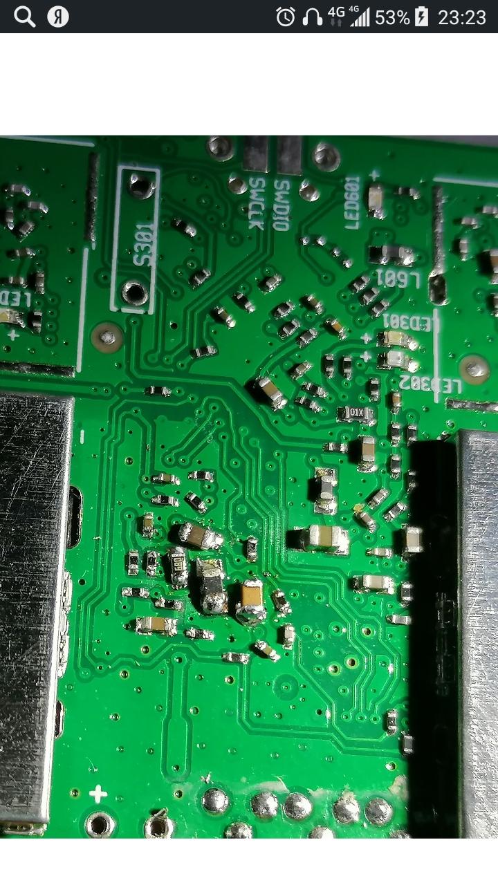

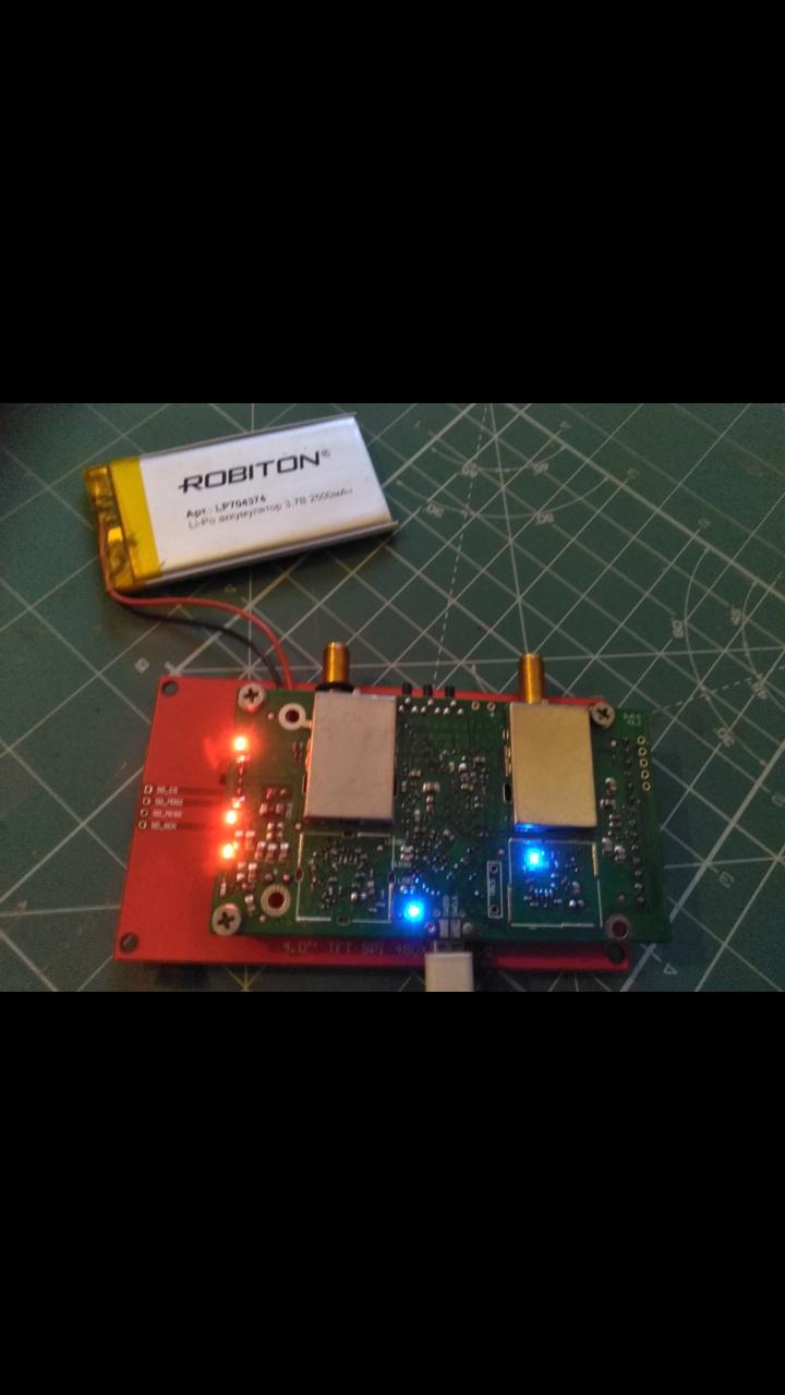

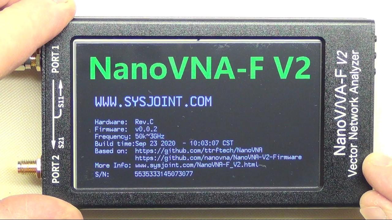

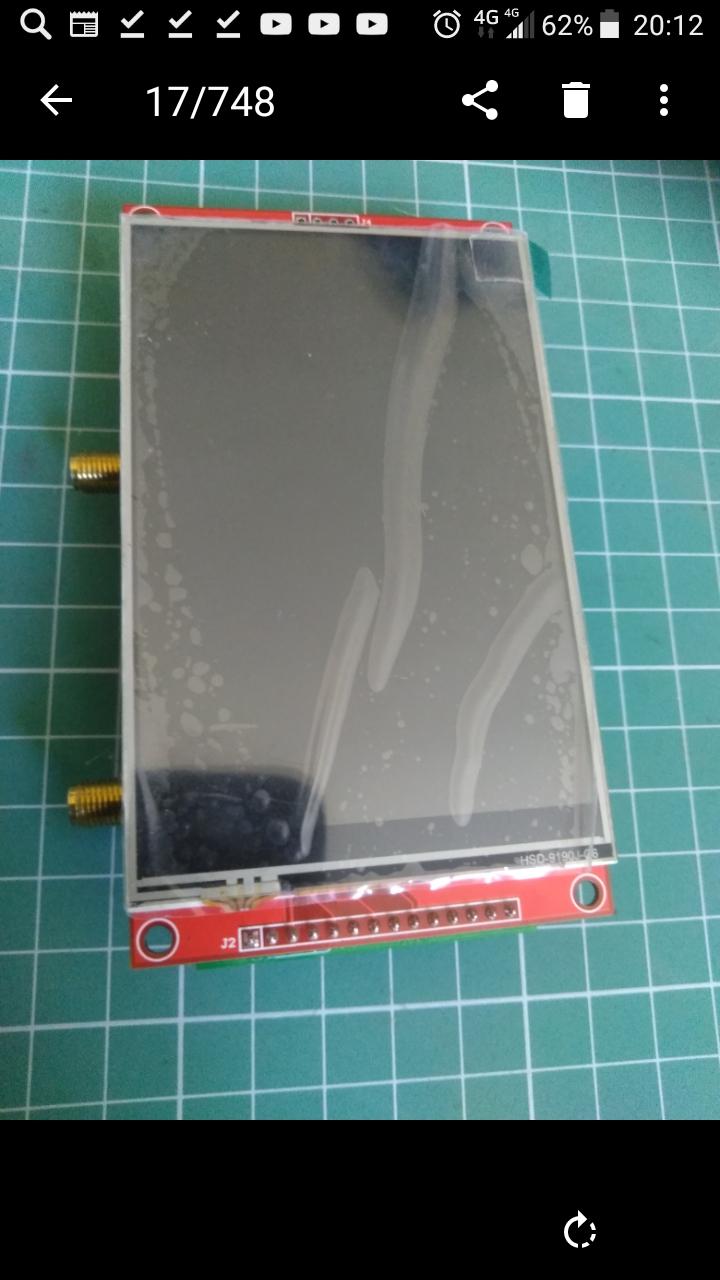

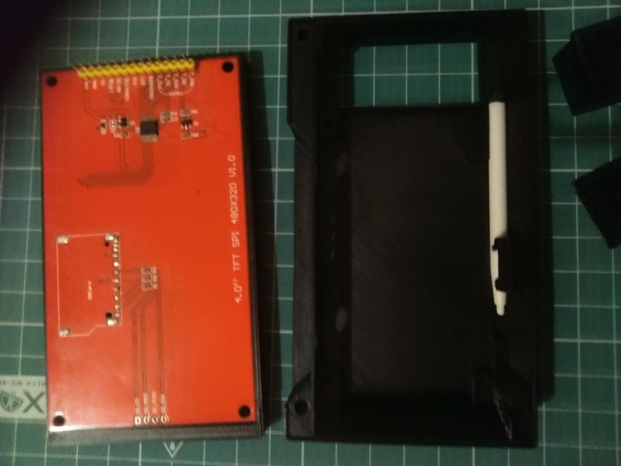

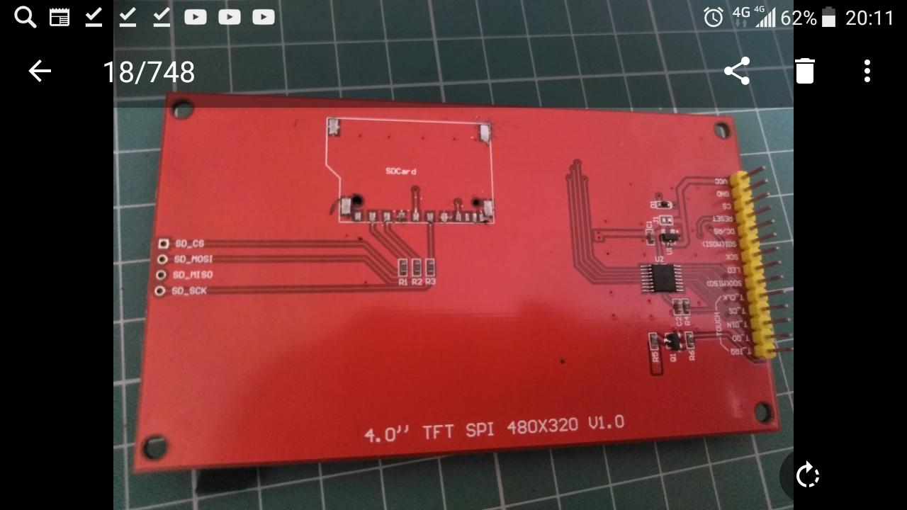

    Наконец-то дошли руки до переделки на дисплей 4 дюйма! Напомню, что помимо размера, еще и разрешение выше!
    отпаял слот флеш карты (мешается), припаял разъём к аккуму, (как бы новый, но лежал год), держит пять минут (на выкидышь) !
    Прошил прошивкой от DiSLird для 4 дюймого зверька!
    Осталось за малым, впихнуть в корпус!

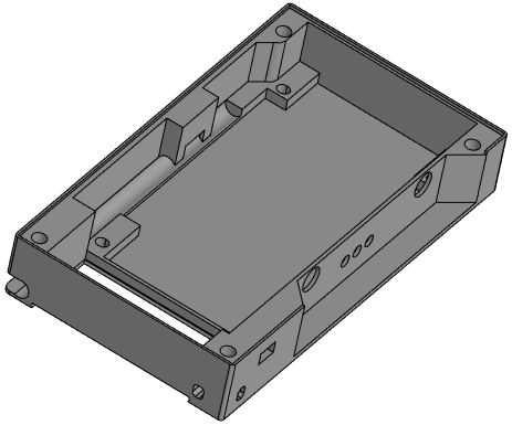

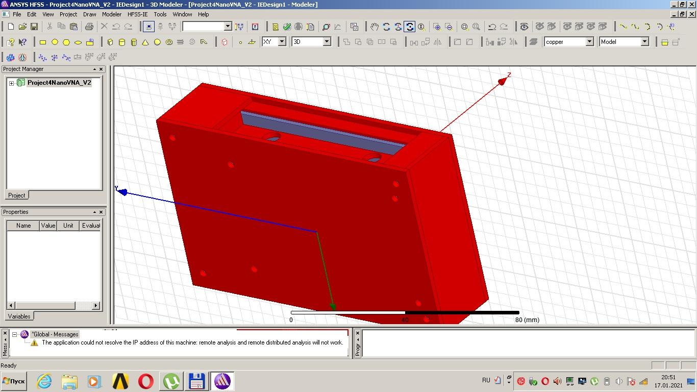

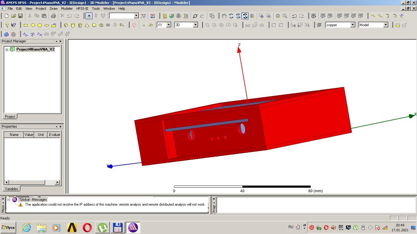

      Ну и сделал заготовку корпуса в HFSS под 3D печать.
        #93
        Блин, чуваки, я вас не понимаю вообще!
        Ну если вы собрались сами печатать корпус, то почему не сделать его на 3-4 мм толще и впендюрить большой аккум на весь размер прибора?! Ну это глупо ставить туда пендюрки на пол часа работы! А потом в самый интересный момент, аккум тебе скажет досвидос!
        Я во всех приборах аккумы менял, или ставил в параллель ещё один. Сделал всё возможное, что бы увеличить ёмкость от 1,5 до 3-х раз! Но мне пришлось плясать под заводские корпуса...

          Это заготовка (так и написано), поскольку аккум сдох, а другого нет, поеду снова покупать в Сириус, поставлю от ZTE blade A6 5000 mAч, для своего А6 куплю новый вместе с платкой USB разъёма (шалит), а чуть подсевший запихаю в прибор. Там и винтики М3 и М2,5 есть разной длины. Оплетку для снятия припоя надо, да и канифоль отмывать, что то надо купить, спирт её не берет зараза!
          Вобщем все дела разом.

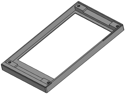

          Заготовка готова, менять размеры не сложно и не долго, опробовано получение файла формата stl под 3D принтер, через Компас 3D.
          С получки за покупками!:)
            #95

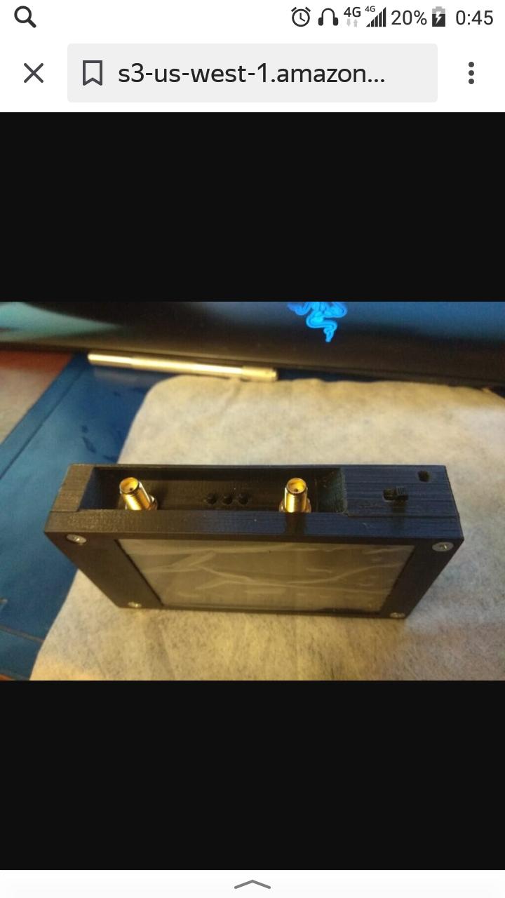

            Еще один вариант корпуса под 4 дюйма дисплей от DiSLord.
            Корпус рассчитан под аккум толщиной 3мм!

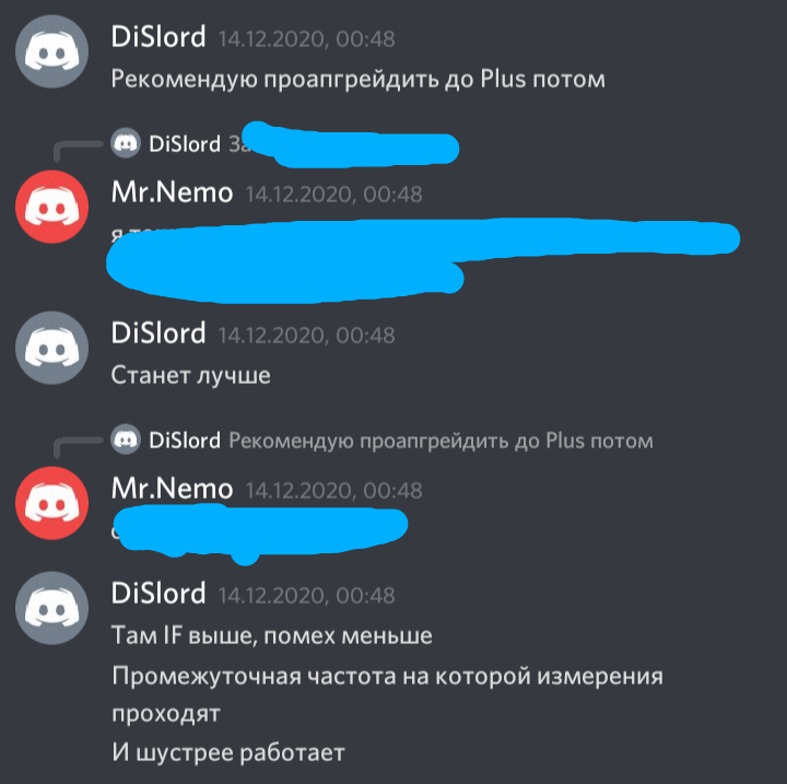

              До Plus элементно доработал уже?
              Как по мне выступающие "уши" корпуса со стороны разъема это зло. BDM и так тяжко прикрутить с sma, а когда уши торчат - потребуется удлилитель или свинячий хвост.
                #97
                Не, не буду пока! Во первых нету фена, во вторых те же результаты можно получить долгим пилением прошивки!:)
                У меня счас стоит как раз тестовая прошивка от Дислорда для plus2 с поддержкой дисплейного модуля 4дюйма.
                Разбираюсь в меню, тестирую прошивку!
                  #98

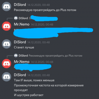

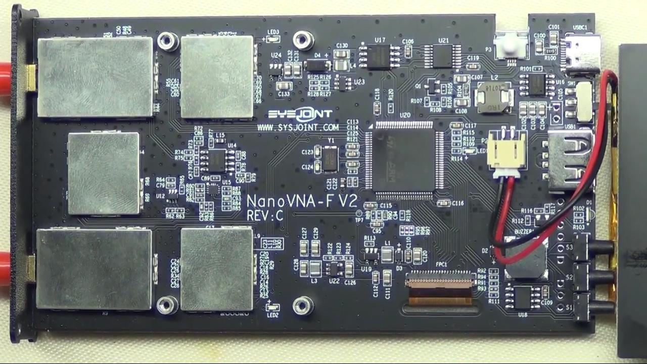

                  Прошивкой не поднять частоту, на которой производится измерение в plus. Фен там не обязателен. Паяльник на 25 ватт с острым жалом вполне подойдёт. Ты ж видел перепайку на вертепе.

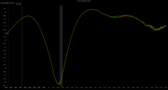

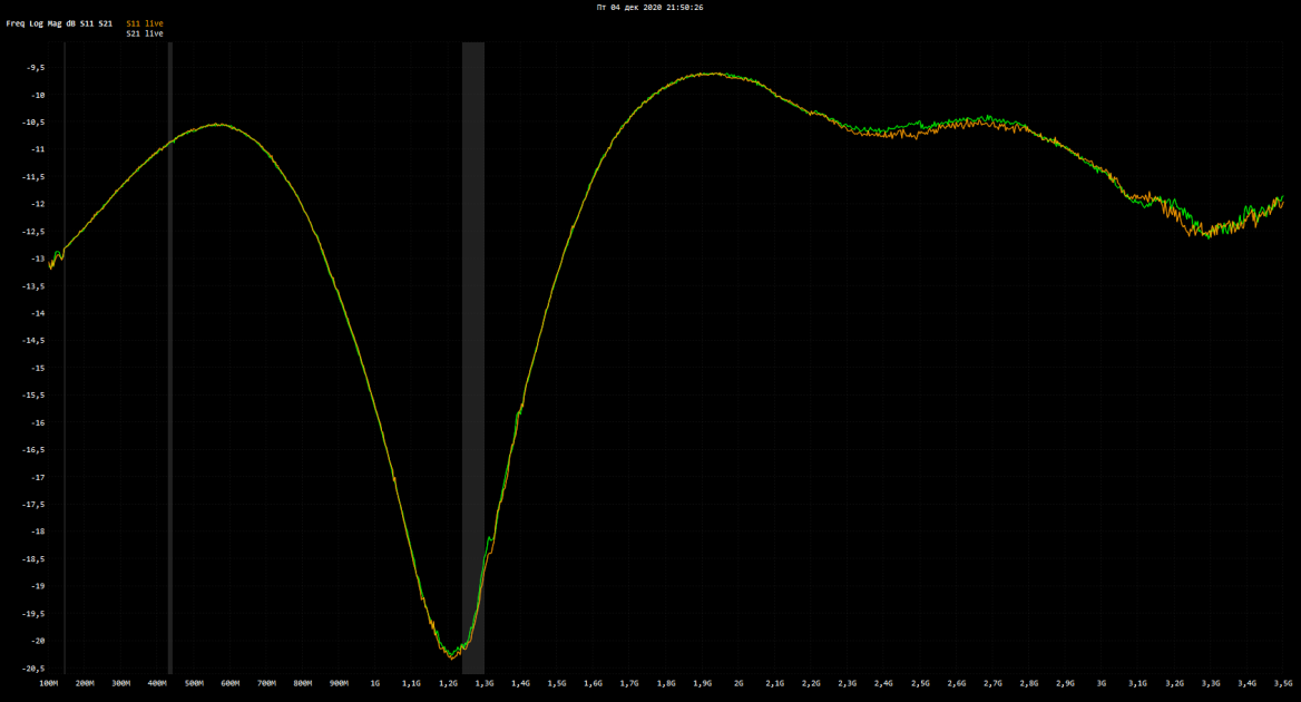

                    1. Дело не в частотах! Дело в количестве точек в выбранном диапазоне, скорости свипирования, и уровне шума!
                    2. Еще как поднять!
                    3. Мне чтобы запаять такую мелочь требуется:
                    а) отличное освещение.
                    б) микроскоп с подсветкой
                    в) фен
                    г) ящик пива для храбрости
                    Кроме последнего пункта, пока ничего нету в наличии!
                    Паялтником? Очень сильно сомневаюсь, что смогу.

                        По шуму там не так критично, как было им описано. Нажмите на изображение для увеличения.

                        DiSLord сам не помнит где какой вариант.?
                          Не удивительно, уж очень много вариантов прошивок запилил!
                            Еще один клон!
                            прошивки от Габриэль и DiSLorda не подходят, исходников на данный момеент нет!

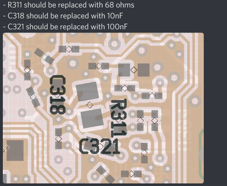

                              Апгрейд до версии V2PLUS
                              • Конденсатор smd 100 нФ и 10 нФ (размер 1608, но вы можете установить 2012 или, может быть, больше ... или меньше)
                              • Резистор smd 68 ом (размер 1608)
                              Первоисточник https://github.com/eried/Research/tr...e_v2.2_to_plus

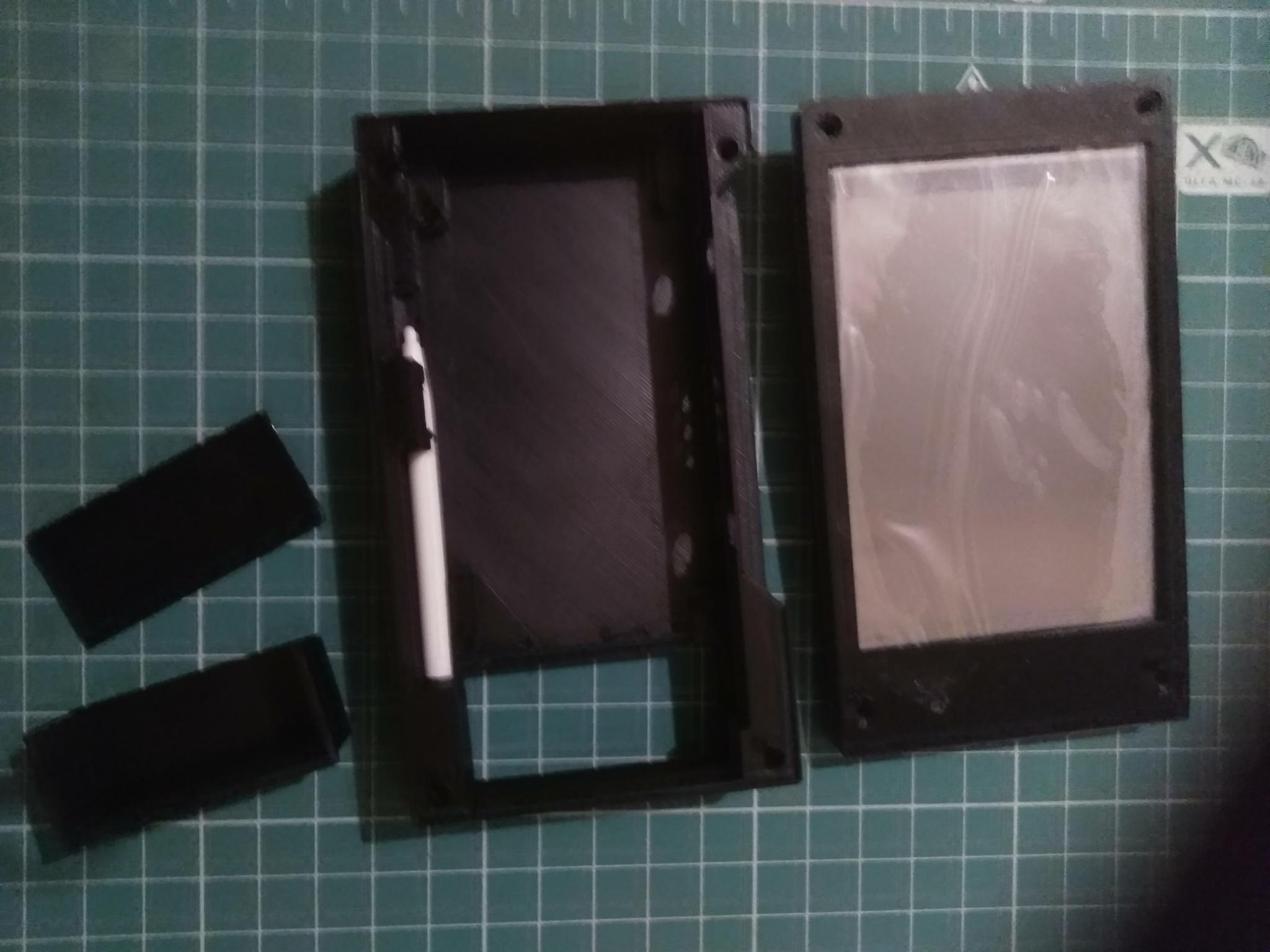

                                Всем привет!
                                Напечатал корпус для дисплейного модуля 4', по модели DiSLord
                                Модель сдесь https://www.thingiverse.com/thing:4727705
