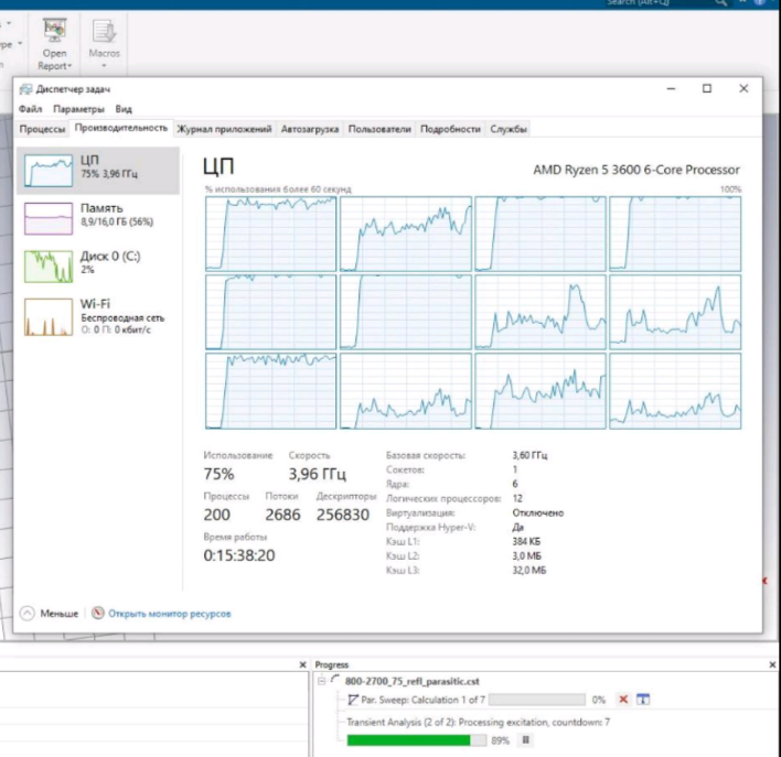

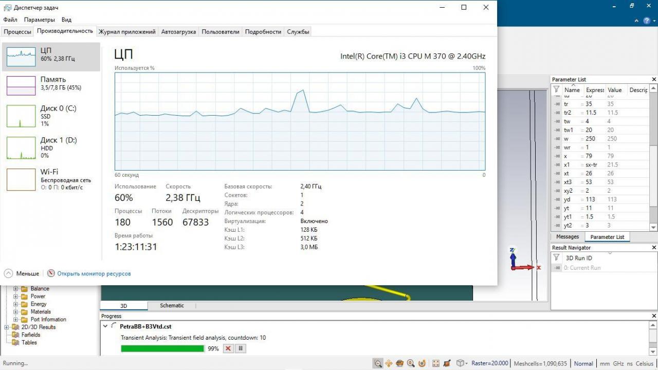

              у VM i3 - он может просчитать свои ресурсы и время я могу у себя. есть минимум три проекта для просчета у меня и у него одинаковых. можем по отдельности, можно все три разом запустить. и засечь время и посмотреть загрузку памяти и процессора.
              я у себя поставил CST 17 и 19 пробовал считать и там и там - время совпадает до секунд. ресурсы тоже очень сходятся.

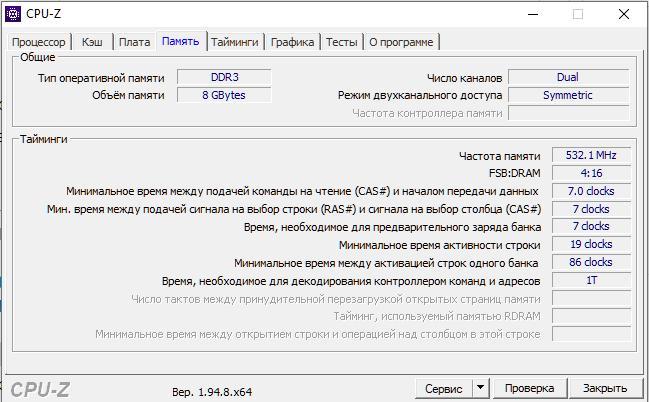

                          Посмотрел производительность процессора при расчете антенны в CST (Спасибо MrNemo). При запуске одного проекта, загрузка процессора 50-60%, оперативки используется 3.5 Гб из 7.8 Гб. Запустил два проекта, загрузка процессора 100%, а вот памяти используется 3.2 Гб. Посмотрел включен ли двухканальный режим использования ОЗУ - включен. В чем косяк, почему память используется. наполовину?

                            Мне кажется, мой ноутбук не использует половину оперативной памяти. Максимум 50%, 4 Гб из 8. https://www.lan23.ru/forum/node/3200...523#post326523
                            Это норма ©

                              Это норма ©
                              Виртуализацию можно как-то выключить?
                                #30
                                через BIOS
