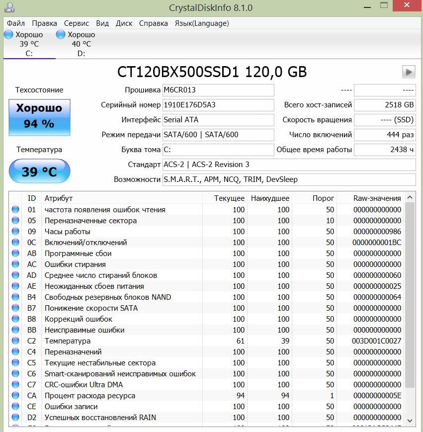

              Если винде с ssd не будет хватать оперативки и она из ssd будет сосать файл подкачки, то ssd быстро карачун придет. Ансис любит жрать оперативку как не в себя, 8 гигов ему мало.
                Ну у меня то CST, и больше оперативки мне не вставить. Придет кирдык SSD поменяем. Можно попробовать swap на HDD переместить.
                  Я свой апгрейд закончил. Интересно, на чем автор темы остановился?
                  AMD Ryzen 5 3600, 6 ядер /12 потоков, ОЗУ 16 ГБ в 2х каналах, два слота свободно. Винт WD 7200 - 1 ТБ. SSD пока не ставил. Смотрю в сторону М.2 A-data 256 ГБ SSD M.2 накопитель A-Data XPG GAMMIX S11 Pro или Самсунг 250 ГБ SSD M.2 накопитель Samsung 970 EVO Plus.
                  Решиться на покупку не даёт статистика по времени деградации чипов.
                  Vladls прав, ресурс весьма скромен. Подкачку только на винт, как хранилище - тоже утопическая идея с винтов информацию вытащить хоть как то можно. Флеш умирает сразу и безвозвратно.
                  А мериться скоростью загрузки винды мне не нужно.
                    Не так уж страшен черт, как его малюют. Для домашнего использования поставил недорогой SSD на 128 чисто под систему, режим сна выключен, файл подкачки тоже. За год умеренного использования пока живой, помирать не собирается. Помрет, можно поменять, цена вопроса 1500 и выходные на переустановку нужного софта, все нужные файлы на HDD. Работает ощутимо шустрее чем HDD, это не только загрузки винды касается: программы быстрее открываются, вкладки в браузере, и т.д + шума меньше. Единственный ньюанс, оперативка 16, и файл подкачки отключен, ансису лучше 32, не знаю как насчет HFSS, еще не ставил, но думаю заморочится. Ссылкой в личку не поделитесь? Надо зеркало помучить, может чего и выйдет.

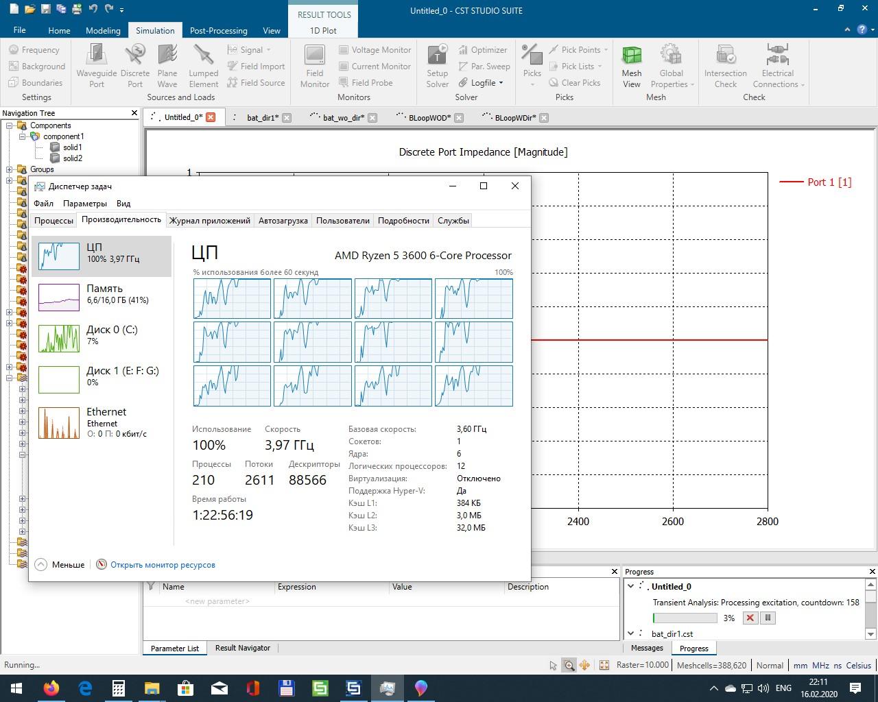

                        5 просчетов одновременно в ТD
Название:	5 расчетов.jpg
Название:	5 расчетов_cpu.jpg

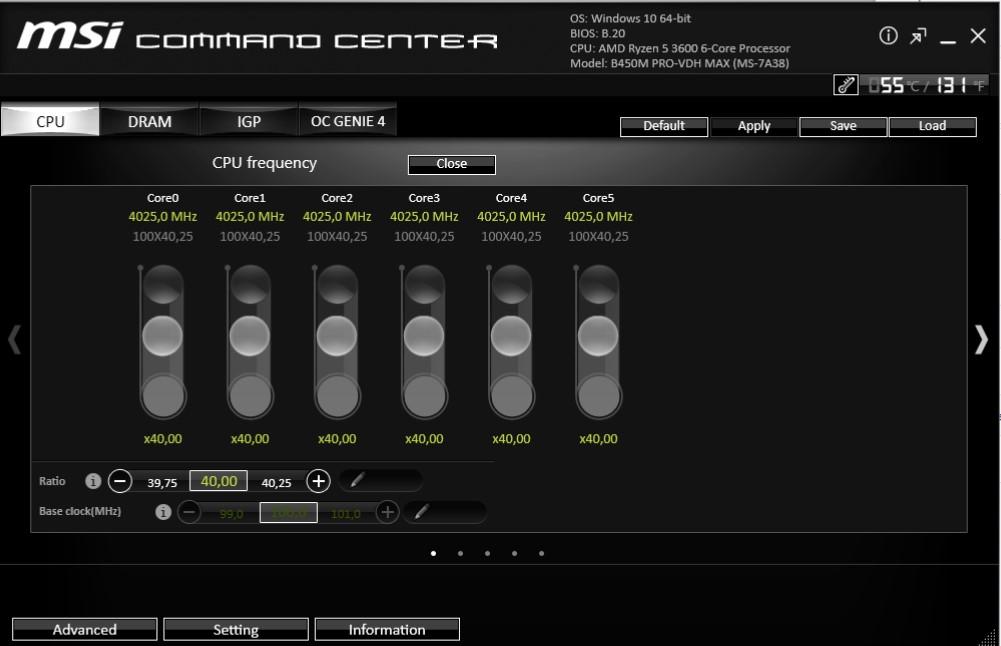

                        немного бустирует сам проц. памяти не жрет вообще. но практически нет кривых в моделях и диэлектриков.
                        Ryzen красавчик.
