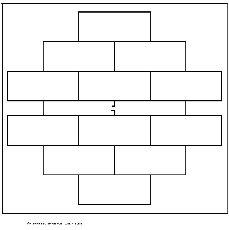

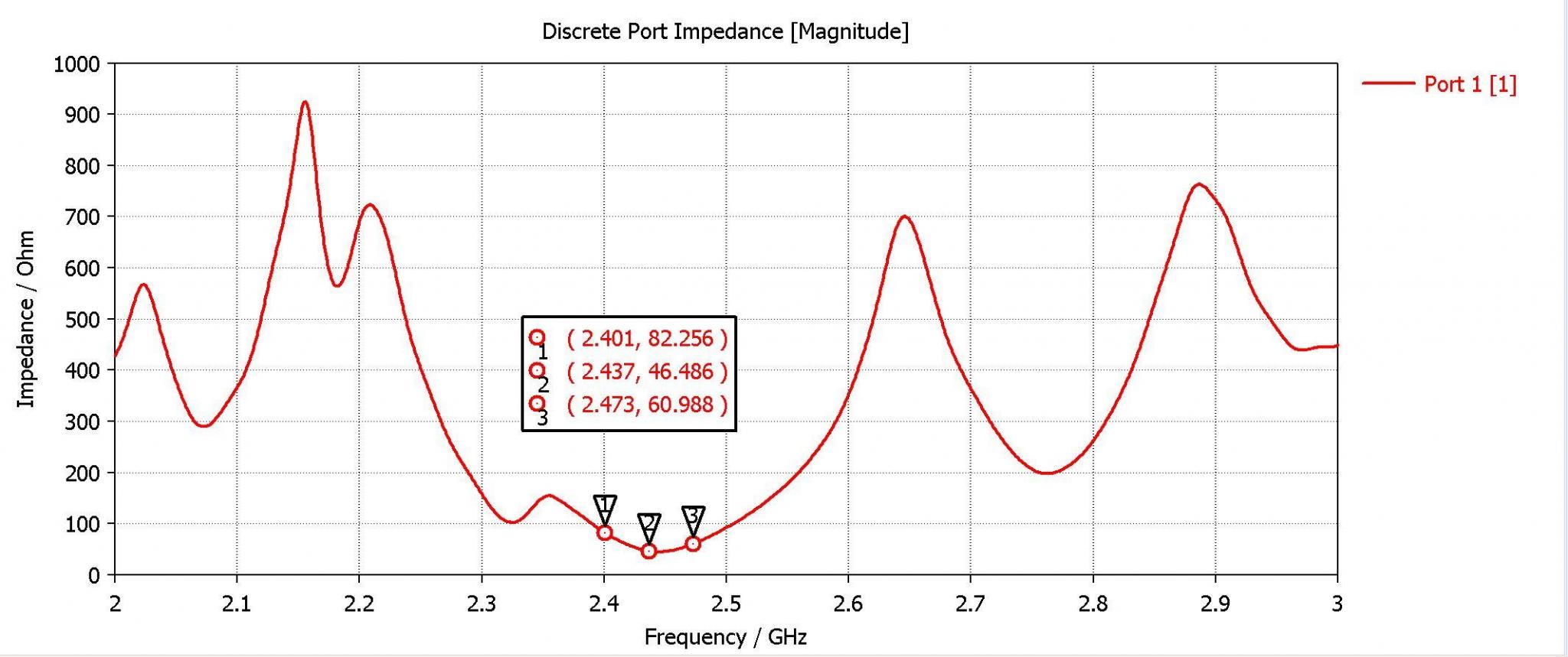

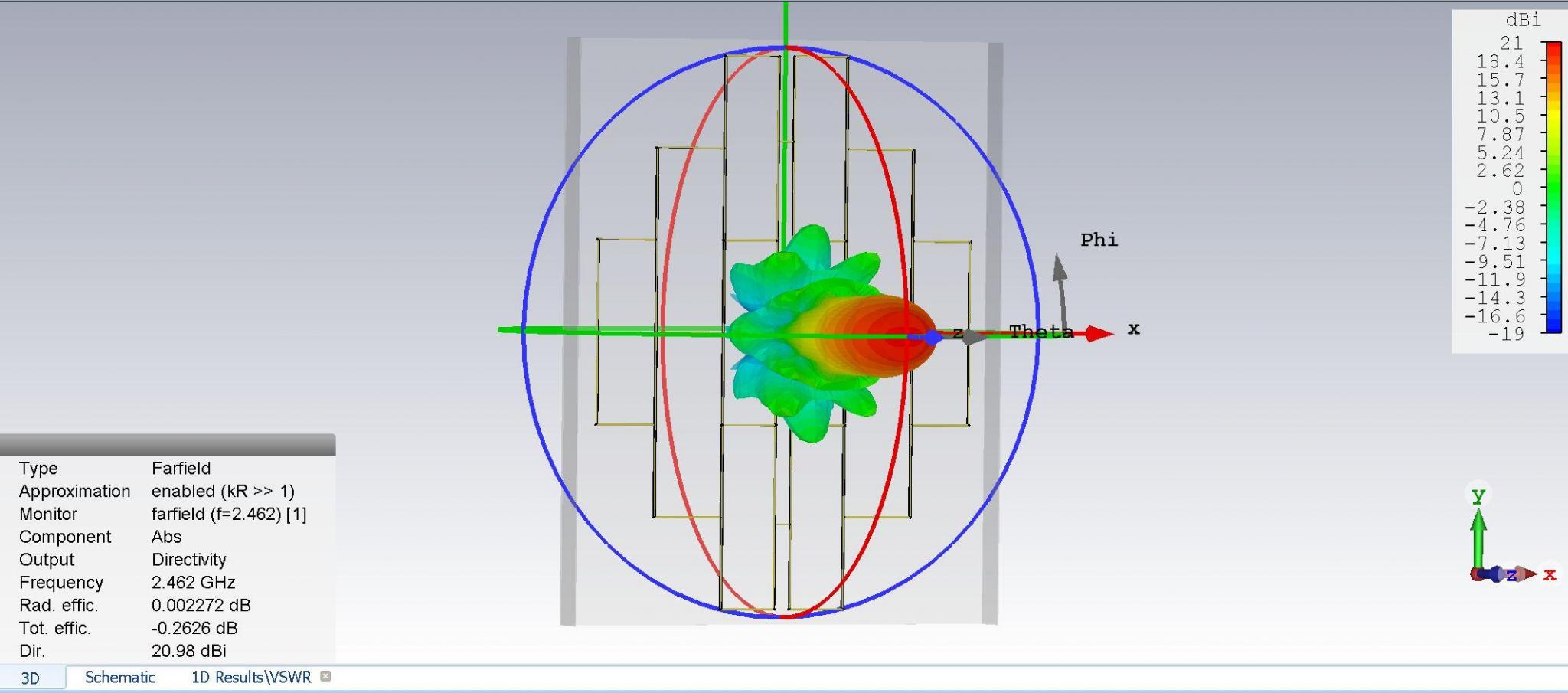

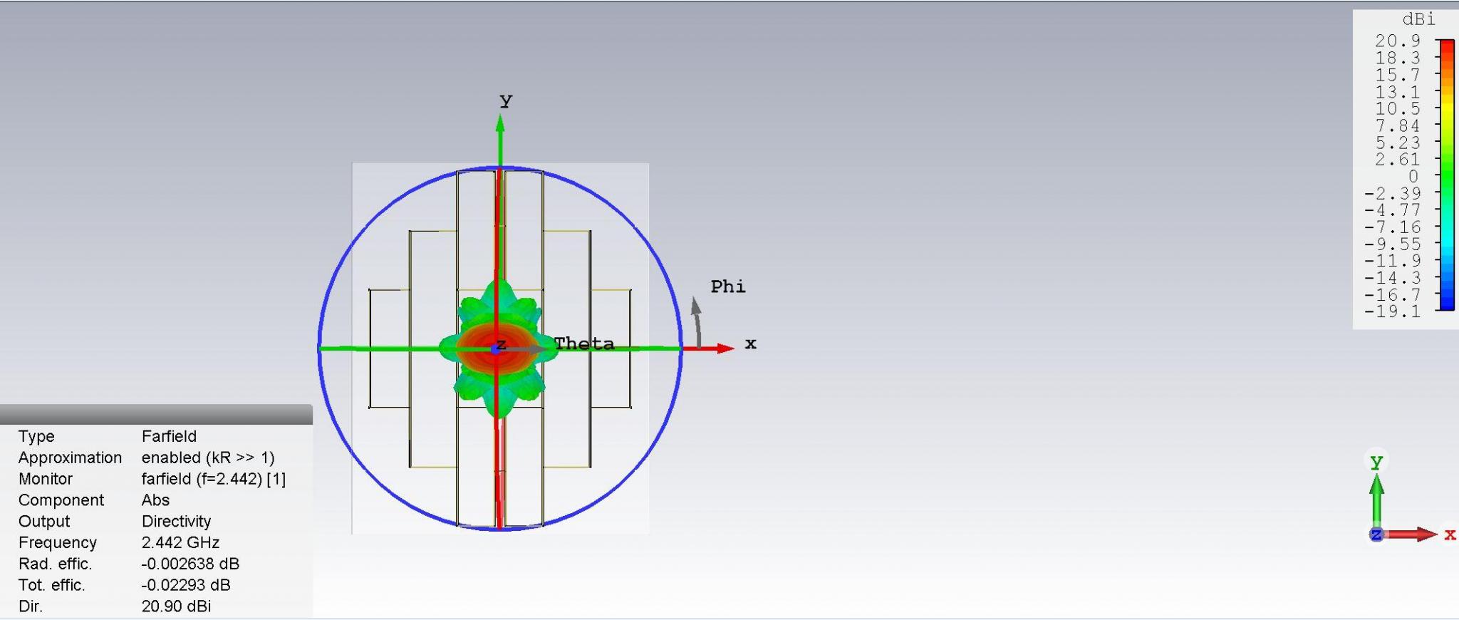

    (неизвестный мне дизайнер) пользователь igorit дал размеры
    СПАСИБО !, Мистер
    Нажмите на изображение для увеличения.  Название:	image_9652.jpg Просмотров:	0 Размер:	26.6 Кб ID:	318864

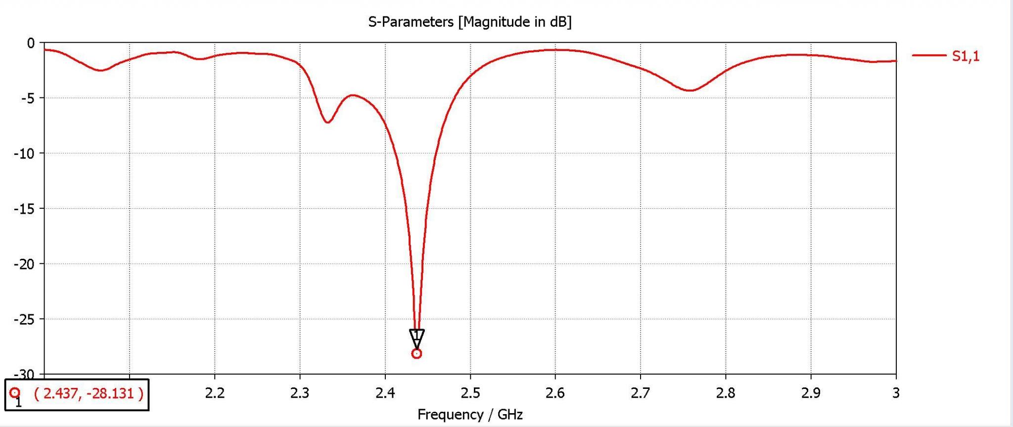

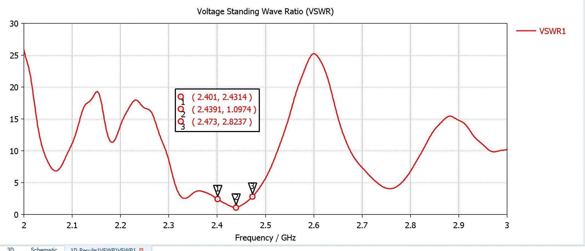

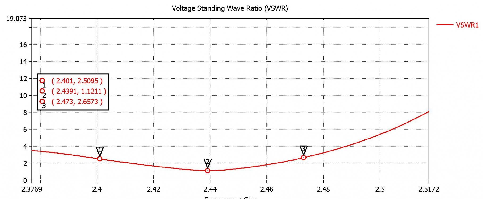

    оптимизирован для Wi-Fi каналов с 1 по 11

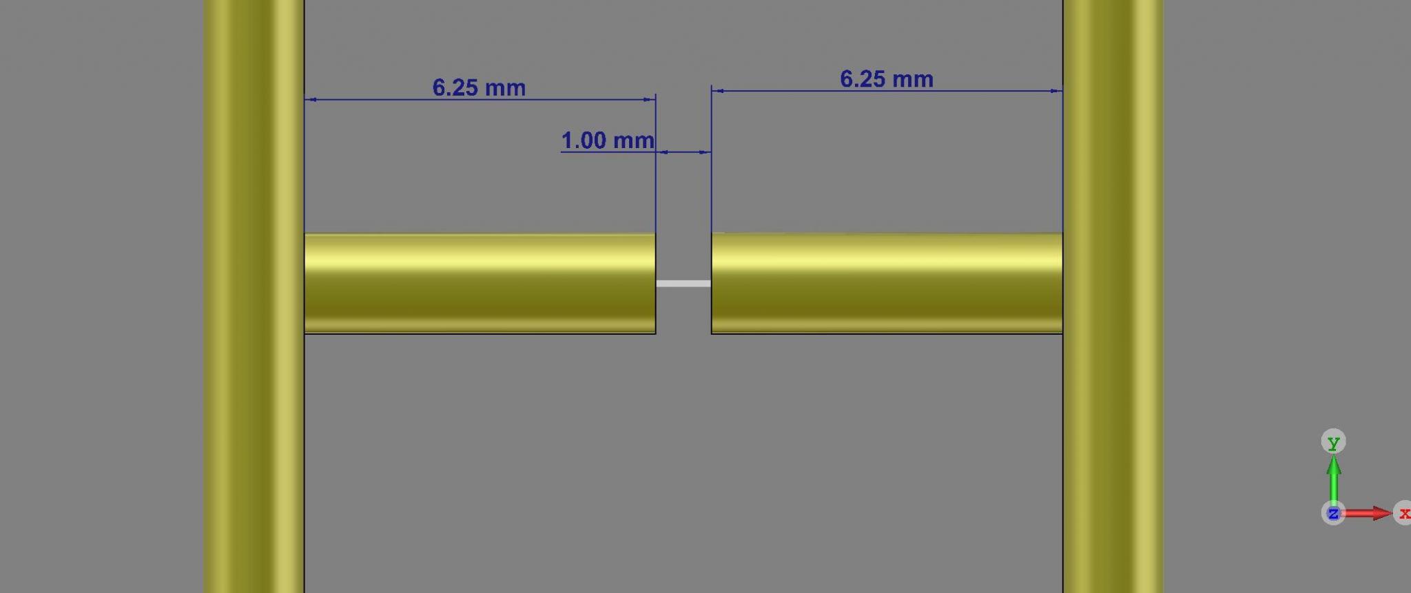

    Сопротивление не было известно, адаптация корма не была известна ... вот почему я CST это ... ... ... ... не стесняйтесь редактировать, спасибо

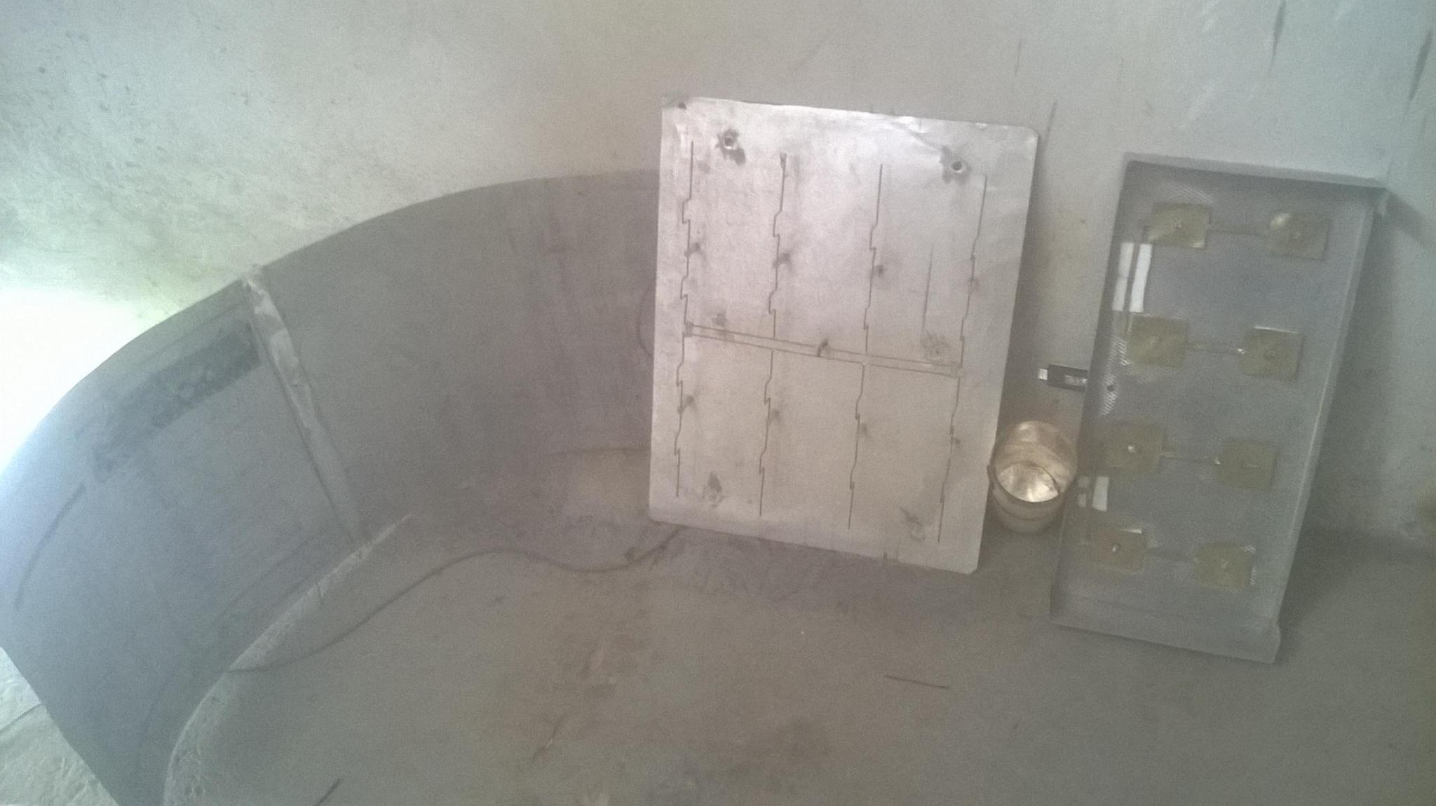

      Медная или бронзовая проволока, припаянная, жесткая и долговечная ... (с некоторой защитой от сварных швов) Я знаю, что погода там суровая ...
      проволочная сетка (сетка) для отражателя и изолирующих элементов: тефлон, полиэтилен и т. д.

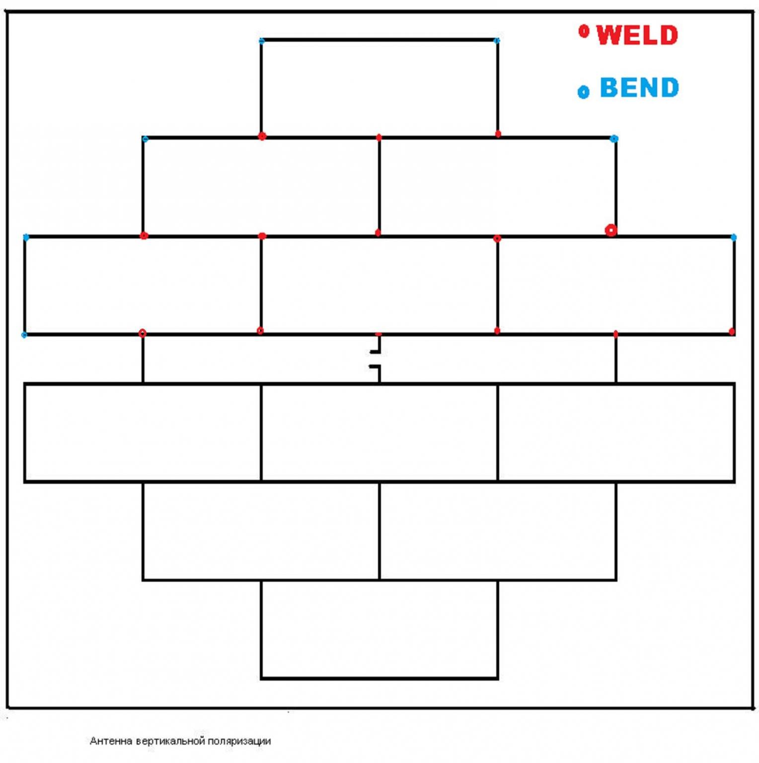

                паять уметь надо. в этом случае понадобится паяльник 100 ватт припой ПОС-61 и самое главное плоская фанера. паять на ней надо (что бы тепло не отводилось). я логопер паял на доске с кондукторами из гвоздиков, а там расстояния между элементами были около 17мм. все уцелело. ничего не развалилось. пробовал сначала 36 ватт - да, соседняя пайка отваливается за счет теплопроводности меди, при помощи мощного паяльника локальный прогрев осуществляется быстро, не успевает тепло дойти до соседних мест пайки.

                    если вы согните прямоугольники ... вы уменьшите количество сварных швов

                          На мой взгляд, проволочные антенны хороши, когда имеют малые электрические размеры ( одну...две длины волны) , тогда они лучше повторяют расчетные характеристики. Вам потребуется большая аккуратность при повторении. Если у меня не получится вас отговорить от этого предприятия. То советую ввести в модель, ещё и пластиковые стойки, узлы пайки (в которых одна проволочка обхватывает другую- так конструкция будет надежнее), ну и конечно предусмотреть симметрирующее устройство
                            ОПТИМАЛЬНАЯ техника кормления для получения около 50 Ом
