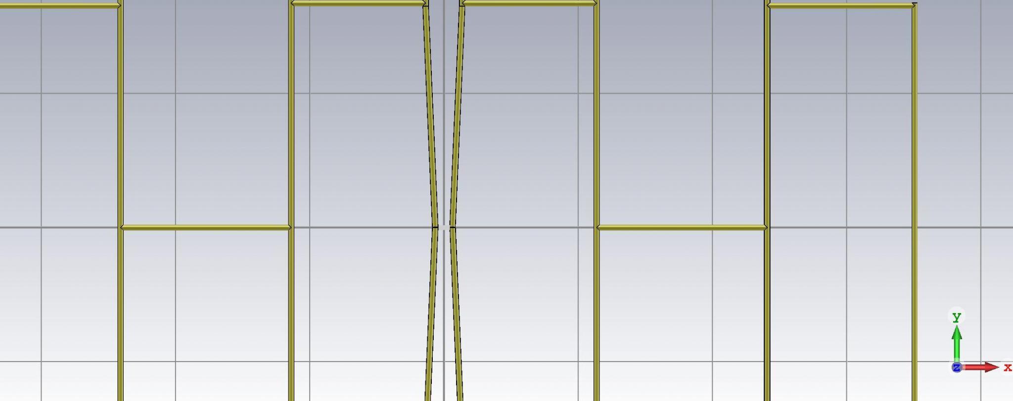

    или даже лучше (90 градусов к отражателю)
      #17

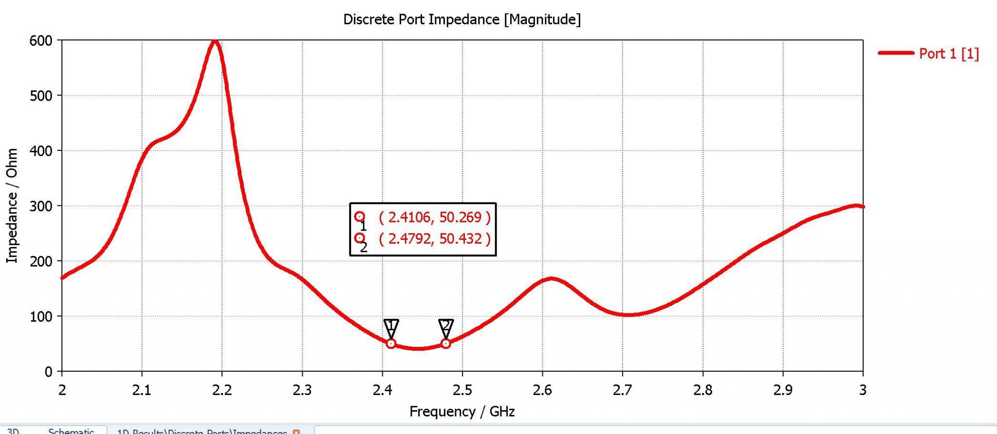

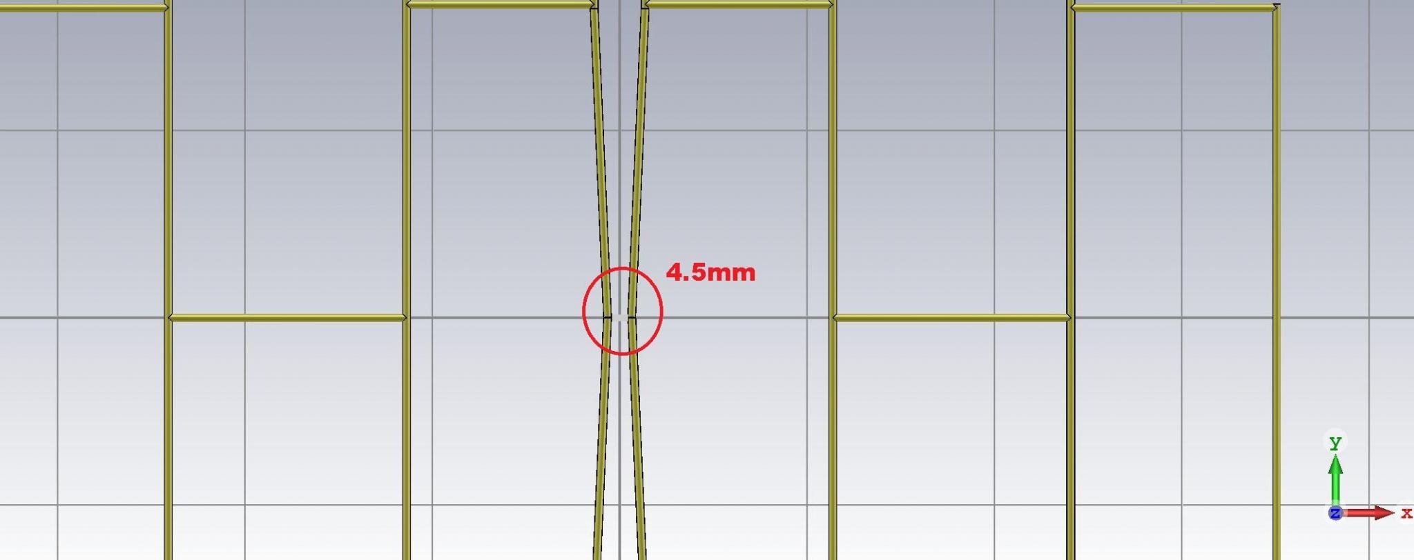

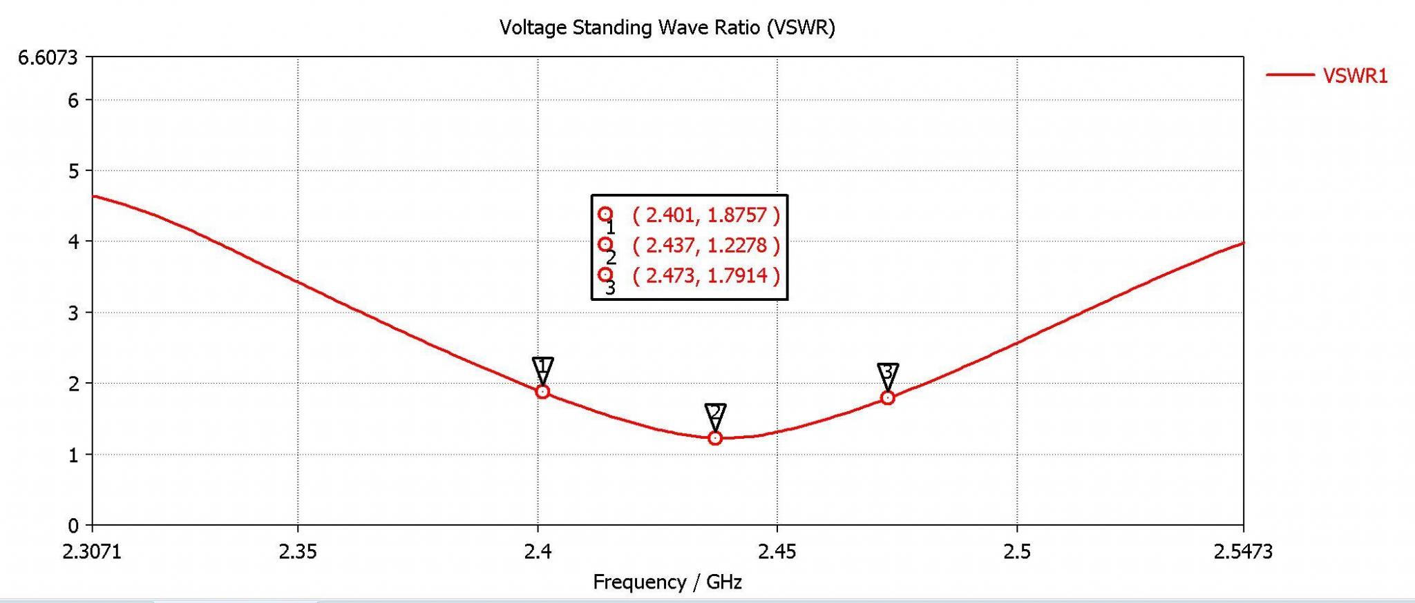

      Около 50 Ом, пониженный КСВ (значительно ниже 2: 1, более 20 дБи, упрощенная подача 27 мм от отражателя Нажмите на изображение для увеличения.

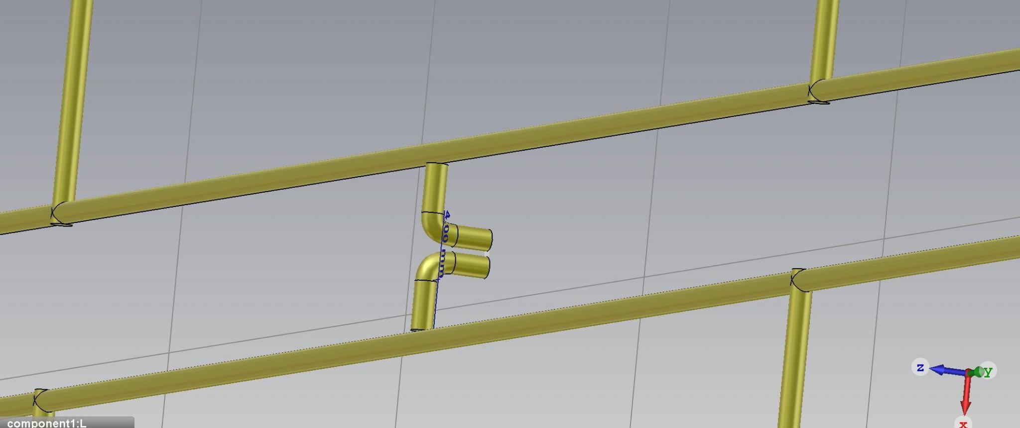

        #18
