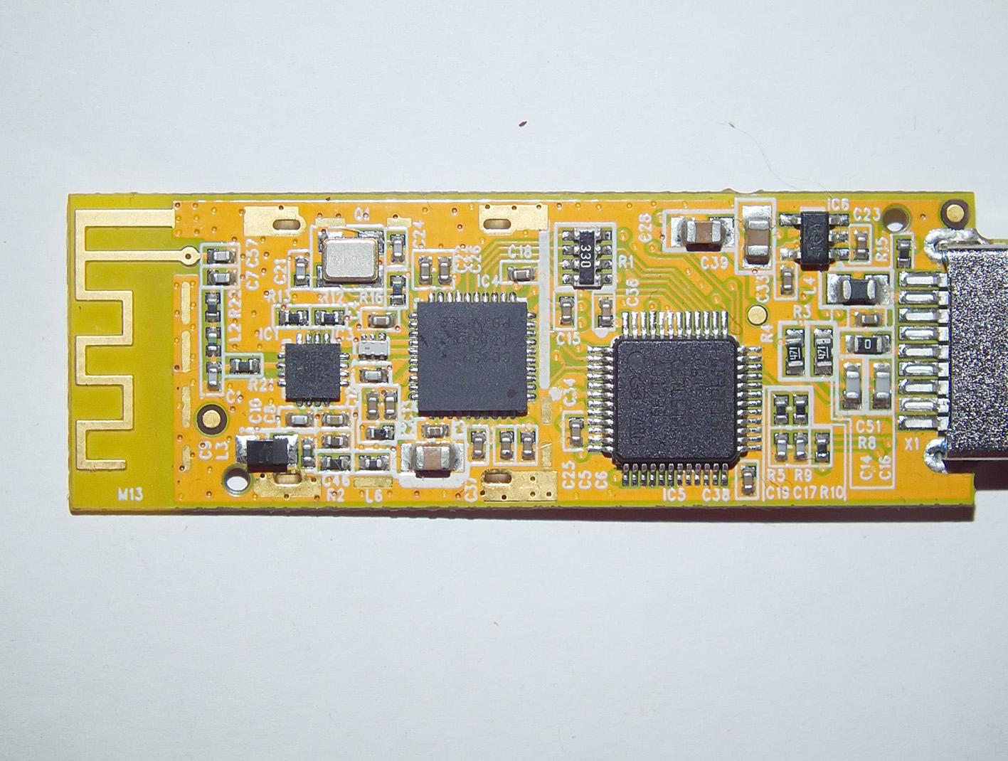

    Спасибо за ответ, и да, похоже вы правы. Сделал более детальные замеры уровня сигнала. Оказалось что сигнал у адаптера TL-WN727N всё же слабее в среднем примерно на 2 дБм чем у TL-WN722N V2(cо встроенным разъёмом для подключения антенны), вероятно это связано как раз с использованием Ф разъёма. В качестве антенны использовал биквадрат Харченко (саомдельный), точка доступа на расстоянии примерно 250 метров, видимость прямая но на пути есть деревья. Изначально без модификации адаптер видел точку доступа с уровнем сигнала -85 -93 дБм, при этом Интернет почти не работал. С антенной Харченко и аппаратом TL-WN722N V2 уровень сигнала сразу поднялся до -69 -76, Интернет стал просто летать. После модификации адапетра TL-WN727N и подключения к нему антенны Интернет также стал работать отлично, но уровень сигнала в среднем примерно -71 -78, хотя бывают скачки и до -65.

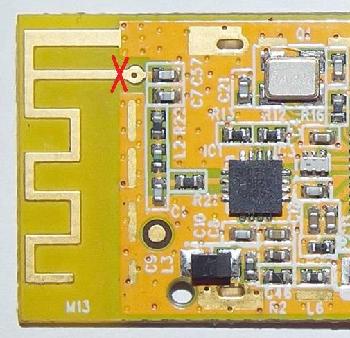

      Здравствуйте. Подскажите пожалуйста куда припаять внешнюю антенну к адаптеру от микрофонов Behringer ultralink ULM200D
        по красному кресту аккуратненько перерезать дорожку и с обратной стороны паяться. Настолько всё очевидно и примитивно...

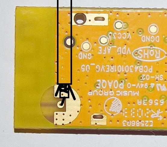

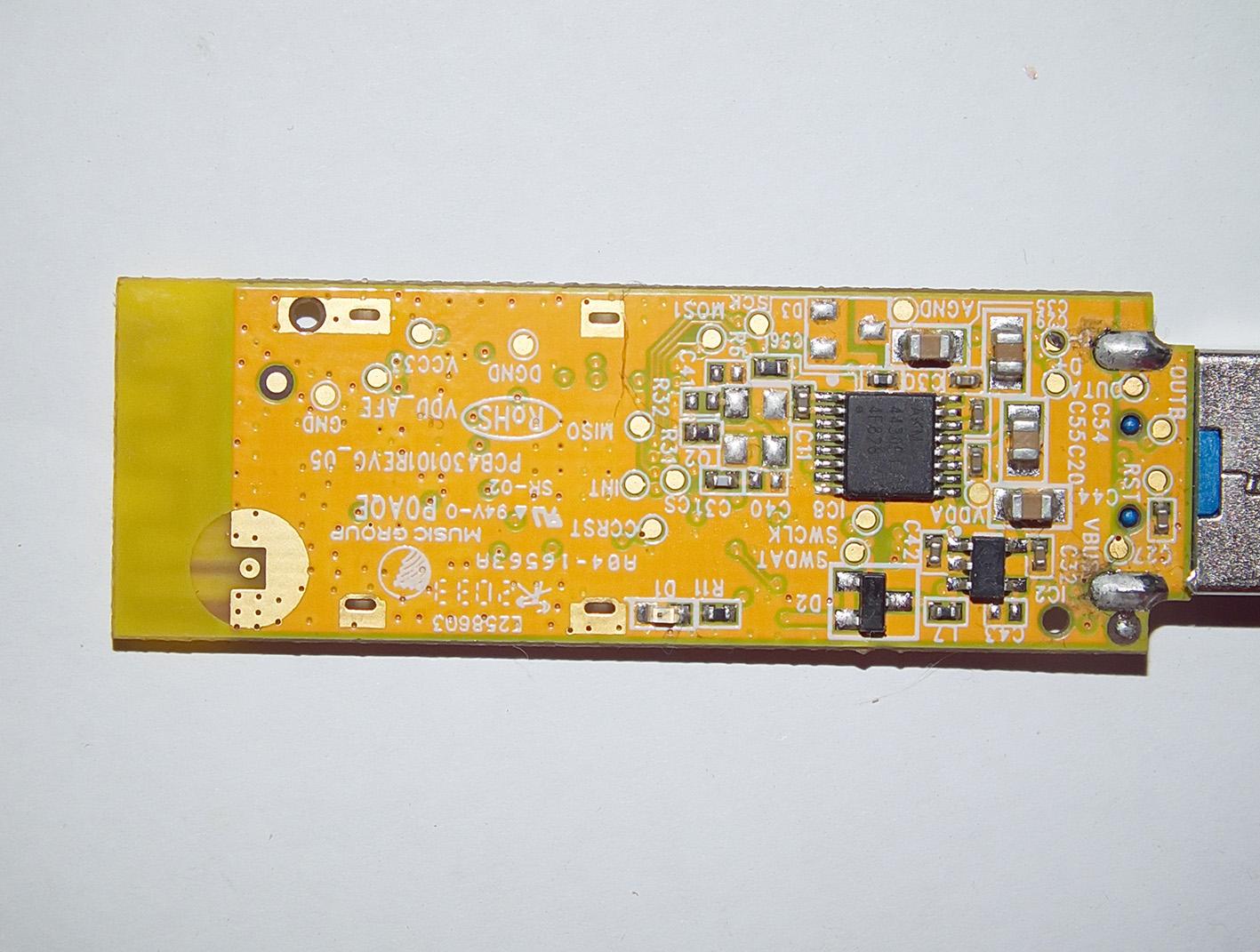

          Здравствуйте. Хочу припаять антенну от роутера к беспроводной клавиатуре. Я правильно понимаю, что антенну надо припаять к контактам L1, а детали C9 и L4 выпаять?
          Спойлер (+/-) (фото)
            Я бы ничего не удалял, а просто перерезал бы дорожку чуть правее(по фото) Led1. Там и земля есть припаять экран, да и восстановить в случае чего гораздо проще будет.
              Я бы ничего не удалял...
              Рискнул припаяться там где и планировал с удалением деталей C9, L4. Пока клавиатура работает :) и работает заметно дальше чем со своей антенной. Изначально уже на 3-3,5 метрах прямой видимости периодически наблюдалось пропадание связи на 2-7 сек, сейчас проверил на расстоянии 7-7,5 метров через капитальную и межкомнатную стену - уверенный прием.

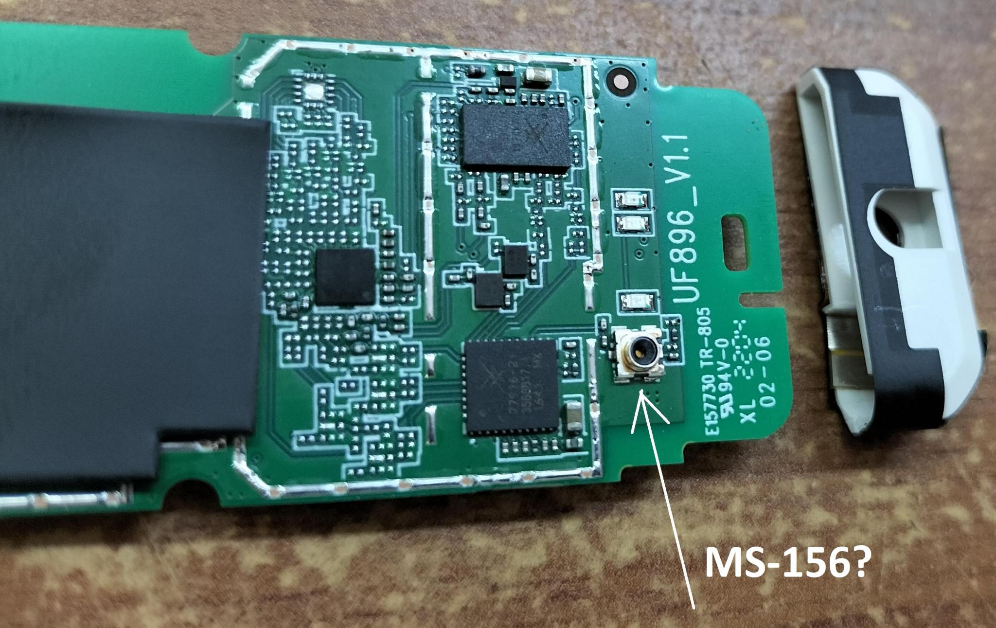

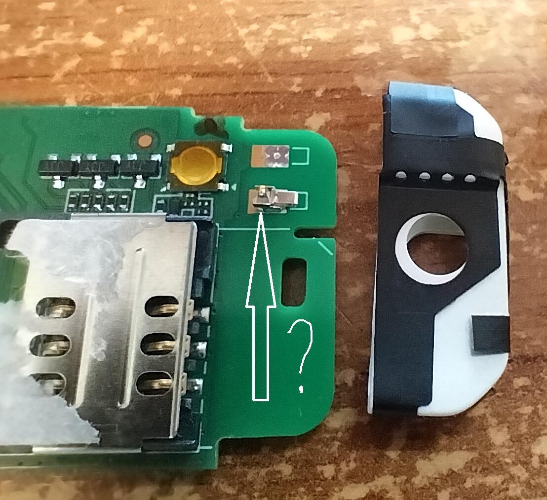

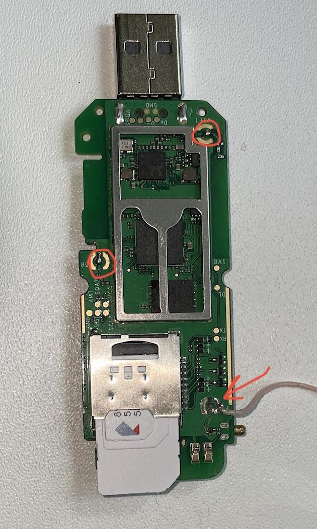

                Друзья, прошу помощи: китайский 4G LTE модем с опцией WiFi, необходима внешняя антенна (3g/4g). На плате есть ms-156, но он ведь не для этого предназначен?
                Куда и как правильно подпаяться?
                  Сообщение от Serge053 Посмотреть сообщение

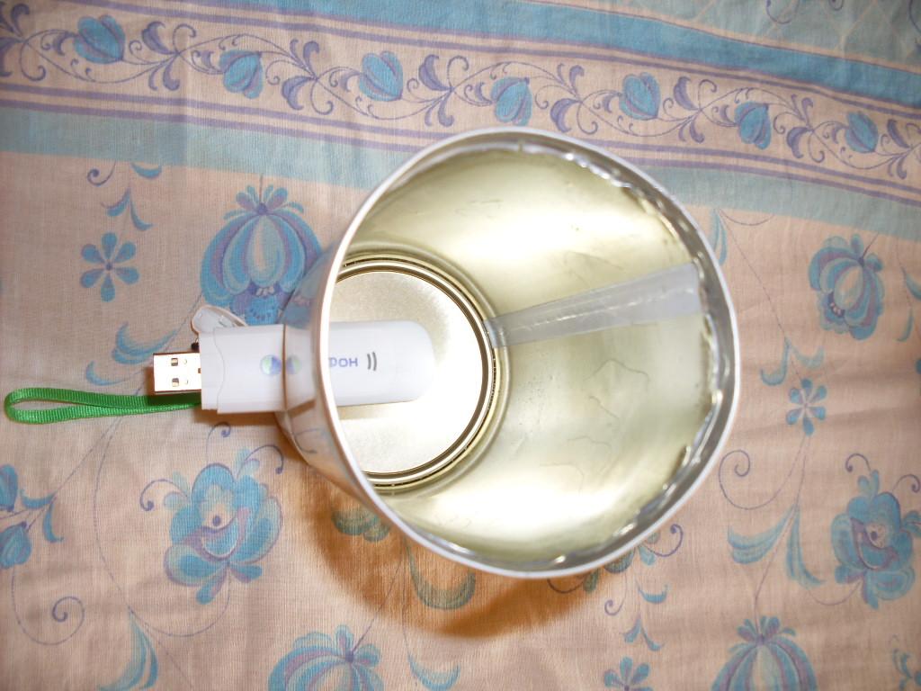

                  У модема на фотке не плохая собственная антенна. Может помочь баночная антенна
                  Это защитит от боковых помех и переподключений к другим БС.
                  На вашей фотке со стрелкой хороший вариант припаяться.
                    Сообщение от StanislawK Посмотреть сообщение
                    Нажмите на изображение для увеличения.  Название:	SDC10685.jpg Просмотров:	10 Размер:	91.8 Кб ID:	344213
                    Одна базовая станция поблизости, да и расстояние до неё 7-8 км. Без внешней антенны никак.
                    Если подключаться по стрелке, то как организовать согласование?
                    Может быть, сдуть феном аккуратно ms-156 и там подпаяться?

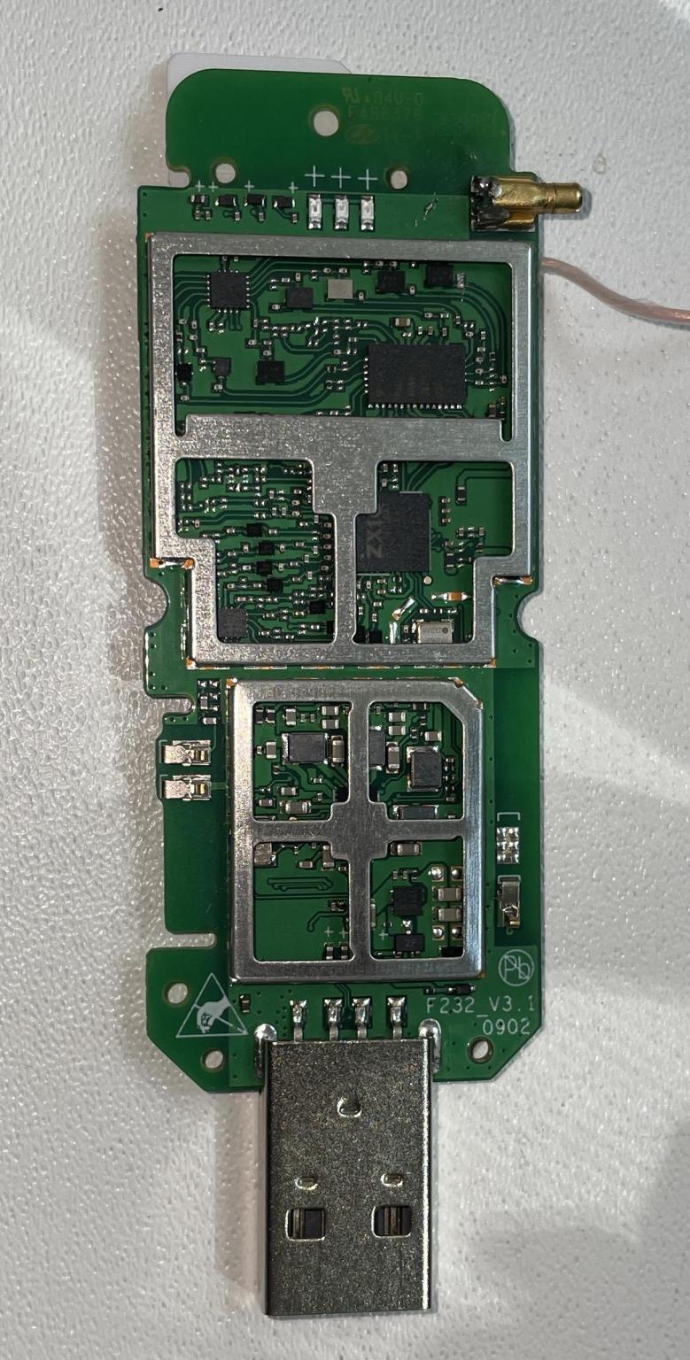

                      Подскажите пожалуйста , модем Olax u90, сломалась антена crc 9, решил что всех умнее и припаяю напрямую куда нибудь , в итоге оторвал контакт , теперь модем не ищет сеть вообще , обвел в круг то что похоже на то что оторвал
                      Нажмите на изображение для увеличения.  Название:	IMG_2869.jpeg Просмотров:	0 Размер:	205.5 Кб ID:	344223Нажмите на изображение для увеличения.  Название:	IMG_2868.jpeg Просмотров:	0 Размер:	130.6 Кб ID:	344224

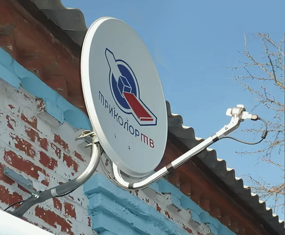

                        8 км - не расстояние. если только рельеф местности и деревья мешают. Тогда лучше поднять модем повыше.
                        паятся вместо ms-156 согласование тоже нужно.
                        Я бы попробовал взять спутниковую параболическую тарелку, заменив ТВ головку USB модемом.

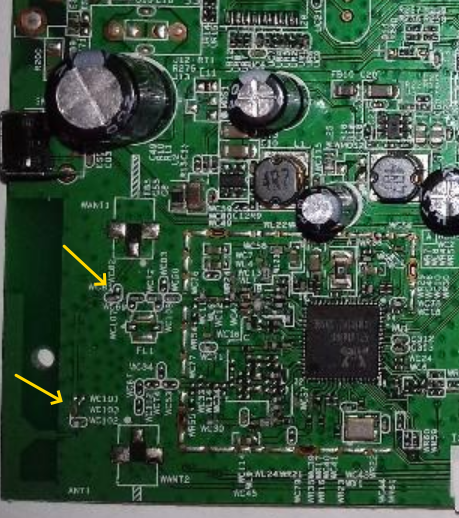

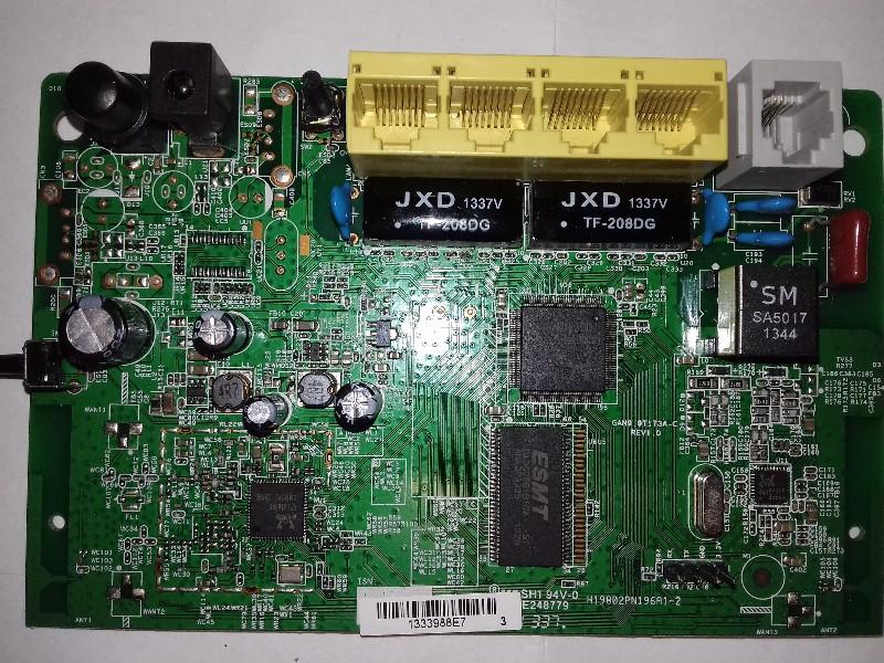

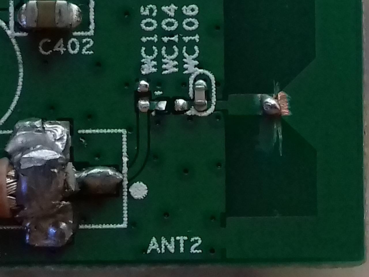

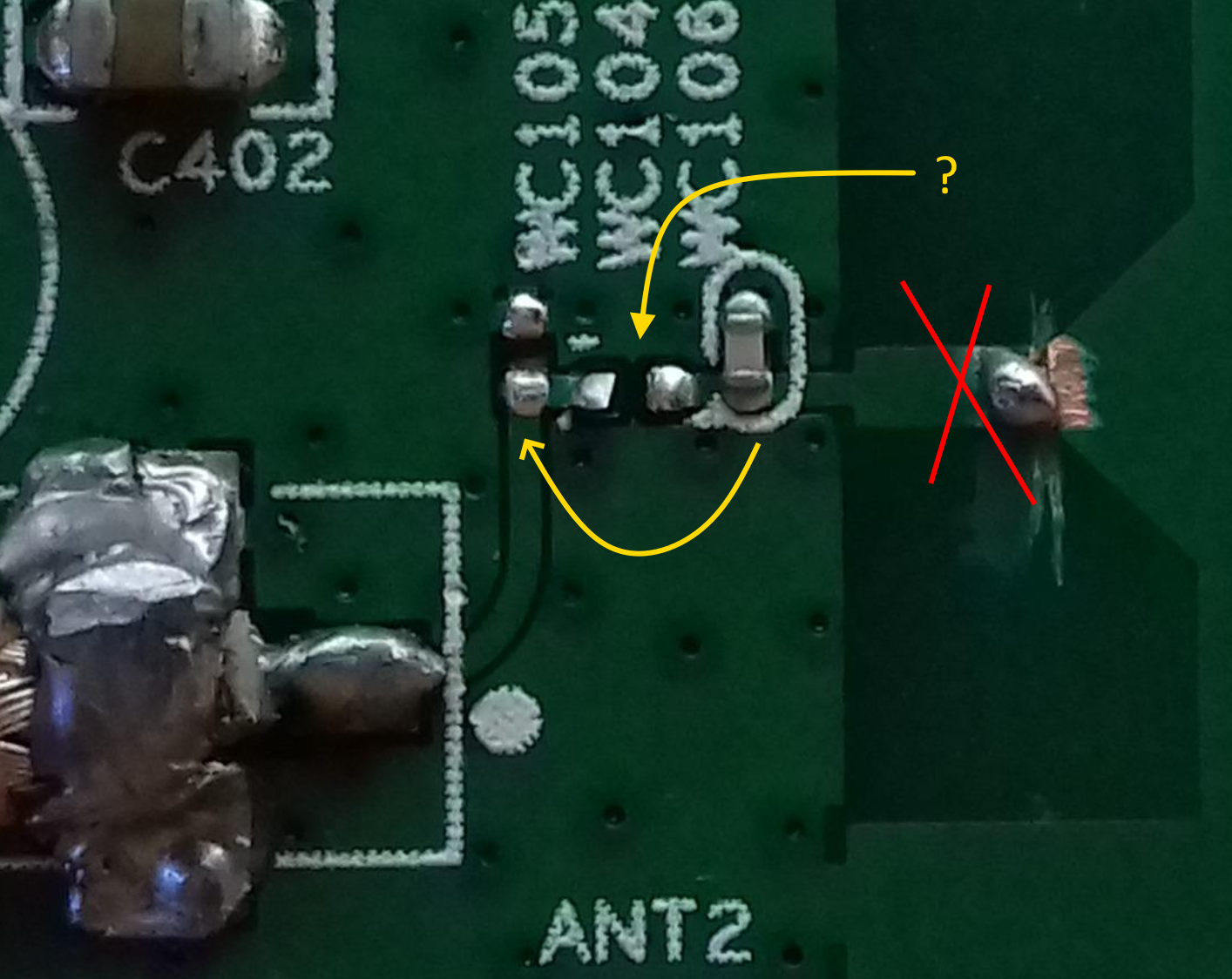

                            DSL-2640u "стоячий" H/WU1 прошивка 2.0.0
                            На плате две печатные антенны и разводка для пайки коаксиальных кабелей.
                            Цель: вывести разъём для подключения внешней антенны.
                            Отрезаю печатные антенны, паяю кабель к WANT3 - сигнала на внешнюю нет. Внешние антенны(патч и Харченко, обе 75Ом) заведомо исправны, trendnet tew-432brp с ними работает громко и далеко.
                            По одной восстанавливаю штатные печатные антенны - оба канала работают. Где надо звонится, где не надо не звонится.
                            У кого есть какие соображения? Приложены фото:
                              Сообщение от MartKot Посмотреть сообщение
                              Не запаяны некоторые элементы для внешних антенн
                              вот на одной фотке хорошо видно, на другой места которые нужно изучить внимательнее.

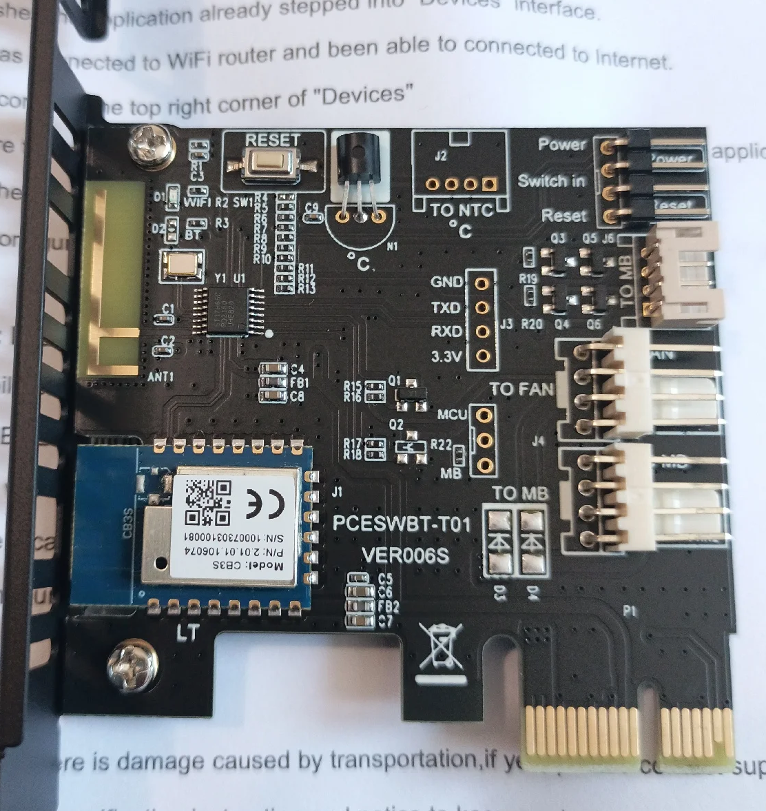

                                Имею плату для дистанционного включения компьютера, работает хорошо, но до роутера через 2 газобетнных стены бьёт плохо, в приложении по управлению платой постоянно сообщения о низком сигнале из-за чего работает через раз. Как я понимаю антенна на плате довольно слабая. Фото самой платы приложил ниже. Подскажите, пожалуйста, куда (в какие точки на плате) и какую антенну стоит на плату припаять для улучшения сигнала?
