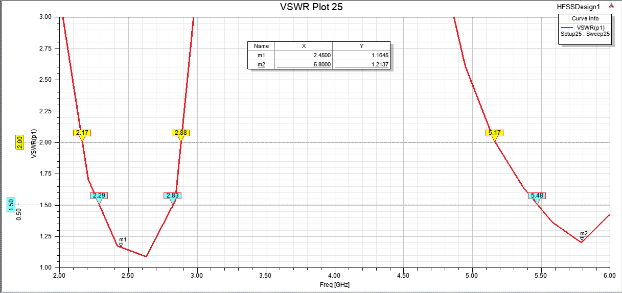

            Подскажите схему или может есть в продаже готовые 2-диапазонные направленные антенны на 8-9 dBi для работы в режиме "нищебродной" mesh сети
            В 2G-only подключал антенны типа tp-link 2409 или самодельные патчи. Хочется такой же эффект для работы с точками доступа у которых оба диапазона совмещены на один выход
            Делать фильтр-диплексер и 2 антенны не хочется, если можно обойтись одной антенной.
            В нищебродских mesh сетях следует использовать антенны из нищебродских элементов типа Батвинг и Гнутик. Если же нужно настроить антенну сразу на два диапазона, то это уже Батвогнут какой-то получается.

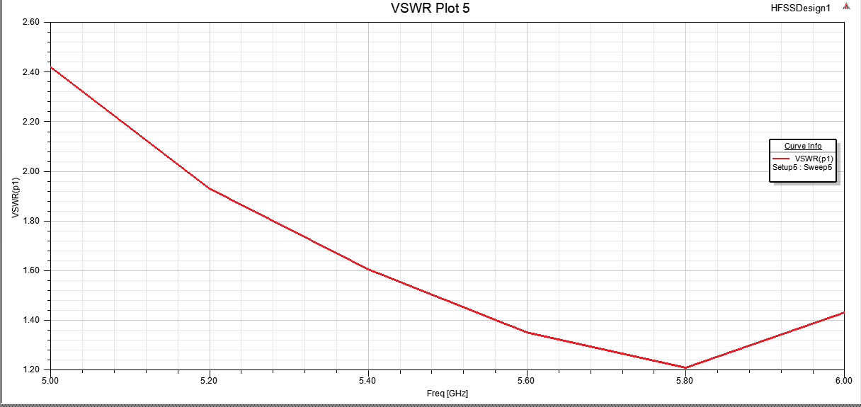

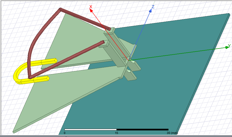

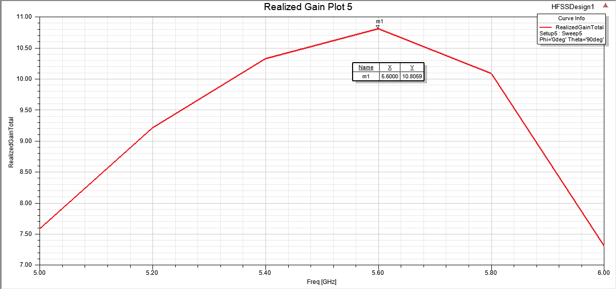

            Нажмите на изображение для увеличения.  Название:	vid.PNG Просмотров:	0 Размер:	48.7 Кб ID:	319704Нажмите на изображение для увеличения.  Название:	S 25.PNG Просмотров:	0 Размер:	25.4 Кб ID:	319705
            Ещё кривулек
            Спойлер (+/-) (отрыжка ХФСС)
            Это моя первая поделка на 50 Ом.
            Раньше-то я думал, что рефлектор под полотном антенны не должен иметь разрезы поперек поляризации. На сетчатых параболах прутки вдоль поляризации. Но,видимо электродинамика на батвогнутах отдыхает. Стороной обошла их.
                    ну вот, а вы боялись 600 страниц текста)
                    Не обошла. Плечи на батвогнутах 2.4ГГц, размерами как рефлекторы для 5-6ГГц. Вы даже излучающие участки проволочки 5ГГц разместили примерно над плечами 2,4.
                    Н покажите, плиз

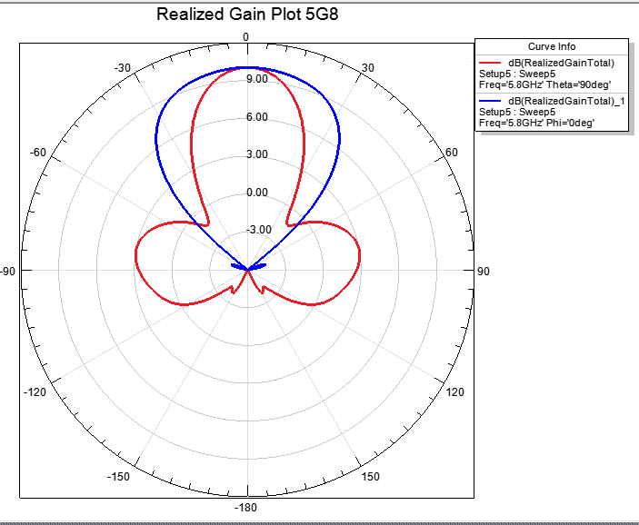

                      #40

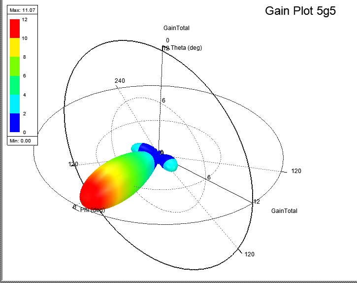

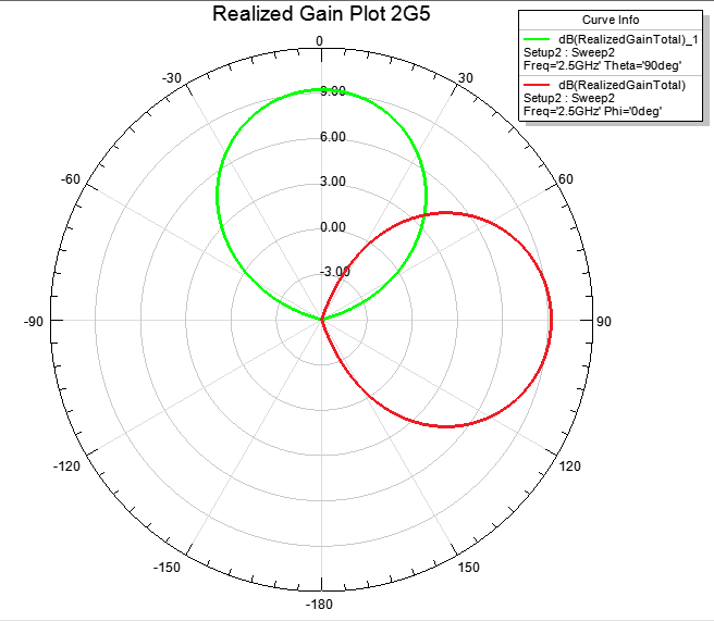

                      ну вот и Вивальди. и без стека)) Жаль что ДН в разных диапазонах имеют разную ширину.

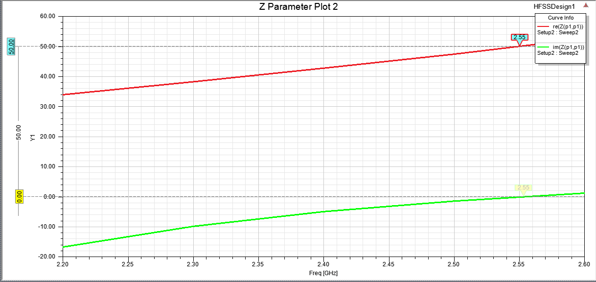

                        #41
                        Н покажите
                        Вот Н:
                        Спойлер (+/-) (Н плоты)
                          #42
                          Спасибо, com0666. По моему мнению (да и вообще так принято) лучше рисовать модель антенны (направленной) так, что бы максимум излучения совпадал с осью OZ, а вектор напряженности Е (излучаемого поля) был параллелен оси OY, так упростится вывод диаграмм. При создании графика, на вкладке Trace, Primary sweep оставить по углу тета, а на вкладке Families выбрать две плоскости для построения фи=0deg, 90deg.

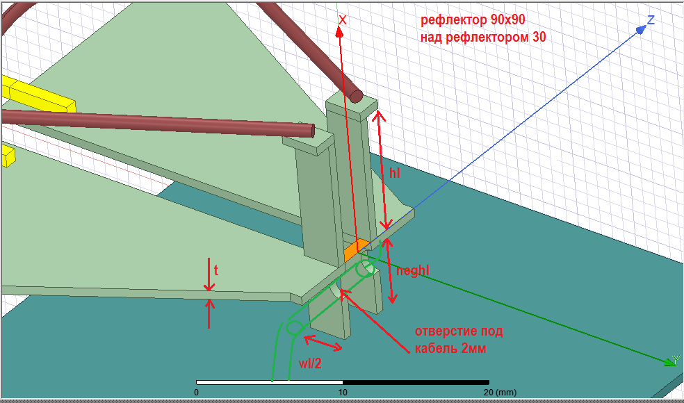

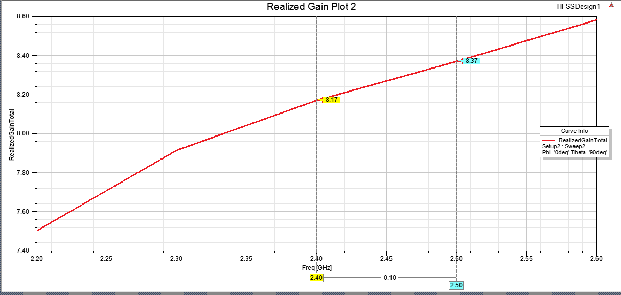

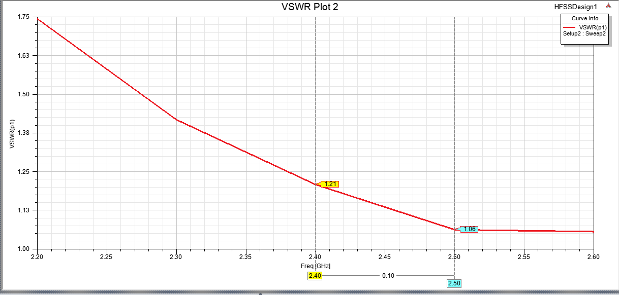

                            #43

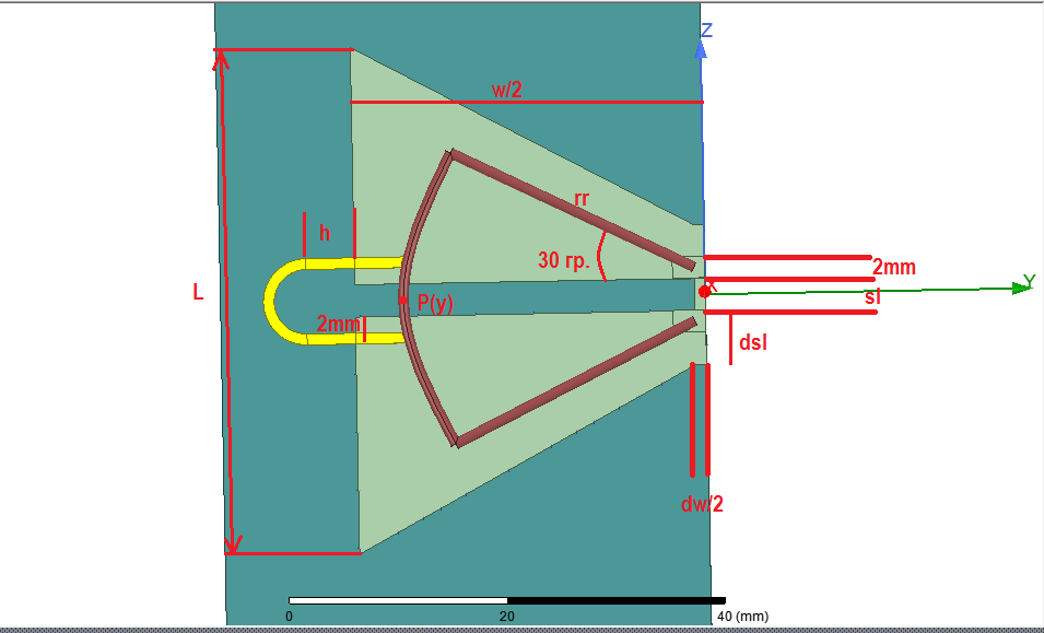

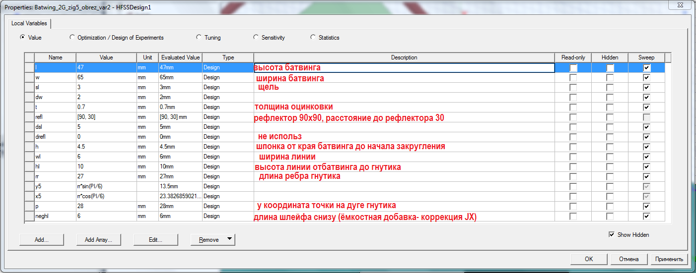

                            А чертежи данной антенны можно где-нибудь посмотреть?
                              #44
                              Сообщение от Светлячок Посмотреть сообщение
                              Сам их никогда не видел! Нас черчению не учили, вот проставил размеры, как получилось и табличка переменных.
                              Не вздумайте это делать (проверять), не для того считалось!
