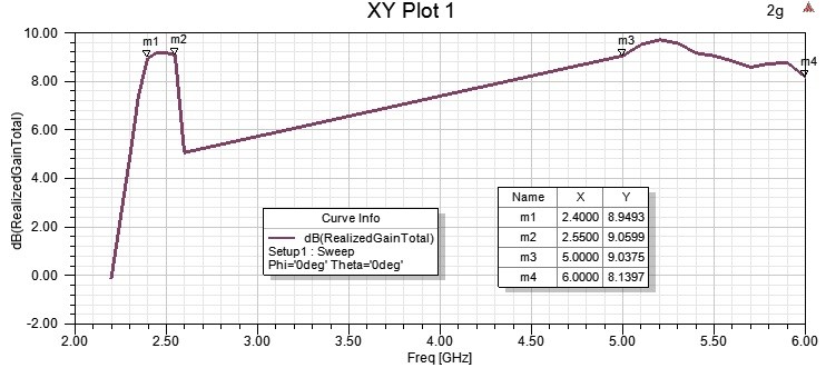

    Подскажите схему или может есть в продаже готовые 2-диапазонные направленные антенны на 8-9 dBi, которые можно подключить к WiFi точке доступа на второй MIMO порт для работы в режиме "нищебродной" mesh сети (встроенная антенна обслуживает одну зону, вынесенная обслуживает некоторый сектор; или две вынесенных обслуживают 2 разных сектора увеличенного радиуса).
    В 2G-only подключал антенны типа tp-link 2409 или самодельные патчи. Хочется такой же эффект для работы с точками доступа у которых оба диапазона совмещены на один выход (бывают ещё точки у которых раздельные антенные входы и раздельные антенны 2.4/5 ГГц, но тенденция движется к тому, что такие устаревшие ТД будут уходить в историю, а Wave2 точки будут иметь единый дуплексный тракт.
    Делать фильтр-диплексер и 2 антенны не хочется, если можно обойтись одной антенной.
    Плоский широкополосный симметричный вибратор с шунтами над экраном.

                    Но КУ то небольшой здесь!?
                      А вот так?
                        от 0.7 до 5. как делать дома не знаю)))

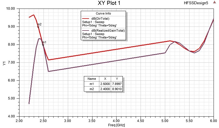

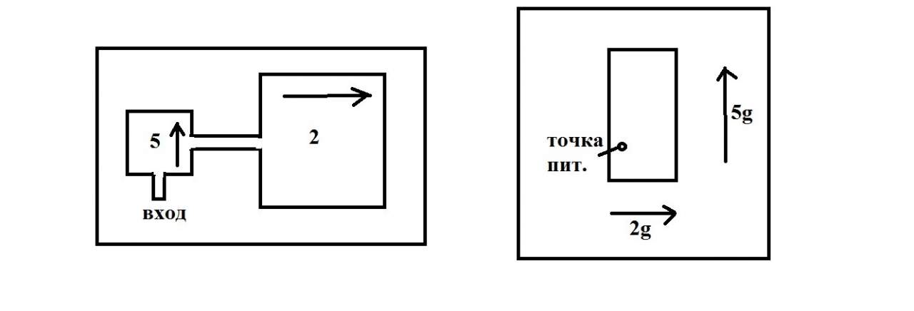

                          Попробовал сделать патч на патче, 2,4/5,5 ГГц - довольно сложная конструкция получилась. Думаю проще два патча через некоторое подобие диплексера в одном уровне делать.
                            Например так, как на рисунке во вложении слева. А справа вариант двухчастотного патча, с ортогональными поляризациями поля в этих двух полосах частот
                            Последний раз редактировалось sgser; 28.12.2019, 07:57.
                              Тоже не просто, пришлось добавить шунт и вторые этажи для широкополосности.
