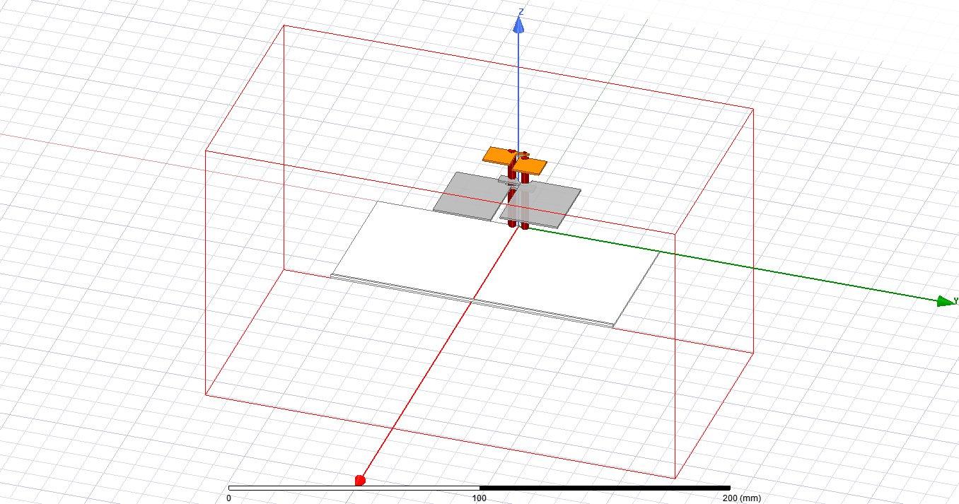

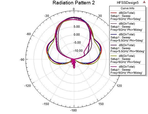

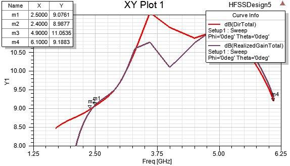

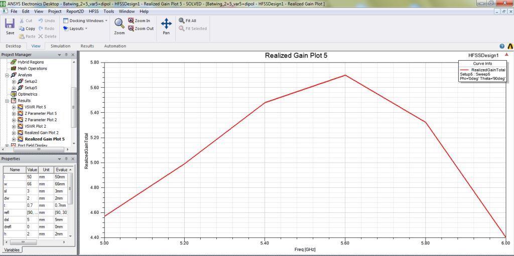

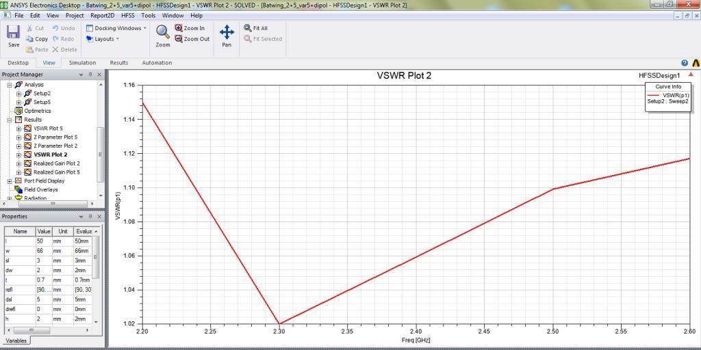

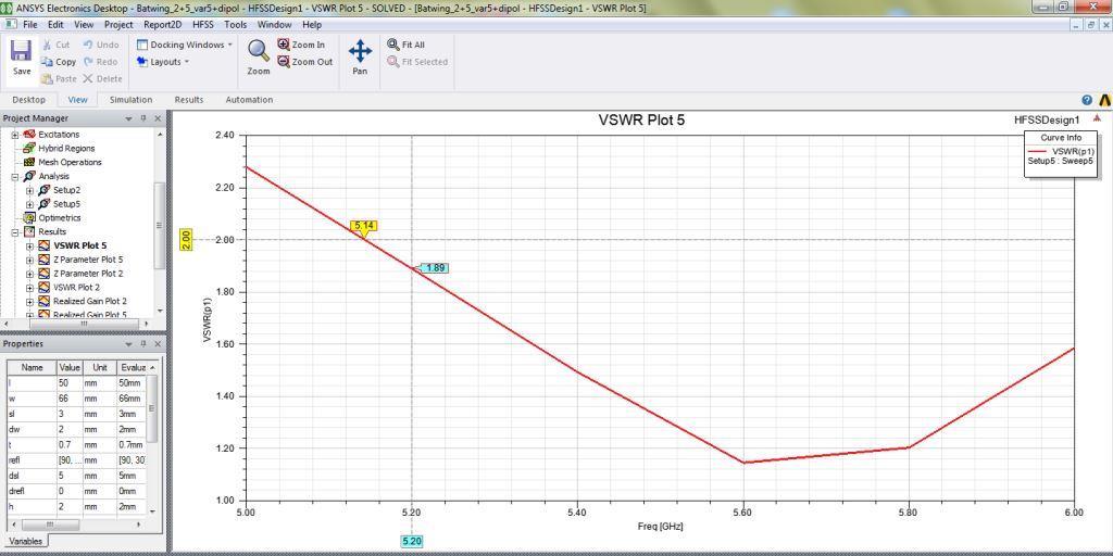

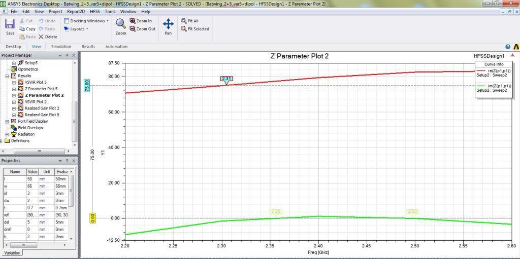

      #17
      Подскажите схему или может есть в продаже
      Делать фильтр-диплексер и 2 антенны не хочется, если можно обойтись одной антенной.
      Тоже не вариант:

        #19
        сразу лого делать, или вивальди))
        Это банально! Я за оригинальность идеи.. :)
        Надо попробовать Батвинг, а над ним модифицированный Батвинг.
          #20
          тогда верхний можно повернуть на 90 градусов, что бы нижний лучше работал в качестве рефлектора, пусть в разных диапазонах будет разная поляризация, все равно к роутеру две штуки надо, и эти две штуки можно поставить с разворотом друг к другу по поляризации.
          Или их запитать как в лого, переменнофазно?
            #21

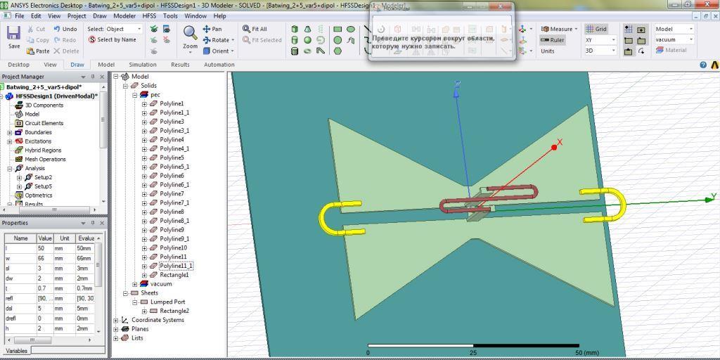

            Попробовать можно, но не получится. Если бы так было можно, то давно был бы сделан мимо батвинг облучатель. По оси Z, где поляризация волны, никакого лишнего железа не должно быть. Нижний батвинг сразу уплывет. Я как раз за "правильную ориентацию", как на нижнем, но модифицированный. чтобы треугольники выдвинуть по оси Y, где под ними будет железо-отражатель.
            Предварительно нужно подогнать размеры, чтобы антенны были взаимно высокоомны на чужих частотах, так как по пожеланию заказчика, "Делать фильтр-диплексер и 2 антенны не хочется", а соединение в общий порт параллельное.

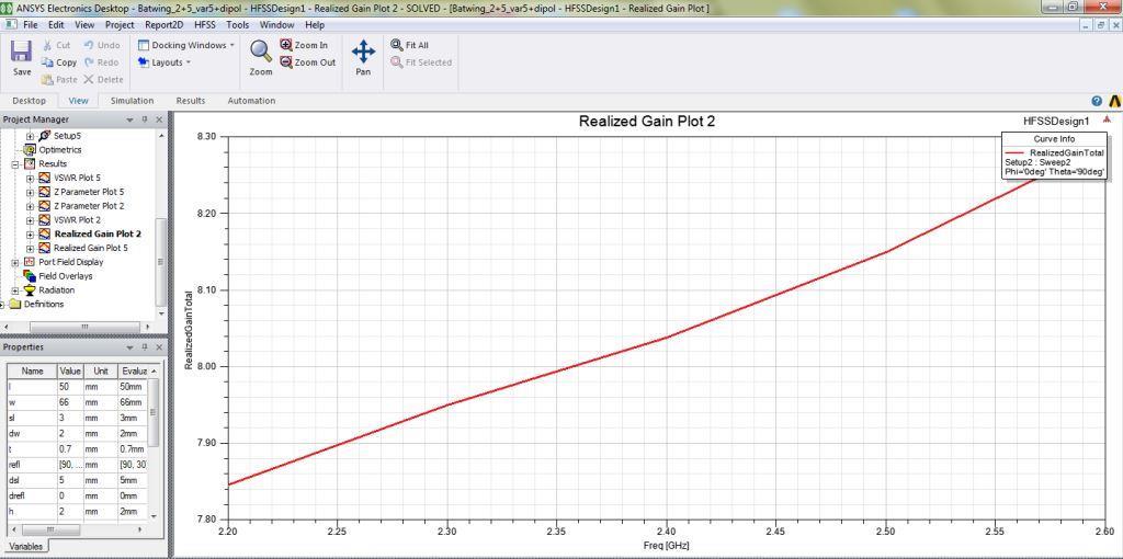

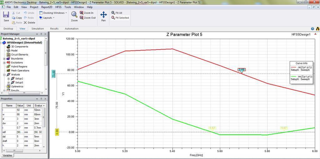

            Я пробовал разные варианты (кроме второго батвинга), например два колечка диаметром по 9-10мм (наподобие Харченко). Усиление в начале диапазона 5Г достигает 12-13дб, но падает к 6Г до 3дб. Довести не удалось. Пока.

                    А в посту #17 антенна имеет ортогональные поляризации в разных диапазонах
                      #26
                      Так и есть.Для диполя нужен отражатель. В перпендикулярном направлении его нет.
                      Если поставить вторым этажом Батвинг на 5Г и развернуть на 90 гр., то не настроятся ни нижний, ни верхний. В направлении поляризации много чужеродного железа.
                      А вот по простому перенести настроенный 5Г батвинг в проект с 2Г Батвингом не удалось. Имена переменных совпадают! При переносе через копирование они становятся одинаковыми.
                      Простого способа переименовать переменные в HFSS НЕ СУЩЕСТВУЕТ! Я слегка разочарован им (в очередной раз). Придется скрупулёзно выискивать все переменные во всех элементах и заменять на другие, а старые потом удалять после расчета, когда HFSS признает их незадействованными.
                      А в CST или FEKO тоже нельзя переименовать переменные? Вот и делайте вывод сами :)

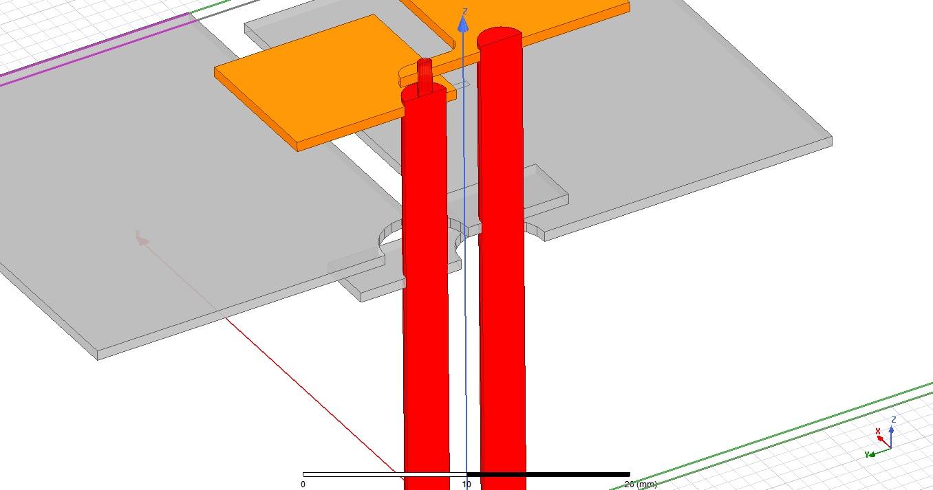

                          Лого из плоскостных диполей. Если добавить бортики и подобрать размеры экрана, то можно несколько поправить ДН в ВЧ-диапазоне
                            #29
                            Питание коаксиалом
