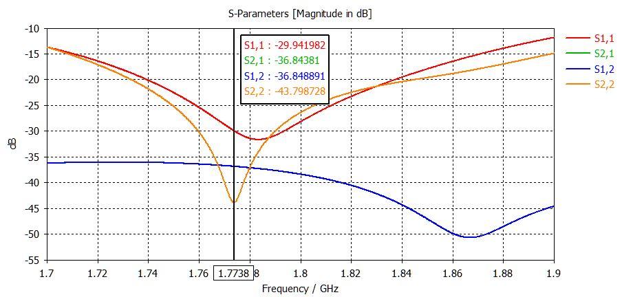

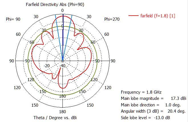

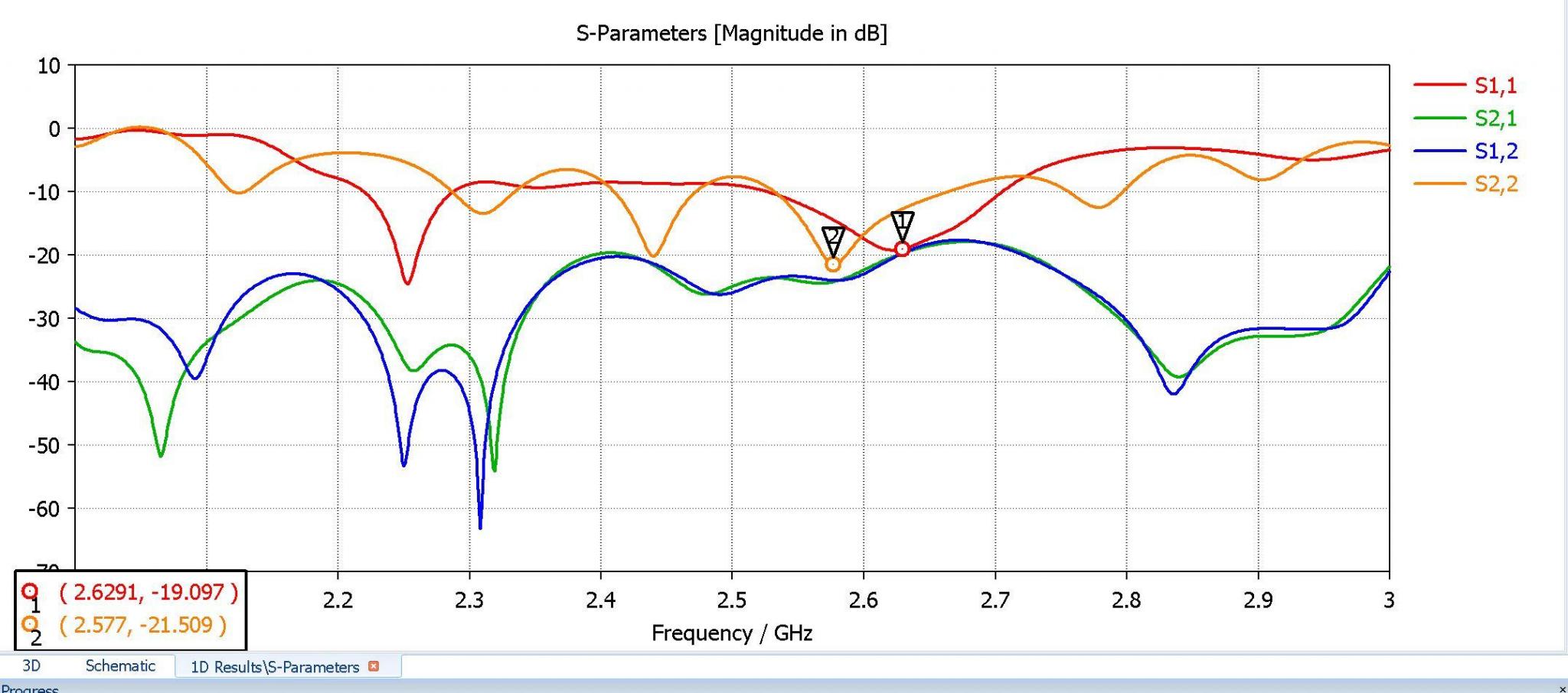

Сообщение от Vodkaman Посмотреть сообщениеРазвязка между портами (S1.2, S2.1) менее минус 35 дБи.
так что это -20 дБ, и этого достаточно ...?
Думаю, что лучше так!

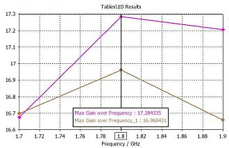

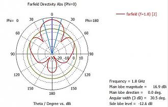

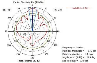

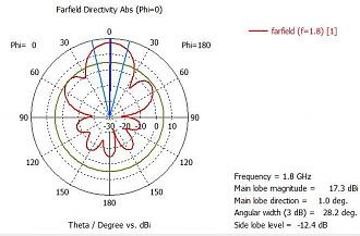

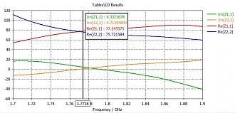

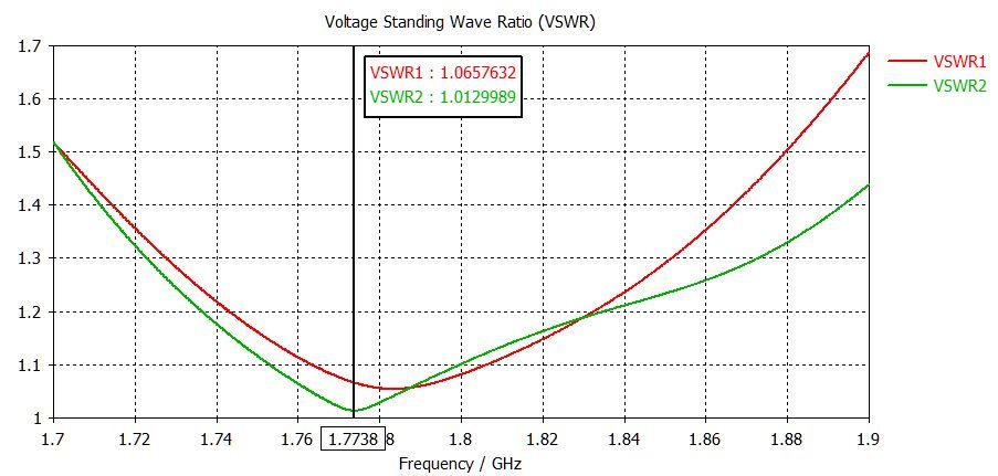

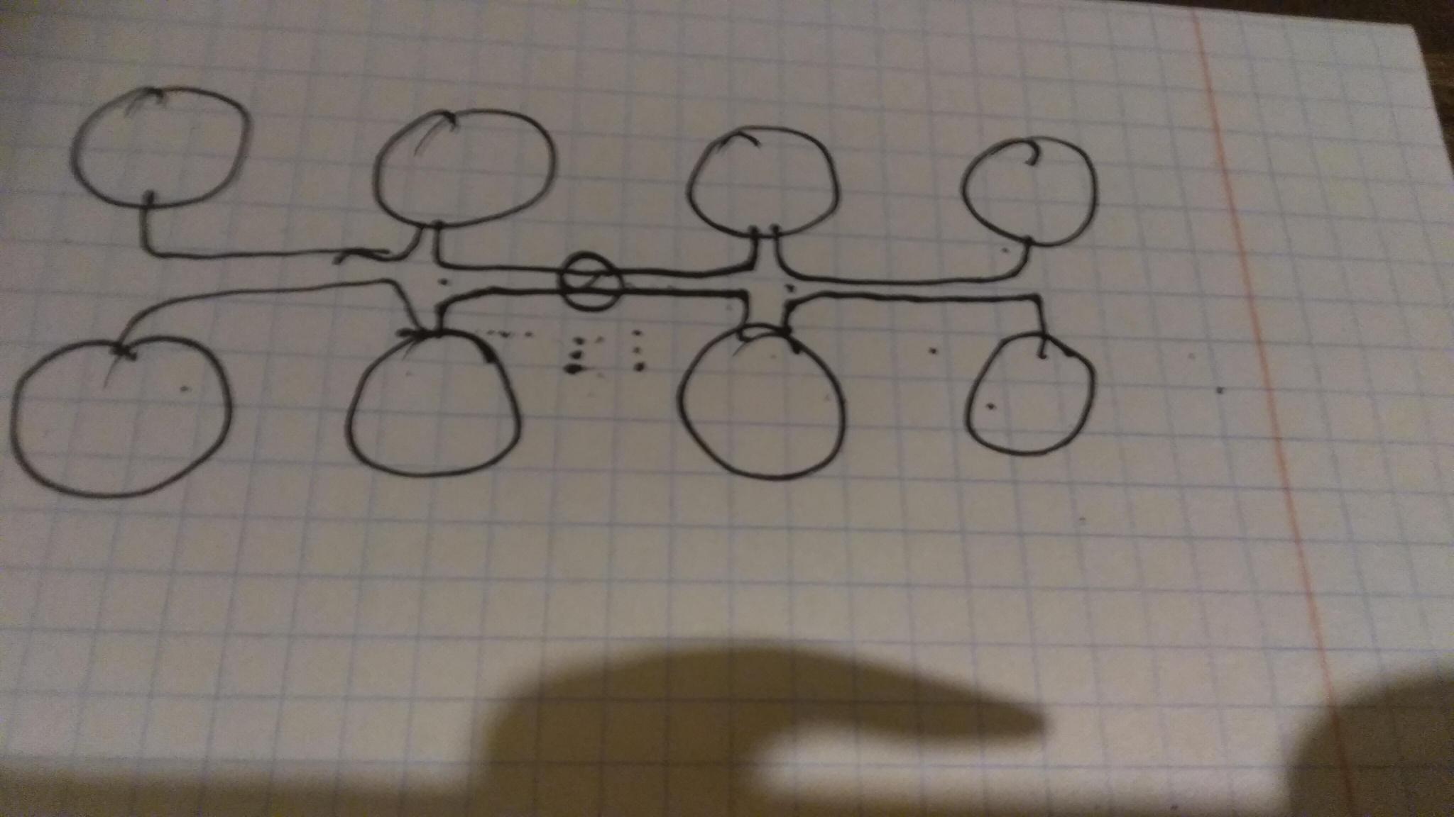

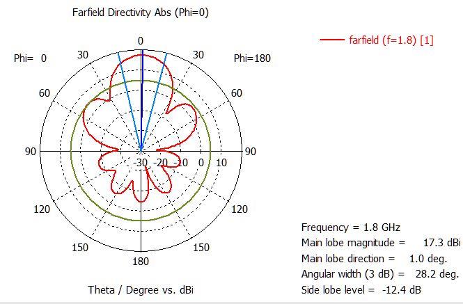

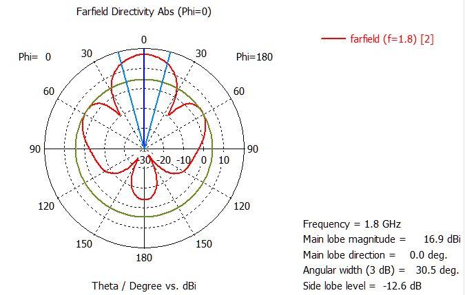

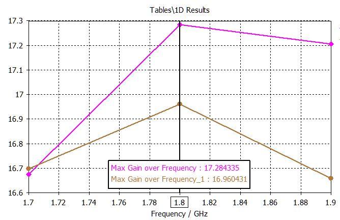

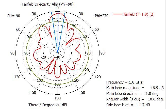

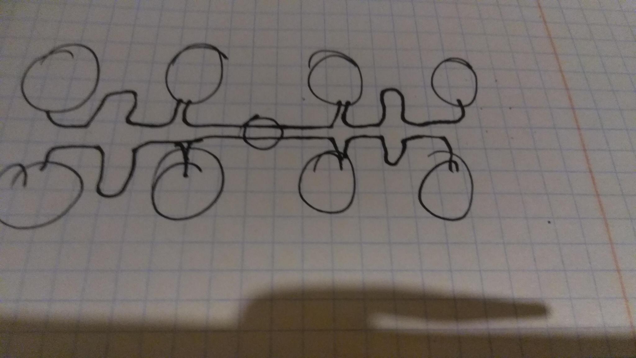

Для уменьшения габаритов линии питания можно подогнуть петлей (длина петли по моим наблюдениям на диаграмму направленности влияет напрямую, ну и ксв и от длины и от зазора петли зависит), при этом боковые лепестки упадут, Сергей добивается минус 12 dbi от усиления главного лепестка!
Конечно элементов в антенне становиться больше, и накосячить моно!
Но что то мне подсказывает, что такой чел накосячить и с прямыми линиями питания.
Приборы счас появились, изогнутые линии как элемент подстройки по ксв еще никто не отменял!:)
Сам то что не хочешь попробовать?

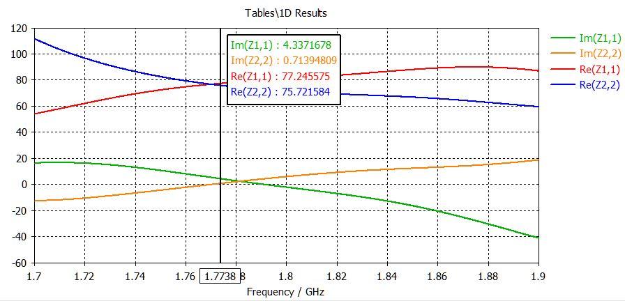

У меня сейчас другая задача, вписать конструкцию в габариты 250х360. Купил лоток для заморозки пельменей, он из Полипропилена, глубиной 30 мм. Хотелось еще диапазон натянуть на 3G тоже. Не знаю получится, или нет, но мне это важно, 1800 периодически отваливается, я перехожу на 2100.Последний раз редактировалось Vodkaman; 06.04.2021, 06:54.
