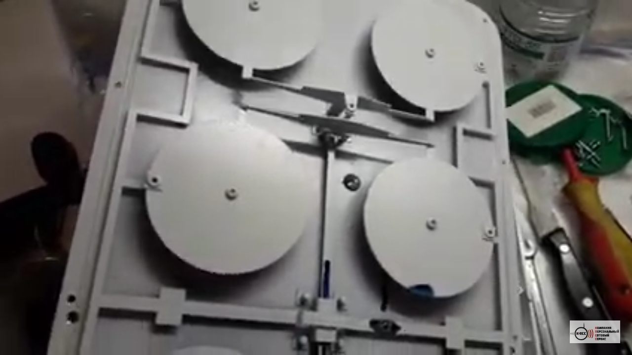

Панель Антэкс АХ1816Р 1700-1900 МГц.
    Как то так.
    Alex моделить пробовал, интересно как там с КСВ.

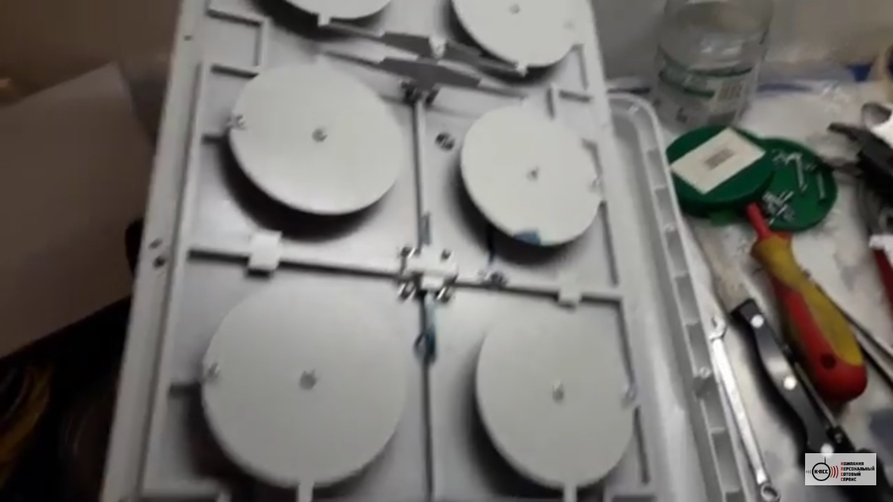

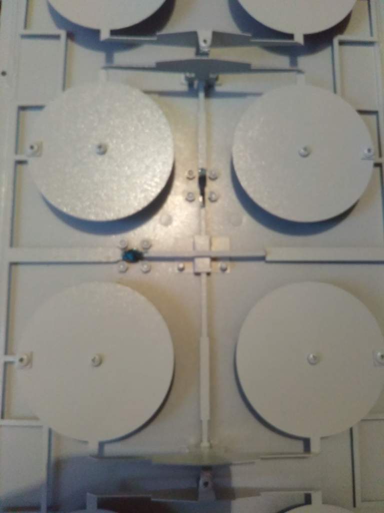

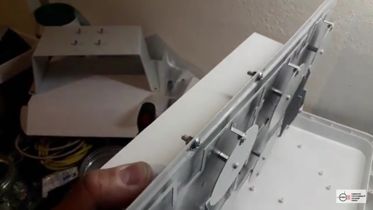

      Нет, не моделил, не совсем дошла геометрия мостика.
        Фотографий самого мостика поближе случайно нет. Сам тоже не могу понять как там реализовано.
          Сообщение от Вячеслав_КР Посмотреть сообщение
          Не, нету. Возможно куплю на днях, тогды будут фотки .

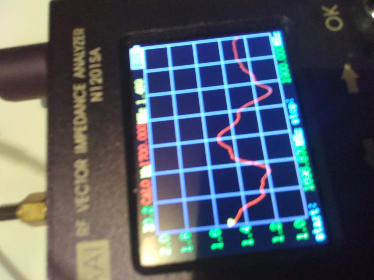

          Заказал, жду доставку.

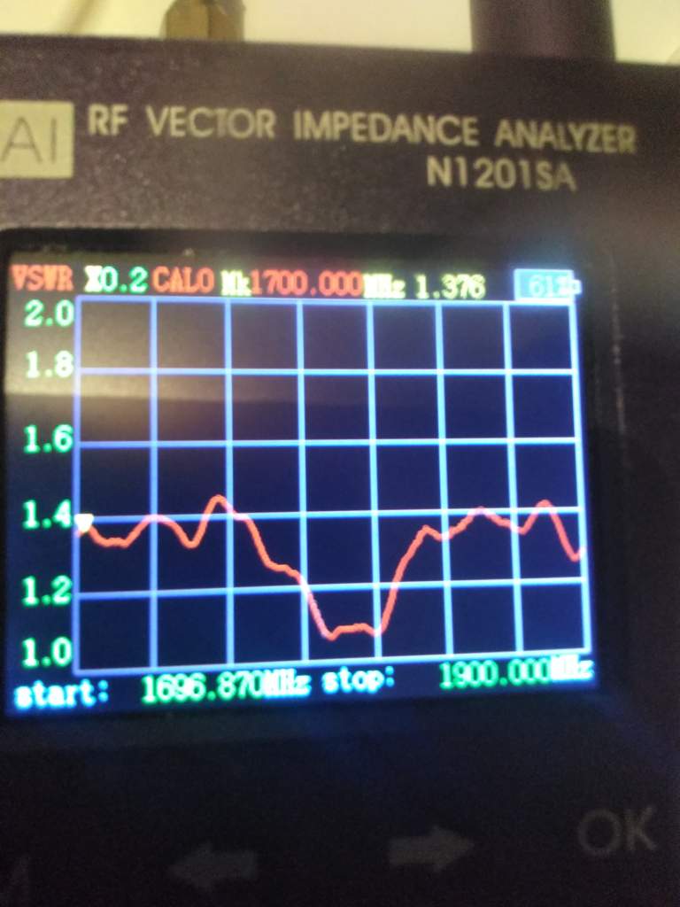

            Приехала!:)
            Конструкция изменилась.
            Ну и измерил КСВ по портам, выкладываю замеры без корпуса.
            Примечание, я делал замеры до разборки, первый порт хорошь, менее 1,5 во всем диапазоне, а вот второй был от 1,5 до 2, после разборки заметил изгиб линии над мостиком, и рефлекторно выставил, как оказалось не зря.
            В выходные смоделю, ну и поиграюсь с приборами.

              Грубо говоря, это две Петры? 8 патчей.
              Фотки ты конечно делаешь, как будто специально, чтобы ничего не видно было
                Да, если мы имеем в виду один порт. Ну ведь у этой антенны есть второй порт!
                Какие условия, такие и фотки!:)
                  Aleks07111971 поигрался вдоволь? Отправь мне ее. Я тебе вебмоней...а ты отправишь на нужный московский адрес. Да и купи тел получше. типа самсунг с20+...класс фоткает. Смог я купить, благодаря этомц форуму.

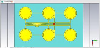

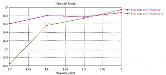

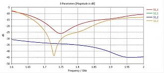

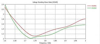

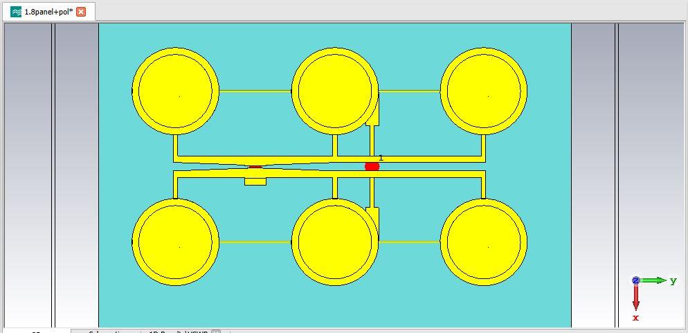

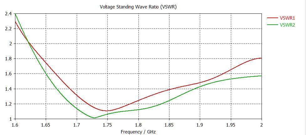

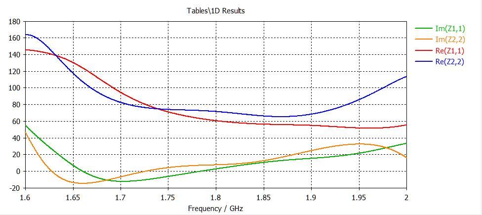

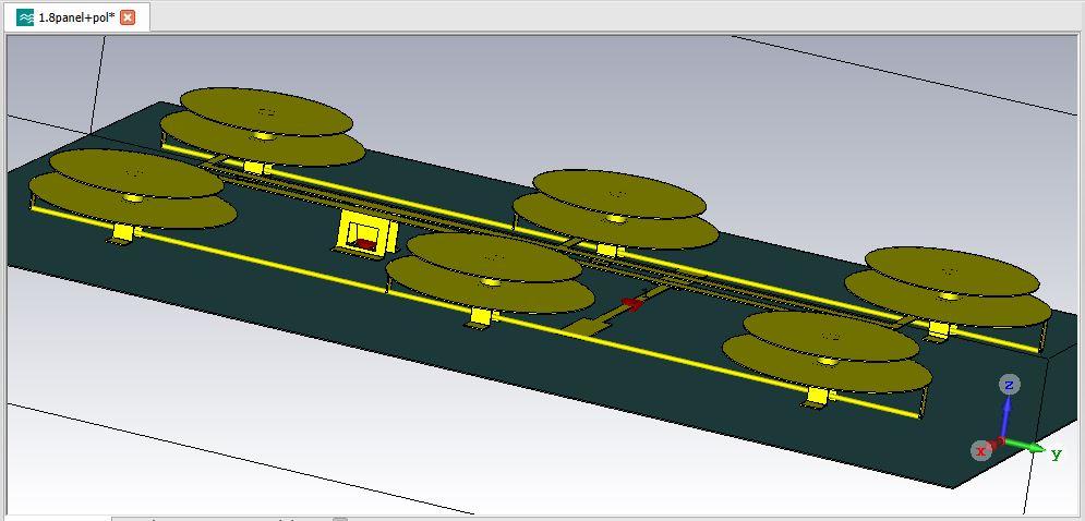

                      Попробовал сделать нечто подобное, заточенное под рукоблудие.
                      С боковыми лепестками ситуация неидеальная, а в остальном очень даже ничего.
                      Нажмите на изображение для увеличения.  Название:	1.8panel+pol.JPG Просмотров:	0 Размер:	61.4 Кб ID:	325251Нажмите на изображение для увеличения.  Название:	1.8panel+Top.JPG Просмотров:	0 Размер:	53.9 Кб ID:	325252Нажмите на изображение для увеличения.  Название:	1.8panel+S11.JPG Просмотров:	0 Размер:	64.6 Кб ID:	325253Нажмите на изображение для увеличения.  Название:	1.8panel+SWR.JPG Просмотров:	0 Размер:	56.0 Кб ID:	325254Нажмите на изображение для увеличения.  Название:	1.8panel+ReIm.JPG Просмотров:	0 Размер:	69.1 Кб ID:	325255Нажмите на изображение для увеличения.  Название:	1.8panel+Gain.JPG Просмотров:	0 Размер:	45.3 Кб ID:	325256

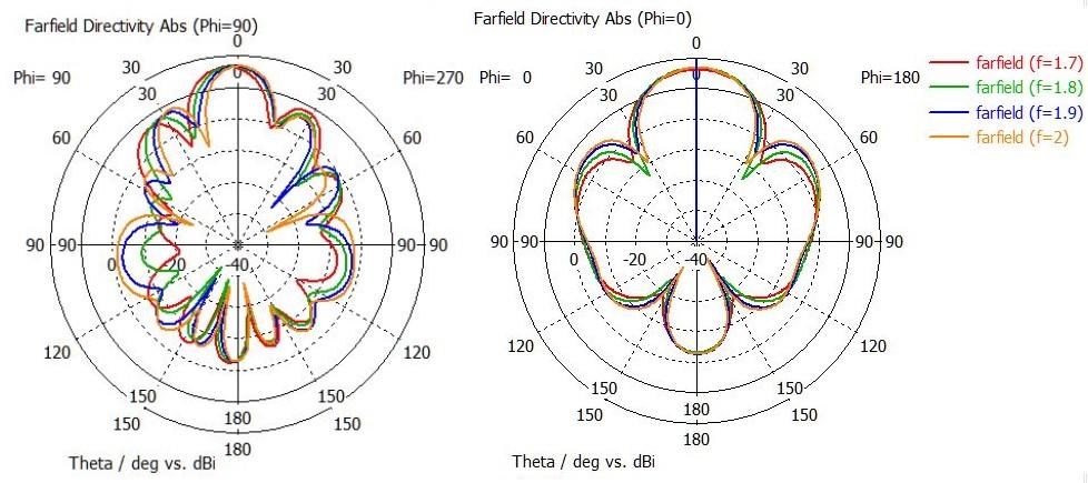

                        Покажи ДН?
                        И скажи габариты?
                        Последний раз редактировалось Aleks07111971; 30.03.2021, 23:02.
                          Габариты 300х440.

                            А порт с шунтами чего побоялся сделать на проволоке?
                              Не побоялся, как раз считаю сейчас. Там вечная проблема, надо одновременно и емкость добавить и импеданс увеличить.
