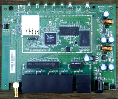

                      DIR-300 NRU B3
                      при прошивке умер (заливал в него для одного дела web.img (прикрепил),эта стоковая версия вообще без возможности настроек сетей,серый интерфейс).
                      прошился нормально,но при попытке прошивки из интерфеса на нужное ПО ничего не происходило - вроде бы заливал в него прошивку и просто перезагружался.
                      при попытке восстановления через Emergency прошился,перезагрузился и далее не загружался вообще:
                      при подаче питация загорались все лампочки,начиналась загрузка и при появлении 1-2 пингов перезагружался.
                      раз 5 попробовал передернуть питание,войти с режим восстановления - все безуспешно.
                      отложил его на полчаса, а затем обнаружил роутер в совершенно мертвом состоянии,в котором он и находится по сей день:
                      при подаче питания ненадолго моргает индикатор питания желтым цветом и все.
                      ни по LAN1-4 по 192.168.0.1, 192.168.1.1, 10.10.10.123, WAN 192.168.20.81 не пингуется.
                      при подключении кабелей индикаторы не загораются.
                      начал грешить на питание - тестил другим блоком питания - ситуация та же.конденсаторы в роутере в норме
                        кстати на NRU B3 нет такой микрухи с лапками,но нашел вот такое фото с подписанными контактами.самого разьема на моем нет,в отличие от фото,но на плате контакты есть.они не подойдут для пордключения и использования программатора?

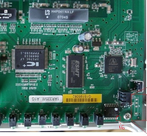

                            подскажите куда от чипа идет 16-я нога, при пайке оторвалась дорога, перегрел.
