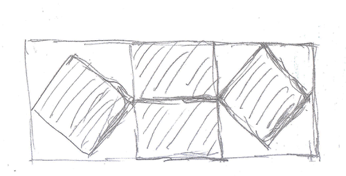

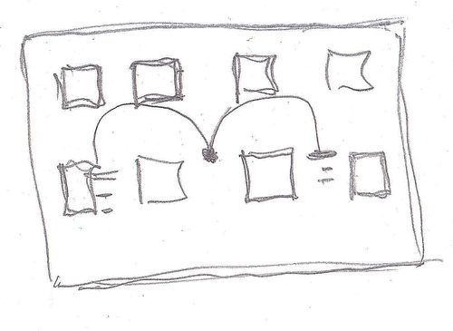

Далее в шаблоне закрепляем двумя вытяжными заклёпками. Этот вариант нужно проверять на влияние щелей. проваривать мы точно не будем. Для "самопала" можно делать из медной фольги, с пропаем стыков за пять минут. Алекса просил проверить на "жизнеспособность" конструкцию с круглой трубой. Он днём звонил, сообщил что где примерно такие же характеристики. Обещал выложить сюда. Ждём посмотреть :-)
Для студентов и энтузиастов заготовка с петлевым возбуждением. Может, что то полезное будут делать. а не 4 патчика, "гнутики и дутики" "до посинения гонять".

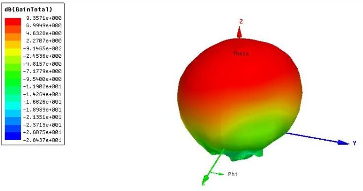

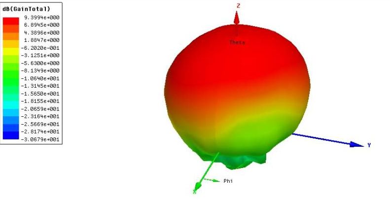

Ну вот ещё интересный вариант конструкции. Элементы делаются из профильной трубы. Нарезаются 4 шт. заготовки по размеру и отрезается лишнее. Конечно в таком варианте мы привязаны к стандартным размерам труб. В основании прожигаем г-образные щели, вставляем элементы и с обратной стороны нужно приварить, запаять или др.
Остаётся "играться" размерами переменных или ещё какую нибудь "хрень присобачить"
obluch_2018_ver_8_5.7z Алекс, ну будь добр, попробуй варианты на стандартных круглых трубах и ещё с питанием петлёй. В реал железе уже пробуем. https://plus.google.com/collection/44ZBLF

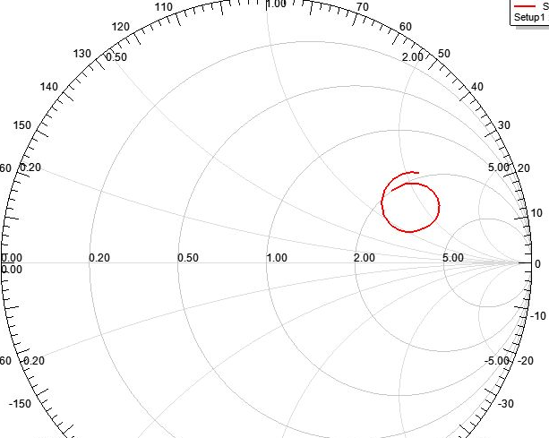

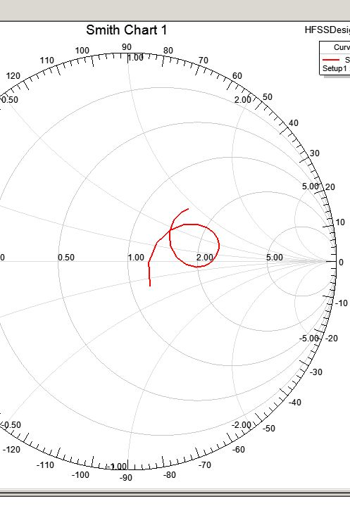

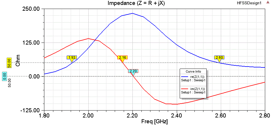

И что с ним делать? Как согласовывать?Сообщение от Панченко Игорь Посмотреть сообщениеДля студентов и энтузиастов заготовка с петлевым возбуждением. Может, что то полезное будут делать. а не 4 патчика, "гнутики и дутики" "до посинения гонять".
Здравствуйте Юрий.Сообщение от yurik82 Посмотреть сообщениеИ что с ним делать? Как согласовывать?
Как говорил Игорь Иванович Сикорский, эту маленькую проблему мы обязательно решим. Я в данных примерах обращаю внимание на то, что практических решений любой задачи существует гораздо больше, чем кажется на первый взгляд.
У Вас есть какие то предположения как согласовать?
Можно ли сделать такую конструкцию, по аналогии с биквадратом, что бы удвоить усиление без существенной потери других ценных качеств?
Идеи бывают не только новаторские, но и утопические. Прежде чем браться за реализацию оцените физику процессов, заложенных в идею.Сообщение от yurik82 Посмотреть сообщениеИ что с ним делать? Как согласовывать?

Так уточните - данная схема питания возможна? В чём её преимущества и недостатки? Прокомментируйте мои предположения о питание зондом, недостатки и возможные другие варианты.

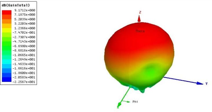

1 В рассматриваемом варианте МИМО( по сравнению с TDJ-X2327) подводка кабеля 50 Ом к точкам запитки заменена несимметричной линией 50 Ом, к одной из половинок волнового вибратора проведён длинный проводник( излучатель стал не симметричным) и далее конструктивная ёмкость. По моему прежнее решение лучше.
2 Запитка петлёй хороша в замкнутых конструкциях( волноводы, резонаторы на базе волноводов), а в открытых системах неизбежны дополнительные потери на рассеяние ЭМЭнергии. Кроме того Вы пытаетесь широкополосный излучатель запитать более узкополосной петлёй. На мой взгляд это не инженерный подход к реализации антенны.

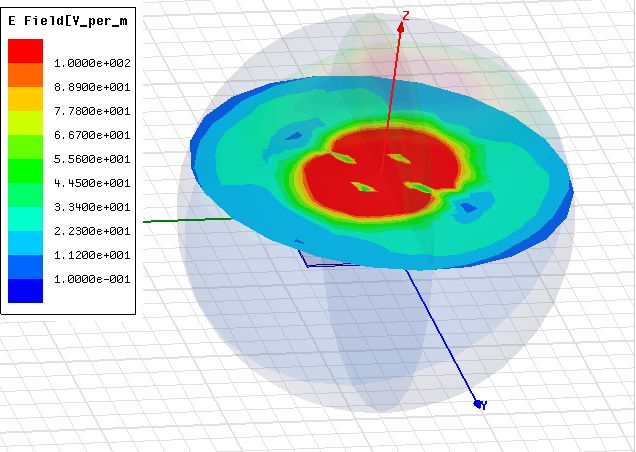

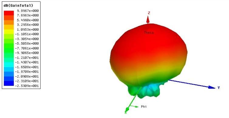

Юрий, я выкладываю здесь файлы-заготовки с низким разрешением для ускорения вычислений, совершенно не оптимизированные, возможно с мелкими или грубыми "косяками". Они показывают возможность реализации какой то из идей, более детально посмотреть 3D модель, и дают возможность всем желающим продолжить свои изыскания с меньшими затратами.Сообщение от yurik82 Посмотреть сообщениеИ что с ним делать? Как согласовывать?Последний раз редактировалось Панченко Игорь; 01.02.2018, 23:56.
Если надо - то HFSS может хорошо посчитать круглые/эллиптические/произвольные (Fx) поверхности если увеличить количество хорд разбиения с 16 (по умолчанию) до 180-360.Сообщение от Панченко Игорь Посмотреть сообщениеHFSS, как впрочем и другие не любят гнутых поверхностей, сетку плохо строят.
