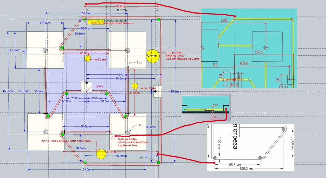

 как бы чертеж есть, раз ее делали?Sgser (Сергей Сычугов, инженер НПП Антэкс) представляет антенну 4G MIMO 2500-2700
 Чертежи подготовил Vodkaman.
 Реализация в железе starik0 (lan23.ru)
 далее вообще непонятки..
 это что??
 что верно ? что не верно?
 покажи блин тему про которую ты писал где есть эта антенна, я понял что проще с забором говорить, рикошетить меньше будет...Там её нет и не будет, это для домашнего изготовления, Сергей иногда балуется))).
 там проект в *.step формате, он импортируется в HFSS как набор векторных фигур.Сообщение от Santhinel Посмотреть сообщениене проще чем препинаться скинуть размеры?

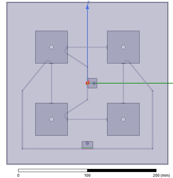

 Корыто: из 1 мм жести, квадрат 236.5х236.5 по внутренней кромке (238.5х238.5 по внешней), высота бортиков 20 мм
 Патчи: 4х47.5х47.5 на расстоянии 106.5х106.5 по своих центрах симметрично внутри корыта, по 59 мм между краями.
 Язычки: на двух сторонах патча, обращенных внутрь, язычки шириной 6 мм и высотой 8 мм
 Проставки: нейлоновые высотой 10 мм по центрах патчей, диаметром 6 мм
 Площадки для порта: 14х14х0.5 мм (центральная) и 10.5х16х0.5 мм боковая. На высоте 2.5 мм от дна корыта. Верхняя плоскость на высоте 3 мм - как раз по нижней кроме собирательных линий.
 Волноводы: проволока диаметром 2 мм на расстоянии 3 мм от дна корыта (4 мм центр проволоки от дна).
 Проходит через дырки в язычках
 Короткий волновод: 2х(59+72.5) = 2 х 131.5 = 263 мм. 59 прямая часть между язычками, 72.5 гнутая от язычка до питающего порта
 Длинный волновод: 2х(59+246.8) = 2 х 305.8 = 611.6. 59 прямая часть между язычками, 246.8 гнутая от язычка до питающего порта
 Центр порта: нижний - 7.4 мм выше от центра длиннрй проволоки. центральный - на 11 мм правее от центра короткой проволоки.
 Площадки для порта примыкают к проволокам на всю ширину проволоки.Последний раз редактировалось yurik82; 10.11.2017, 00:26.
 спасибо огромное...
 как раз таки интересовали уши на патчах которых нет нигде...
 теперь вопросы:
 1) отверстия на ушах в патчах в середине?
 2) где на вскидку взять проволоку 2мм? что-то не додумываю где такая могет быть
 3) если пигтейлы напрямую впаивать без гнезд? я так понял что она 50 Ом, ну естественно через гильзу
 провод везде идет идеально паралельно корыту, центр провода на 4 мм от дна корыта. центр дырки в ушах на 4 мм от дна корыта или на 6 мм от нижнего края патча.Сообщение от Santhinel Посмотреть сообщение1) отверстия на ушах в патчах в середине?
 электропровод 4мм2 = 2.25 мм. зашкурить2) где на вскидку взять проволоку 2мм? что-то не додумываю где такая могет быть
 площадки тут несут скорее технологическую функцию, чтобы не провисал провод и шел паралельно. электричское влияние думаю мизерноеСообщение от Santhinel Посмотреть сообщение3) если пигтейлы напрямую впаивать без гнезд? я так понял что она 50 Ом, ну естественно через гильзу

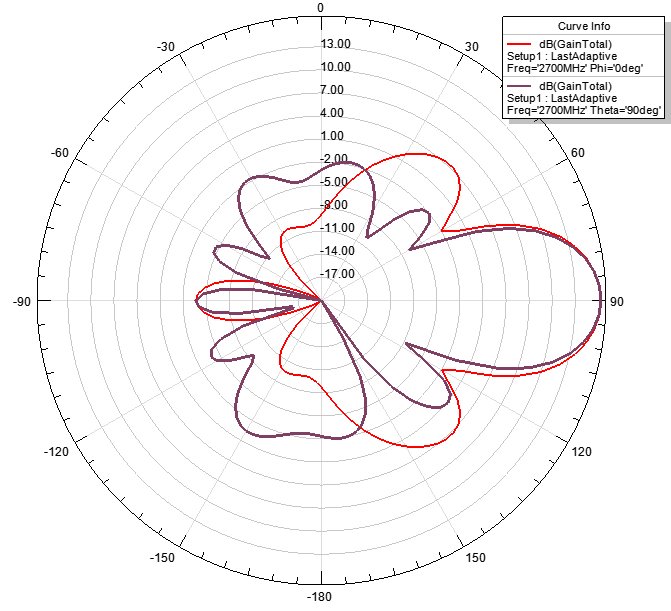

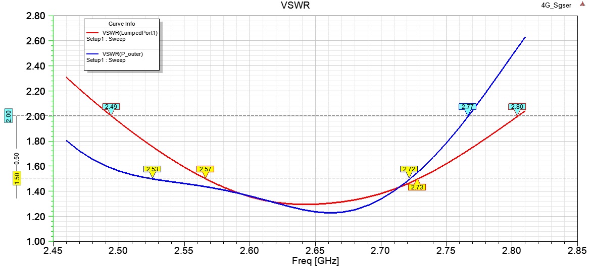

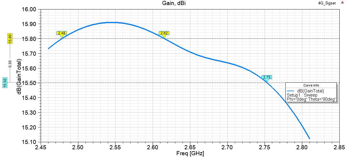

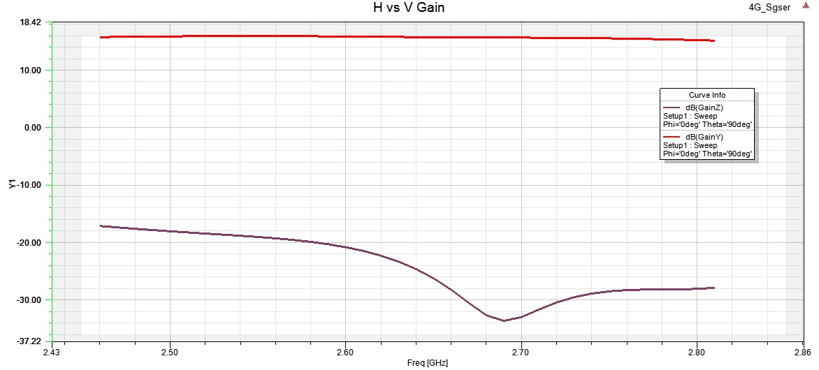

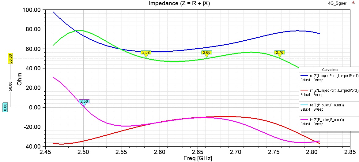

 Вот HFSS сделал (пока недоделал вторую линию, прогнал решение первой чтобы увидеть всё ли в порядке. в понедельник сделаю вторую)
 Всё на переменных (для ресайза или оптимизации). Болты не нейлоновые, а металлические 6 мм.
 Симуляция дискретная 10 МГц с DeltaS=0.0022@2700Mhz
 Увлекаться с клонированием в 1:1 способа изгиба линии не вижу смысла. Принципиальна её длина, а не точная форма изгиба.
  Последний раз редактировалось yurik82; 12.11.2017, 01:09. Последний раз редактировалось yurik82; 12.11.2017, 01:09.
 обновил предыдущий пост. Расстояние поставил 10 и 8 мм от центра пина до края пластины. Край пластины - по центру волноводаСообщение от Santhinel Посмотреть сообщениескажи где на пластинах цетры отверстий..
 если на 14*14 стоит 11 от края то на другой где?Последний раз редактировалось yurik82; 12.11.2017, 13:49.
