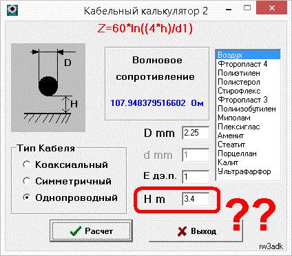

что за привычка создавать себе трудности, а потом героически преодолевать их? почему нельзя смоделировать с проводом реально доступного диаметра?
Антенны 2600 4g mimo
 Можно, но Сергей моделировал не под провод, насколько я помню в этой антенне используется велосипедная спица.Сообщение от shmel Посмотреть сообщениечто за привычка создавать себе трудности, а потом героически преодолевать их? почему нельзя смоделировать с проводом реально доступного диаметра?
 какая нафиг спица? 2мм спица максимум помоему 260мм в длину.. это на 28 спортовских... остальные либо толще либо меньше

 сама стойка 6мм? или болты 6мм и гайками обжимается патч и экран?Сообщение от yurik82 Посмотреть сообщениеБолты не нейлоновые, а металлические 6 мм.
 любой конструктив. 6 мм это диаметр который был в *.step файле. Может быть шестигранный винт-гайка или латунная стойка. Или винт, на нем гайка/патч/гайка.Сообщение от Santhinel Посмотреть сообщениесама стойка 6мм? или болты 6мм и гайками обжимается патч и экран?
 Или проставка из диэлектрика, с точно отрезанной высотой, и толстая (для поддержания патча паралельно рефлектору), а стянуть внутри тонким болтом с гайкой.

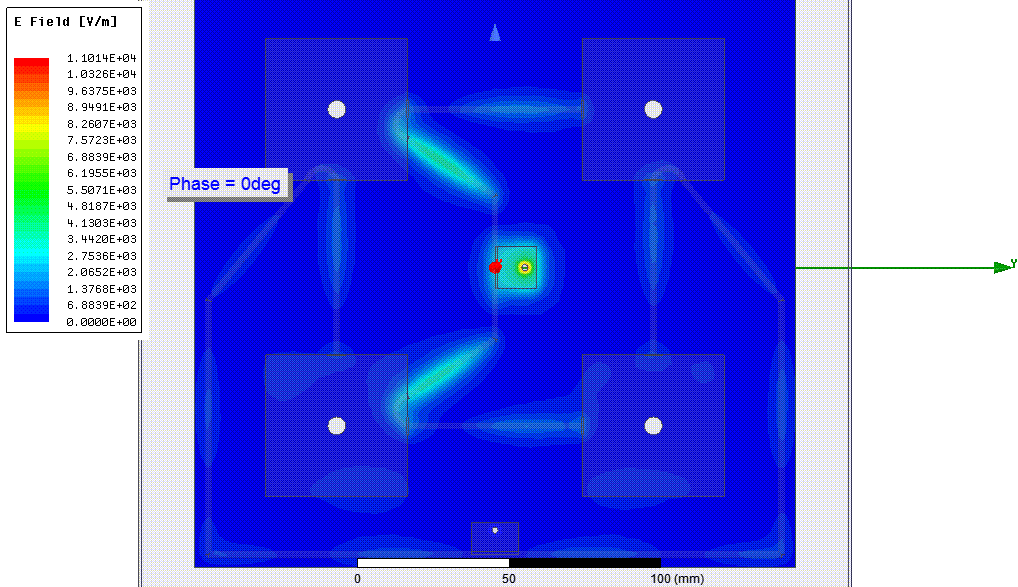

 Зона нулевого потенциала достаточно обширная, как организована механически не влияет на импедансы (менял с нейлоновых проставок на сквозные металлические цилиндры - никакой разницы)

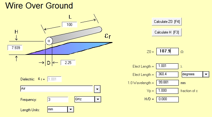

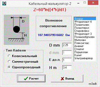

 D=2@H=3 mm = 107.5 OhmСообщение от shmel Посмотреть сообщениечто за привычка создавать себе трудности, а потом героически преодолевать их? почему нельзя смоделировать с проводом реально доступного диаметра?
 D=2.25@H=3.4 = 107.9 Ohm

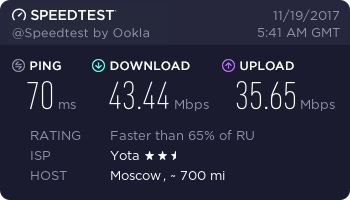

 это да есть такое) долго там побывал...Сообщение от chilanzar2 Посмотреть сообщениеSanthinel, Вы недовольны такими скоростями..:shok :? А то за "звездежью" уши торчат великого и могучего армейского лексикона
 но чет не верится в эту фигню... я бы не сказал что скорость великая.. больше всего меня пинг смущает.. порезать бы его раза в 2 было бы отлично...
 занимаюсь сайтами, поэтому с таким пингом сложновато...
 почему не верится, когда я тут зарегился еще снимал квартиру и там был ттк, так вот при такой же скорости по спиду скорость скачки с тех же серверов была порядка на 4 если не больше - выше.. теперь скорость скачки потолок 1 мб в сек... вот и думаю что бредом попахивает

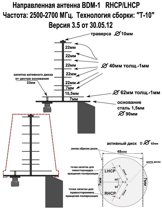

 по теме, чертеж нормальный этот по бдм? я впаял 2 разъема аля мимо, может стоит 2 сделать и разнести?
