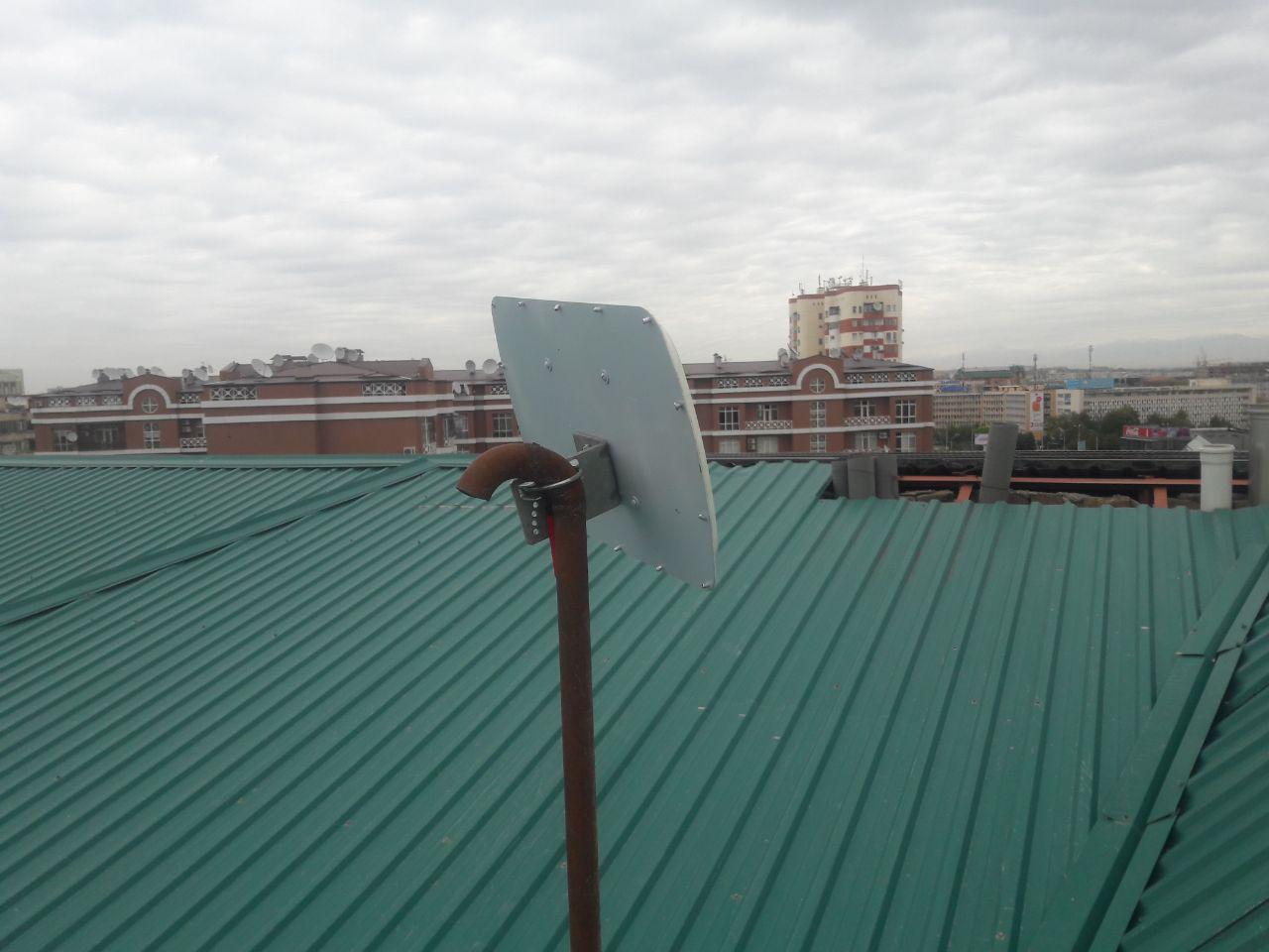

вполне может быть я ошибаюсь о чем вы в последних сообщениях имеете ввиду как уилитель-репитер umts. Но мне такой аппарат (30$ с али) здорово подымает сигнал 2100, которого я не мог словить даже с антенной с этой темы (от sgser). А когда и этого мало, ставлю более дорогой в 2-3 раза (с али). Частенько все это меня выручает, когда Н+ появляется с направления , где БС находится в 5-8 км
то ж видно что это антенна, от которой идет коаксиальный кабель.Сообщение от валет Посмотреть сообщениеchilanzar2 Привет. ссылочкy скинь пожалyйста. в личкy или сюды. На уилитель-репитер umts.с али.
никакого антенного усилителя о котором говорил РП-7 там нет
я имею в видy малошумящий антенный 3G усилитель yмк -2100.Сообщение от yurik82 Посмотреть сообщението ж видно что это антенна, от которой идет коаксиальный кабель.
я считаю что он невозможен, и был бы счастлив если бы китайцы это опроверглиСообщение от валет Посмотреть сообщениея имею в видy малошумящий антенный 3G усилитель yмк -2100.
может какой сверхбыстродействующий детектор придумали, что детектирует TX и делает байпас МШУ
Валет, не знаю малошумящийли за 28-30пиндосов. Меня же жаба душит чтоб подороже поставить заказчику. ...Давеча такой за 28.71 (доставка включено) на три этажа через сплиттер разделил ...и о как отлично пашет - по всем этажам Н+ есть. Но на крыше все таки сильный сигнал. А вообще рекомендую использовать 900-2100, желтый за 67-69, мощнее будет. А наскока шумит-нешумит я не знаю, и никогда не задумывался. Просто имею всяких, если что через перебор добиваюсь нужной стабильности. Если здеся этот плохо - то в другом месте нормально пашет. Ни один из них не остался неликвидом, тьфу..тьфу

я верю что антенны работают, я их даже сам делал!yurik82, поверьте, все это работает.
мы же говорим об антенном усилителе, т.е. электронном устройстве, которое потребляет электроэнергию (т.е. вы каким либо образом подключаете его к источнику 220 или постоянного тока) и таким образом улучшает параметры уже существующей антенны (РП-7 собирается добавить этот усилитель в построенную им антенну):
- МШУ на приём
- ТХ повышенной мощности на передачу
- и то и другое вместе
В связи с тем, что частоты RX\TX сильно отличаются, т.е. имеется дуплексный разнос более 100МГц, "байпас" для МШУ не нужен! В усилителе стоят дуплексные фильтры + полосовые. МШУ там не отключается, УМ тоже молотит постоянно!Сообщение от yurik82 Посмотреть сообщениея считаю что он невозможен, и был бы счастлив если бы китайцы это опровергли
Малейшее "неровное движение", или подделашная микруха, и ваш усилок сильно зарежет скорость! В 3 Джи до 5-10 мегабит, при 25 возможных (к примеру).
А вот в усилителях ВиФи стоит детектор входного сигнала, по команде которого включается тот или иной тракт...Вопросы технического характера в личку не задавайте! Всё-равно отправлю на форум!
Ну если FDD тип связи и там такие фильтры что МШУ выдержит ДД/IP3 от своего TX, то да пусть будет включен постоянноСообщение от MOISNEG Посмотреть сообщениеМШу не требуется байпас-он и так только компенсир потерь в кабеле! (Ну с крыши в дом)
УМ тож очень слаб -докричаться бы только до БС. Поэтому команды повердаун от неё нет.
yurik82, все это работает от сети 220в. Которых ваши земляки и россияне покупают неимоверно. Даже немцы и американцы есть...даже японец..вот хохма-то- а !
Мне трудно поддается понять "улучшение сигнала", пока так. Главное что - не было сигнала, и он появился. А в этом сильно помогает яйцееобразная антенна с этой темы. Пишу "яйцеообразная", и сам о себе думаю как яйцеголовый-свч-шник..:haha:,.самокритично..
там есть инжектор питания через коаксиальный кабель? или идет ещё провод питания в эту антенну с усилителем?Сообщение от chilanzar2 Посмотреть сообщениеyurik82, все это работает от сети 220в.
