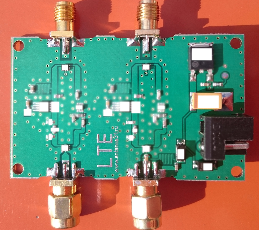

              Вчера запустили и провели первые испытания 4G (2500-2700) МИМО 2rx/2tx усилителя. Усиление по приёму полусилось 21-24 ДБ. По передаче примерно так же. Выходной уровень не менее 1 ватт.
              По первым прикидкам, при отсутствии прямой видимости, в условиях дикой отражёнки, получилось так: без усилителя/с усилителем - скачка 10/25 мегабит, отдача 2/25 мегабит. Будем ещё проводить "полевые" испытания в ямах/низинах и на большом удалении от вышки. Думаю, всё будет ок! Режимы линейные, зарезать ничего не должно...
              Вечером сделаю фотку платы...

                          номиналы затёр...
                            #58
                            в чем смысел затирать то номиналы? Все итак известно кому надо. Простой люд не повторит, ибо приборов нема. К тому же все мелкое, плату утюгом не сделать и без металлизации.
                            Я откровенно разочарован работой всех этих усилителей. Когда разрабатывал, то думал что будет решение многих проблем. А на деле весьма ограниченно их применение рядом случаев. Да и продажи их в месяц штучные... Сейчас вот разработал новую схему с бОльшим усилением, более интересной ценой.
                            ЗЫ при такой конструкции как у вас будет ряд проблем. Во первых перед микрухой усиления downlink надо фильтр (это съест 1-2 дб). Без него будет хуже работать. И сами каналы надо разнести. Катушки на плате травить не советую, это шумов добавляет.
                            И еще в догонку, не наступайте на наши грабли. Если в базу светить едреной мощностью, то ждите звонок от оператора или сразу роскомнадзор. Максимум 25-27 дбм...

                              Макс, многие твои комменты беспочвены! И вот почему, отвечаю по порядку:
                              1)затирка номиналов, для того, чтоб избежать разговоры от дилетантов и ещё кой чего...
                              2)да, применение весьма ограничено и на большие объёмы продаж никто не расчитывает. Работой усилителей не разочарован вовсе! Эффект есть и весьма ощутимый.
                              3)Какие проблемы при такой конструкции?! Плата работает, проверено. Десять усилителей собрано, никаких возбудов и т.д.
                              4) Дуплексные фильтры стоят и по входу и по выходу. Они не просто дуплексные, они ещё и полосовые! Так что вопрос не актуален... Мощности и шум указаны с учётом потерь в фильтрах. Потери в фильтрах по ПДФ не более 1,5 дБ, реальные (измеренные) 0,7-1 дБ.
                              5) катушки на плате... Ну они там только по питалову. Да и не нужно в данном случае гоняться за сверхмалыми шумами, это не для тропо и не для луны. Тут важнее немного другой параметр...
                              6)какие ещё грабли?! Макс, ну не мне тебе рассказывать, сколько реально дойдёт до антенны, при установке усила снизу. Неужели больше мощи будет в антенне, по сравнению с вариантом "модем в антенне"?! Да и какой дебил будет под вышкой ставить усилитель, если модем итак работает хорошо?! Более того, мне чтоль рассказывать, какой уровень сигнала приходит от абонента на базу в зависимости от усиления антенны?!
                              Что то это сильно смахивает на чушь и запугивание народа необоснованными высказываниями...:derisive:
                              Так что, Макс, ваши грабли, это грабли ваших консультантов/продавцов! Знаю одного дебила, который представляет ваши интересы у нас в городе! Много установщиков с него смеётся(мягко говоря)... Он умудрился продать человеку усилитель 3джи, не спросив, зачем он ему, где будет ставить и для чего... А наши потом ездили снимали всё это, потому что там 4джи прёт вовсю!

                                ну что мне сказать. Вот когда годик другой поделаете ваш усилитель, поймете много проблем (или не поймете). Тогда стоит снова перечитать мой пост. Он будет понятен в новом свете. Я почему-то думаю у меня опыта в СВЧ побольше будет. Я как бы в курсе что такое дуплексер и какова его АЧХ... В таких усилителях проблема не только в самовозбуде при недостаточной развязке..
