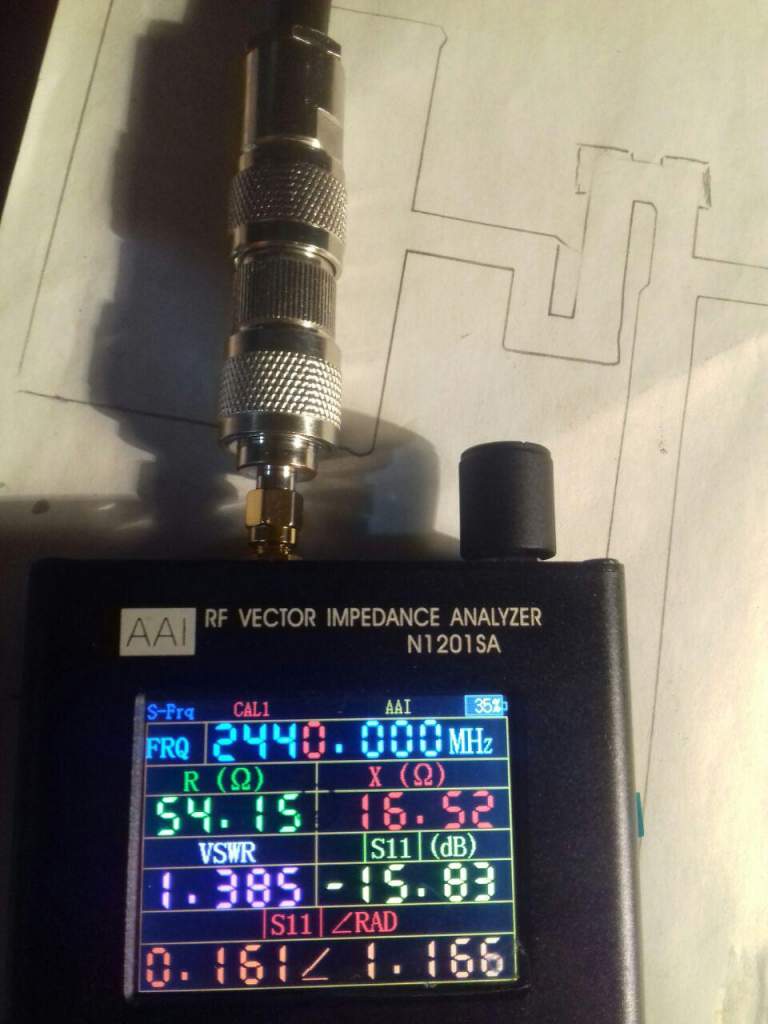

давно пришел прибор. Но както не удосужился его запустить..из-за неопытности. На ютюбе смотрел , очень мало инфы что куда и как. Неделю как куручу и ворочу. Ксв и активное сопротивление понял . А остальное нет.
Вот у меня антенна 2400 и подключенный прибор кажет такие данные. Подскажите пжлс, на какие параметры смотреть при настройке антенн ?
VSWR (ксв), график научился выводить в нужном диапазоне частот?Сообщение от chilanzar2 Посмотреть сообщениедавно пришел прибор. Но както не удосужился его запустить..из-за неопытности. На ютюбе смотрел , очень мало инфы что куда и как. Неделю как куручу и ворочу. Ксв и активное сопротивление понял . А остальное нет.

VSWR (ксв) стремиться к единице , график научился выводить в нужном диапазоне частот?Сообщение от chilanzar2 Посмотреть сообщениедавно пришел прибор. Но както не удосужился его запустить..из-за неопытности. На ютюбе смотрел , очень мало инфы что куда и как. Неделю как куручу и ворочу. Ксв и активное сопротивление понял . А остальное нет.
R-имеданс, стремиться к 50
Х-реактивная составляющая(как я понимаю), стремится к 0.
S11 должен быть меньше -15 (чем меньше тем лучше). - 15 соответствует КСВ 1.5, -20 это примерно 1,2, что уже хорошо.Сообщение от chilanzar2 Посмотреть сообщениеэто антенна заявлена как 2400-2500. Спасибо, я понял wsvr и R , но реактивное чтоб до нуля ?! , и еще s11 - скока должно быть?
Но, минимум графика относится к 2600
Поднастроил антенну и получил такие результаты.
VM, как по вашему, удовлетьворительны ли результаты ? Пардон за такой кошмар изображений.

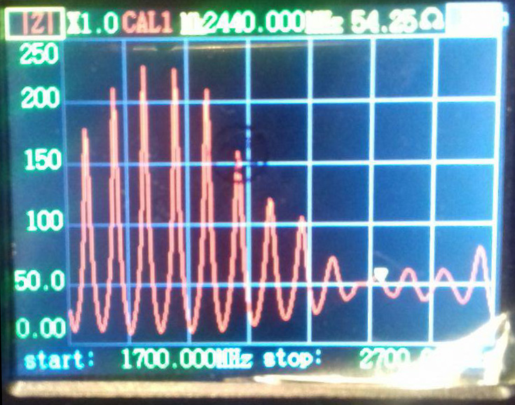

Алекс, я сюды загрузил Z-параметр.
У меня других кабелей нет, чтоб для КИА. ..к сожалению. Наверное этот зигзаг из-за моего этого кабеля, семерка диаметромПоследний раз редактировалось chilanzar2; 15.09.2017, 16:49.
Такс R и Х - непонятно, вообще что выводит, попробуй вывести график Z?Сообщение от chilanzar2 Посмотреть сообщениеПоднастроил антенну и получил такие результаты.

Или опять через дрянной кабель подсоединил прибор?
