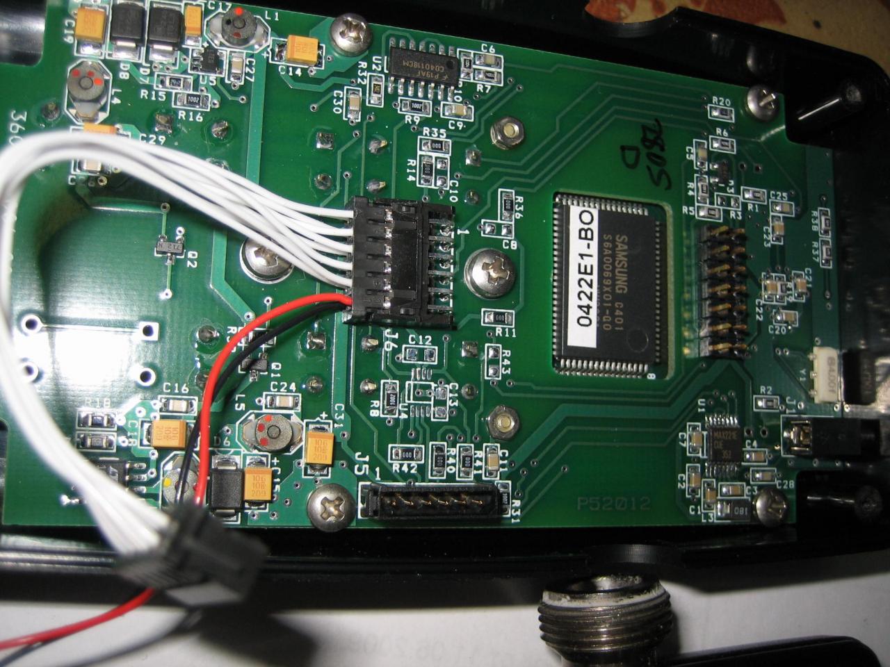

    是不是该上传n1201sa的软件源了?

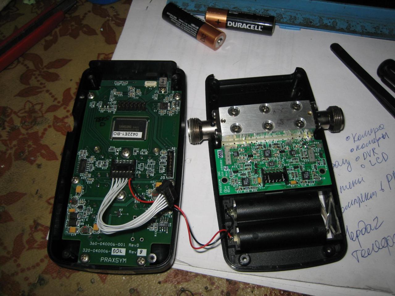

    Таксь! Программатор мне выписали у наших узкоглазых братьев!
    Кто то может сказать (пробовал?), защищена ли прошивка от считывания?

    Выпиши мне программатор? И посмотрим на хрень?:)

    Поговорил с Dislord, с другого прибора можно снять полный дамп, и залить в аналогичный прибор, при том, что не стоит защиты от перезаписи.
    Нужен программатор, он стоит в Китае рублей 200-250.

    Как мне кажется можно через прагромматор записать калибровочные поправки, я с Dislord общался на подобную тему для nano vna v2. Если не забуду переспрошу. В n1201sa стоит подобный микропроцессор.
    У меня системную калибровку отказывается изменять (защита от дураков).

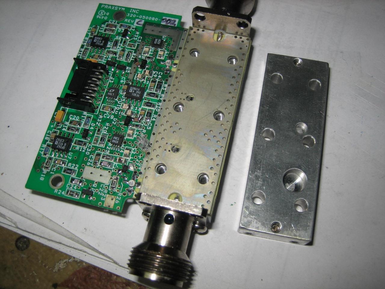

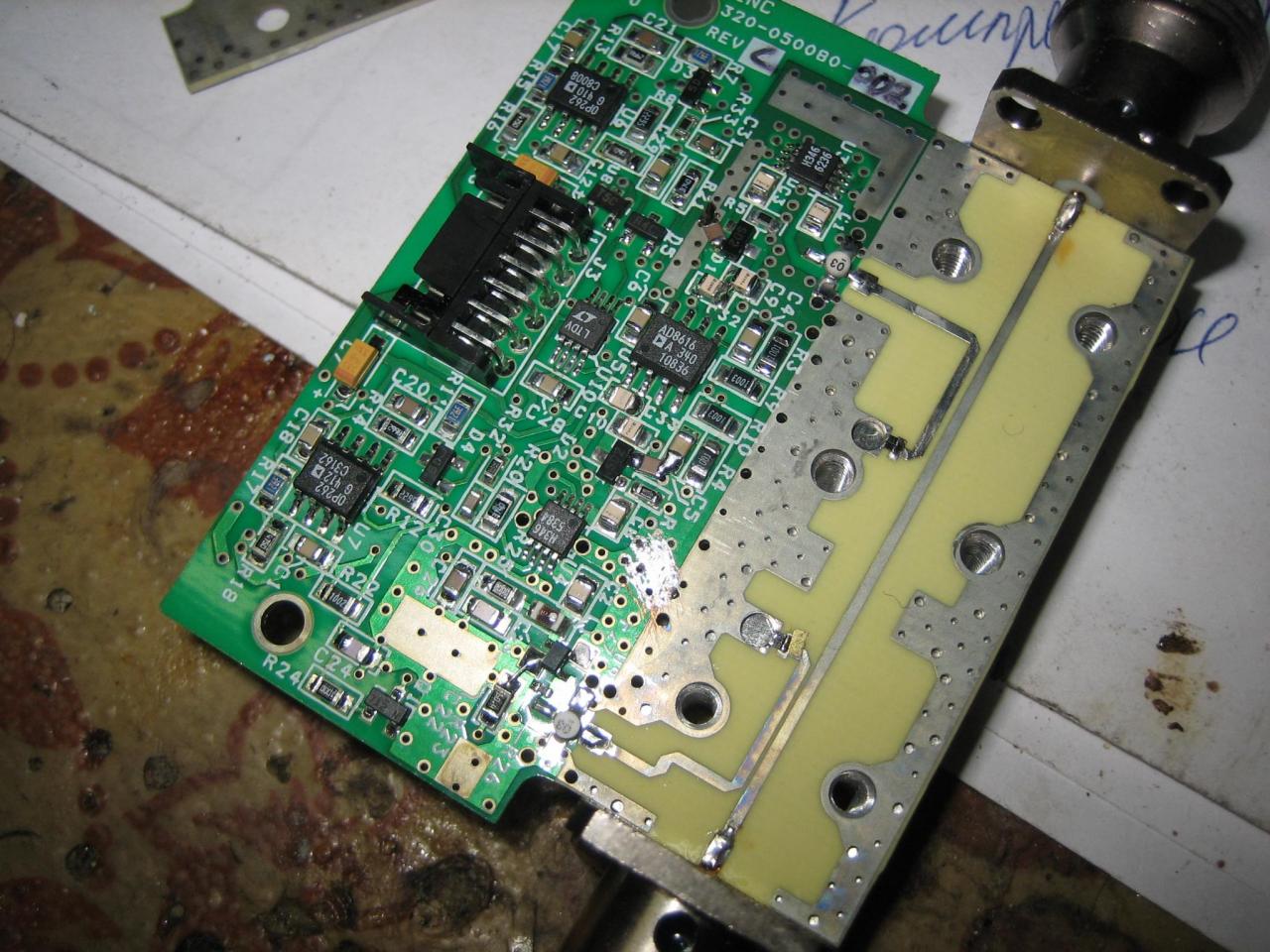

    прошу помощи с пониманием методики тестирования и настройки прибора к работе
    вот у меня есть опен терминатор и есть шорт терминатор и заводской 75ом терминатор.
    планирую запилить аттенюатор согласовантель импеданса 50--->75ом.
    как мне понять чо он работает? накрутиь на закалиброванный под 50ом прибор аттеньюатор и терминатор? и должн увидеть линию пусть не 1цу но прямую , правильно?
    а потом калибровать.
    или сразу калибровать иначе линии не будет?

    Нажмите на изображение для увеличения.  Название:	 Просмотров:	0 Размер:	73.1 Кб ID:	323481https://kroks.ru/shop/attenyuatory/?price_from=0&price_to=9700&property_6200%5B%5D=68 89&filter=1&sorting=
    Праксима? Гуглиттся?
    Про металл я так понимаю, что это где то у торгашей надыбал?
    нет добрые люди работавшие на ррс и занимавшиеся телевидением Нажмите на изображение для увеличения.  Название:	IMG_2534_pm2485.JPG Просмотров:	0 Размер:	155.7 Кб ID:	323474 отдали

    Праксима? Гуглиттся?(p.s не гуглиться)
    Крокс знаю, лежит n ка 50 Ом, полное г-но , а стоит три косаря!:)
    Открытая заглушка для нашего аппарата нахер не нужна, а закрытую лучше делать из переходов, набиваешь паяльной пастой и греешь!

    Участник ответил
    Вопрос на за засыпку!:) А где такие нагрузки надыбал и почём? И могешь ли надыбать еще?
    надыбал я ток 75ку , фарфорровая от праксима , металл раздобыл еще в Киренске, но для пс100 я из 2х сма спаял опен и шорт. один тупо набил пенопластом и запаял второй припаял центр к лаунному болту а болт как затычку впаял в разьем -шорт
    крокс ру
    наверное могу. но походу выгоднее покупать (оплачивать) ((экономически)) из е-магазина ибо на 100ку дороже вышло просто туда примпереться (не оправить если надо не вапрос)
