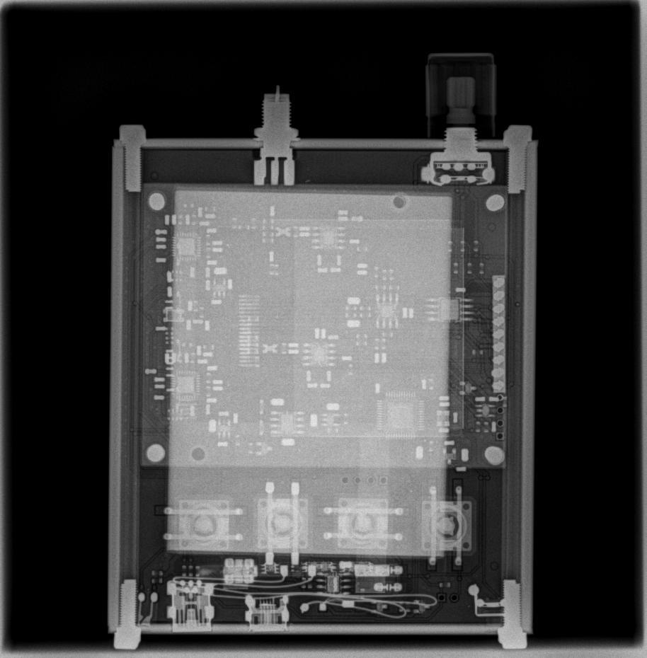

                Если что, можно открутить 4 винта сверху, где крутилка, повернуть прибор экраном вниз и акуратно вытащить потроха. Потом померить напряжение на плате, где припаяны провода от аккума. Если напряжение более 3,6 В, а прибор молчит, нажми ресет на 3-5 сек.
                  В очередной раз Большое Спасибо, Олег Николаевич! Все сделал, померил напругу, 3,8 В, ресетнул, все заработало. Моя калибровка под 75 Ом осталась нетронутой, а вот системная кажется слетела, на КСВ 1 показывает 1,066, а на КСВ 2 - 2,3/2,5. Системную калибровку можно калибровать? Или я просто сотру свою?
