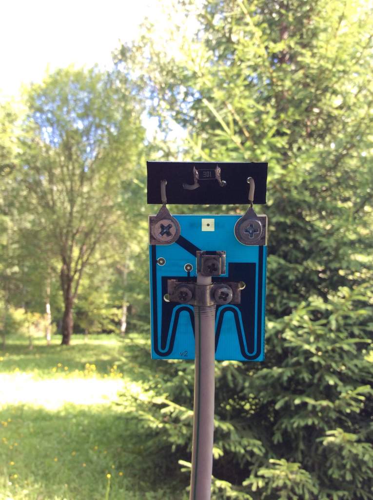

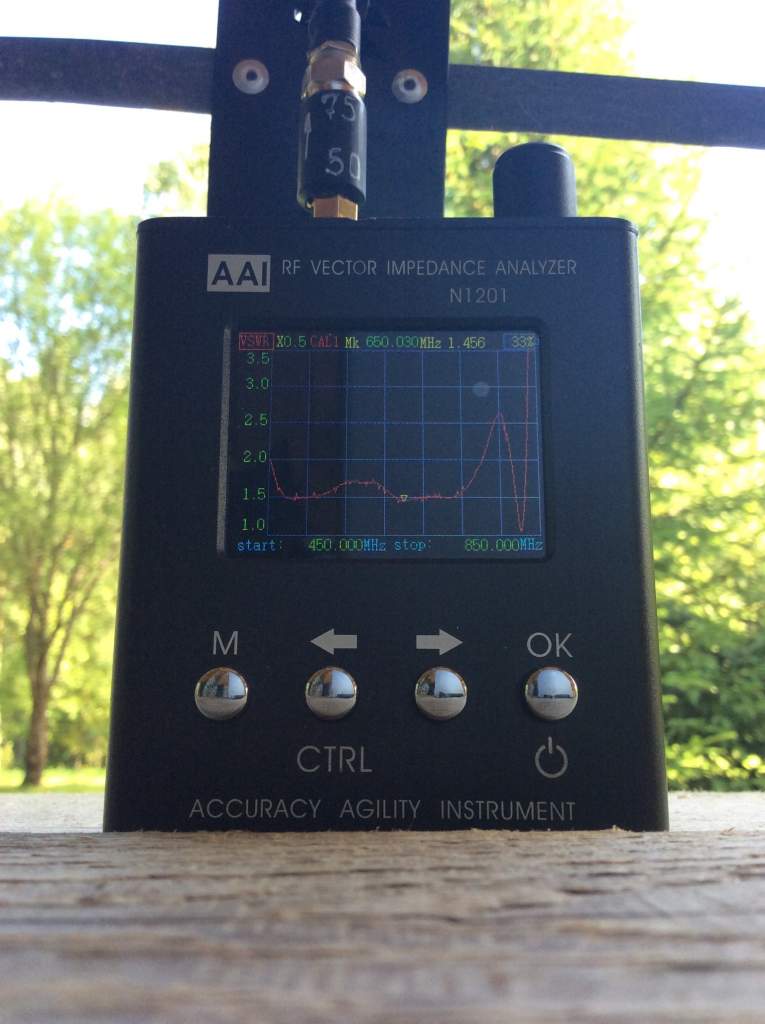

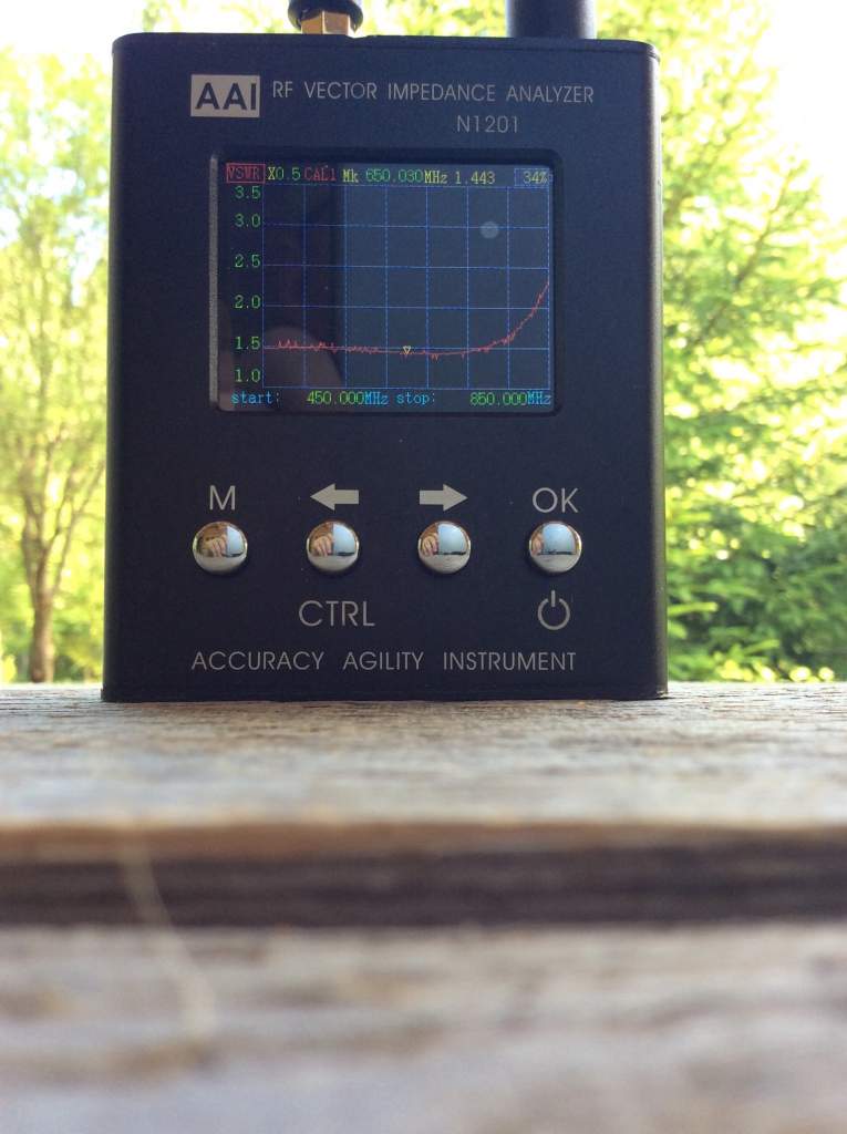

        Сегодня гонял целый день анализатор, откалибровал с куском кабеля 10 см, пытался померять трансформаторы 300/75 Ом, оба показали 1.5 в диапазоне 450-800 МГц, один даже чуть хуже, 1.8 на 780 МГц.
        Я так понял, что они под конкретные антенны заточены.
          Что бы проверить кабельный транс, надо откалибровать прибор на 50 ом без кабеля! Затем подключаешь транс и нагрузку. Например: прибор-транс-резистор смд, т.е. прибор-кабель 75 ом-резистор 100 ом. При правильном подключении, КСВ будет стремиться к 1.
            Наверное я коряво объяснил. Вот фотки:
            Последний раз редактировалось Vodkaman; 05.08.2019, 18:41.
              Жень, у тебя просто "шикарное" КСВ! (с учётом того, как ты подключил резистор 300 ом):yes:
              Его надо ставить непосредственно на плате трансформатора посредине между болтами. Там, где дырка! И соединять полосками фольги с контактными площадками(можно так же под болтики...).
              Ну и конечно же подключение кабеля... С этими клемами, про 1 даже не думай!
                Спасибо, Олег Николаевич! Я просто хотел сохранить сопротивление. А если его посадить на кусочек текстолита, пропилить дорожки и облудить площадки? Я так понимаю, нужно стремиться к минимальной ширине и длине дорожек?
                  Да, можно и на полосочку тонкого (0,5-1 мм) токстолита... Сделай её с зазором 3 мм и шириной "дорожки" тоже 3. Под этой платкой не должно быть земли!
                    Понял.

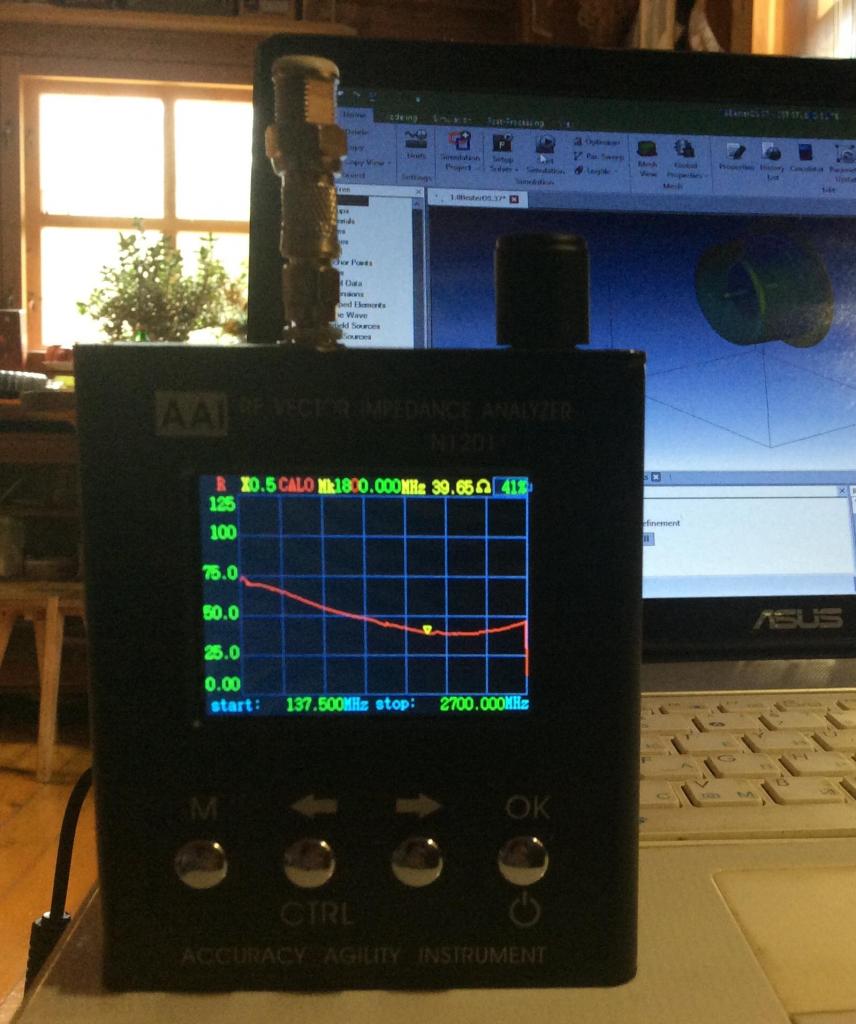

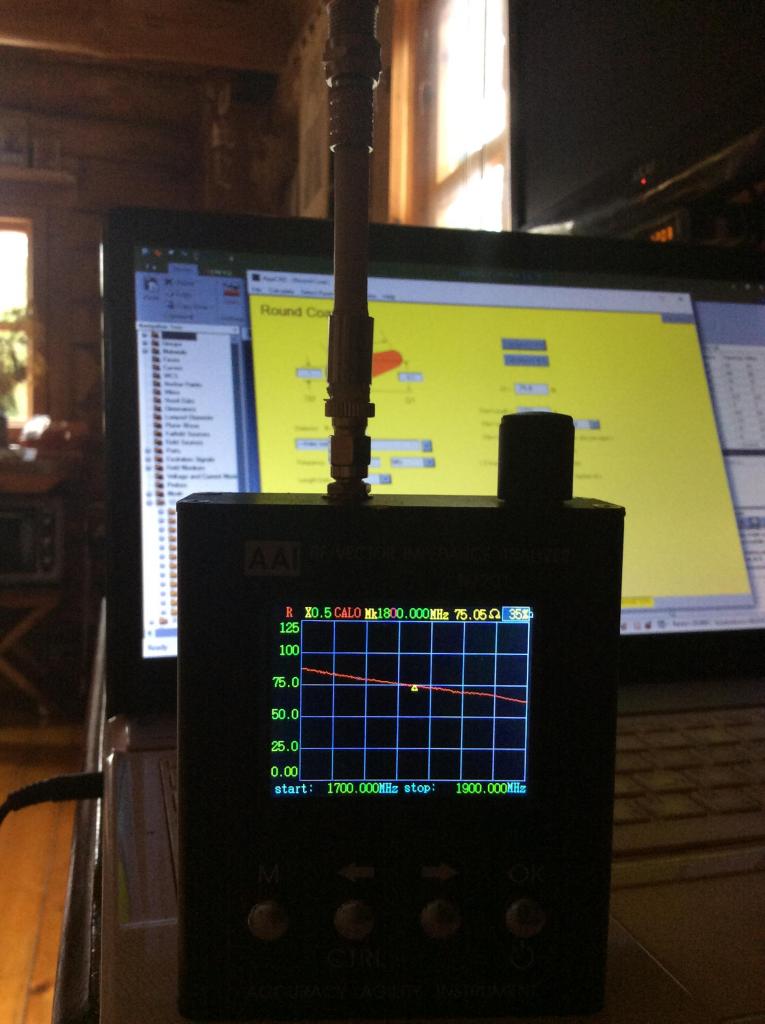

                              Возник такой вопрос: Когда я меряю КСВ, я использую антенюаторов-переходов от Liptona, откалиброванный с нагрузкой 75 Ом. Иногда возникает желание померить реальный импеданс антенны. Для этого я подключаю антенну в заводской калибровке на 50 Ом, через простой переходник SMA/F. При этом, если вместо антенны подключить ту самую нагрузку 75 Ом, то прибор покажет 40 Ом. Происходит это от того, что переходник работает как четвертьволновой трансформатор, и меняет импеданс на входе прибора. Возникла идея: сделать набор полуволновых повторителей из кабеля 50/75 для ходовых диапазонов, 650, 900, 1800, 2100 ... Причем настраивать эти повторители по той самой нагрузке 75 Ом. По идее, должно сработать?

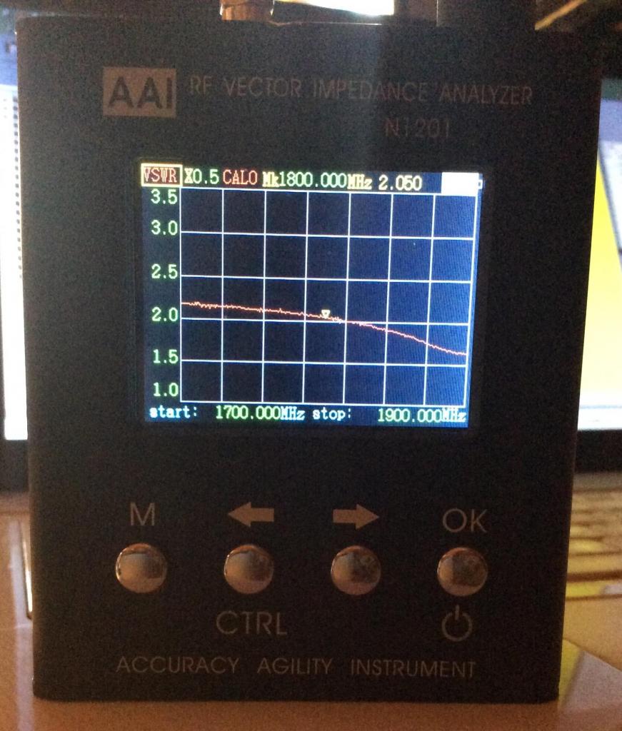

                                Работает, но полоса не очень широкая. Зато, накручивая, или скручивая F-ку, можно подстраивать импеданс в небольшом диапазоне. Только вот странно, почему КСВ - 2?
