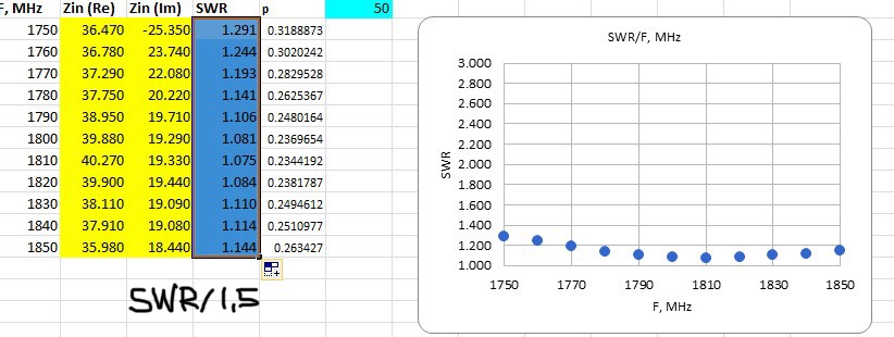

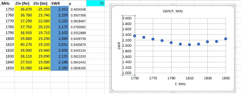

Добрался до компьютера, померил антенну (1800 МГц, 75 Ом), которая 100% рабочая, пересчитал КСВ в Excel (по методике Yurik82)и очень расстроился:sorry:. КСВ больше 2 во всем диапазоне!
Причем, если в формулу подставить 50 Ом вместо 75, значения совпадают с графиком КСВ на приборе.
...Померил, другие антенны 75Ом, графики ксв практически одинаковые, а вот значения R и Х, сильно отличаются. У этой антенны R в районе 40, но Х правдоподобный, у других наоборот, R близко к 75, но X сильно отрицательный. :wacko:
Если же сравнить график КСВ с расчетным, то такое ощущение создается, что данные измеренного графика надо тупо разделить на 1.5.Последний раз редактировалось Vodkaman; 06.07.2019, 09:38.

так он и сделан чтобы показывать КСВ50. Ексель нужен только чтобы пересчитать какой КСВ будет на другой нагрузкеПричем, если в формулу подставить 50 Ом вместо 75, значения совпадают с графиком КСВ на приборе.

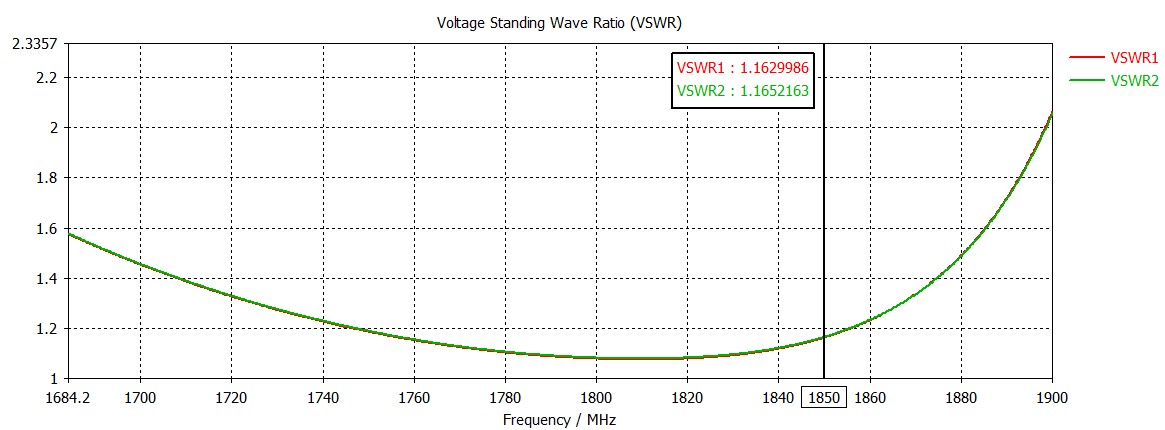

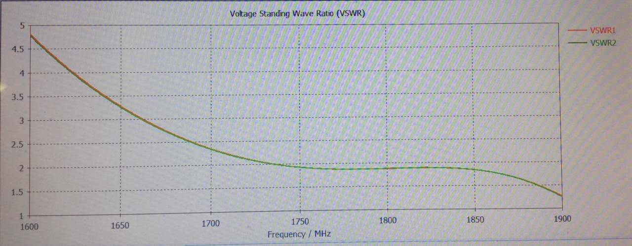

Я не хочу утонуть в дебрях теоретических изысканий, но вот простой пример: первый график нагрузка 75 Ом, второй 50 Ом. Как видим второй график «выше», и это правильно. При пересчете по твоей методике, через R и Х, график для 75 Ом получается еще выше, чем измеренный прибором (50 Ом), а должен быть ниже, в идеале в 1,5 раза.
Конечно, я мог ошибиться в расчете, и при изготовлении, но не настолько (проверено практикой). Тем более, что пересчитанные антенны верой и правдой отслужили мне.
Также смущает меня тот факт, что мои антенны на 50 Ом, показывают очень близкие к расчетным результаты.
