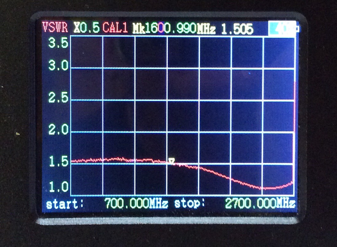

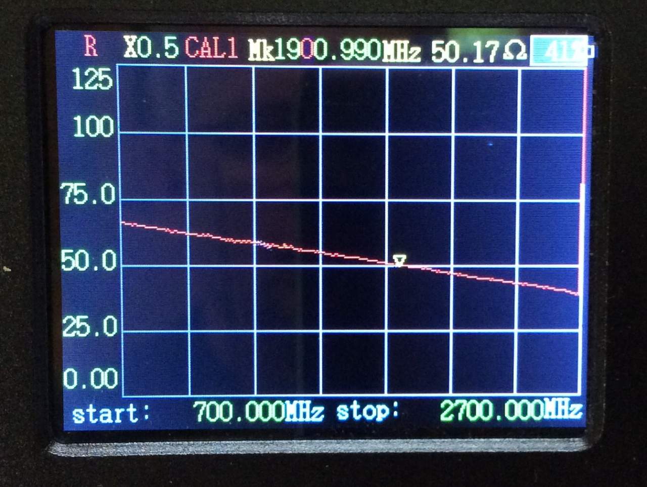

Хочу такой попробовать: http://www.lan23.ru/forum/attachment...2&d=1450621664Сообщение от lipton Посмотреть сообщениеЕсли у тебя антенна 75 ом, то и нагрузку вешаешь 75 ом, так как транс будет около 62-х ом, тогда будет КСВ-1 на приборе. И таким образом можно настроить антенну под любое сопротивление...
Перекалибровывать прибор при таких манипуляциях ни в коем случае нельзя!Последний раз редактировалось Vodkaman; 28.06.2018, 18:28.
пробуй! Всё должно получиться.
А я хочу попробовать откалибровать 1201 на 75ом через резистивный переход от хашника... Получится частотно независимый!
На приборе с более мощным выходом это прокатывает, а тут хз... Давно собираюсь, но то забуду, то времени нет!Вопросы технического характера в личку не задавайте! Всё-равно отправлю на форум!
Усилок как предложил UVE проблему не решит?Сообщение от lipton Посмотреть сообщениепробуй! Всё должно получиться.

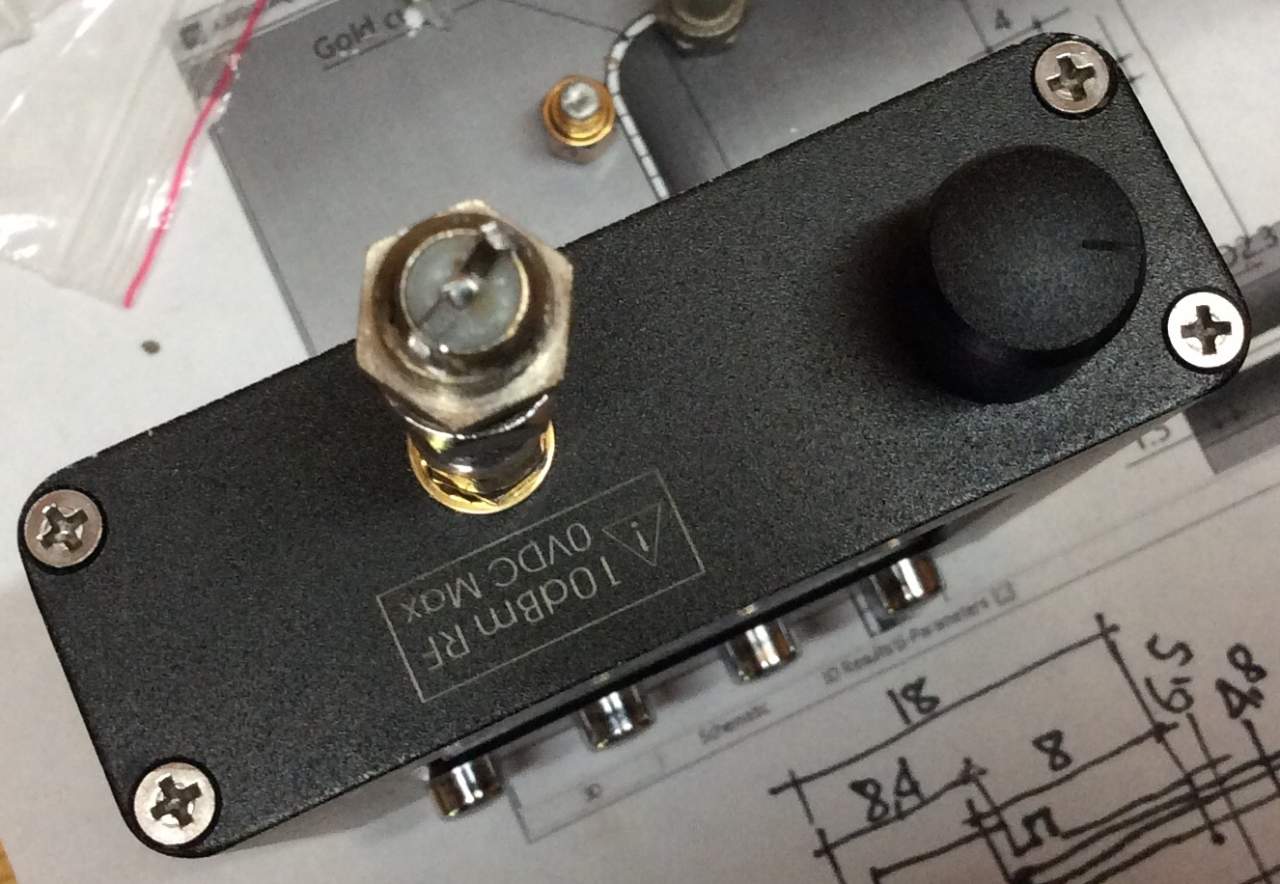

Можно рядом с SMA поставить F разъем, для 75 Ом, место там вроде есть.Сообщение от lipton Посмотреть сообщениеА я хочу попробовать откалибровать 1201 на 75ом через резистивный переход от хашника... Получится частотно независимый!

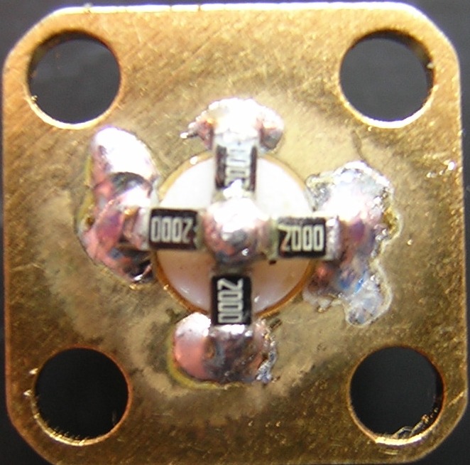

Лучше не надо... Потому что придётся выход разводить на два тракта 50 ом СМА и 75 ом Ф. Разводить можно на коммутаторе на ПИН-диодах. По идее должно получиться. но чёт не хочу пробовать... Проще накрутить переход.Сообщение от Vodkaman Посмотреть сообщениеМожно рядом с SMA поставить F разъем, для 75 Ом, место там вроде есть.Вопросы технического характера в личку не задавайте! Всё-равно отправлю на форум!
Качество Фки возможно... Возьми из спутниковой головки, если есть.
Резисторы пробуй на ребро поставить, или немного(0,5-1,5 мм) оторвать их от пластика (изолятора). Т.е. поставить типа ёлочкой, выпустить немножко ц.ж.Вопросы технического характера в личку не задавайте! Всё-равно отправлю на форум!

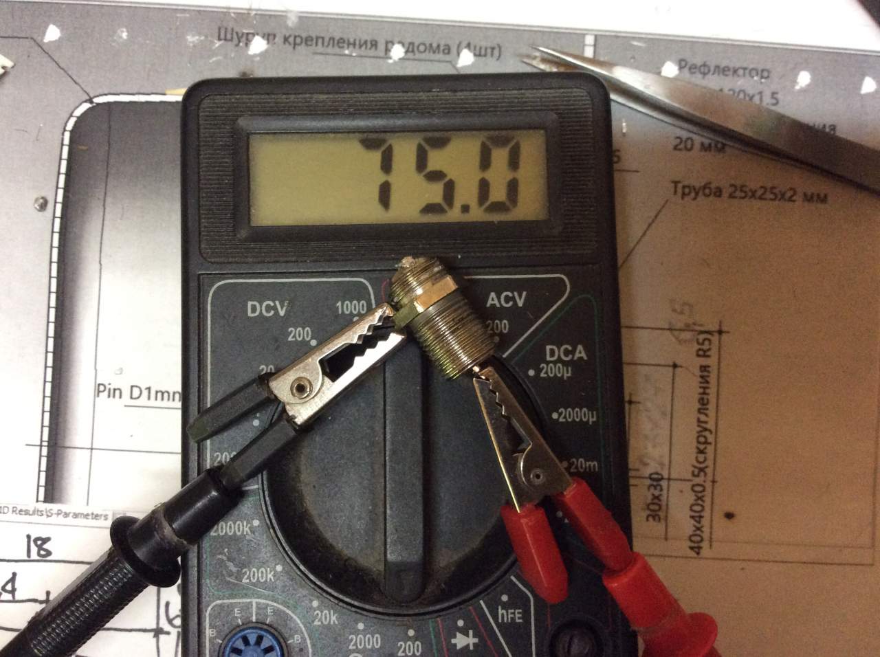

Эта, как раз от конвертора, зазор от пластика есть. Вот елочкой не попробовал, откусил ЦЖ раньше времени. Ладно, попробую нарастить.Сообщение от lipton Посмотреть сообщениеКачество Фки возможно... Возьми из спутниковой головки, если есть.
