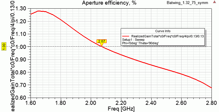

        размеры на ДМВ ТВ будут около 45х45 см, эффективность по апертуре до 130% внизу и плавно падает до 65% вверху
          Только решить вопрос прокладки кабеля и симметрирования, с учетом горизонтальной поляризации
          Прокладывать кабель вдоль поляризации- не моя инициатива. Можно сразу отвернуть в сторону рефлектора.
          Ещё лучше проложить через нулевой потенциал по периметру. Или это только Антексу можно?
          А что за проблема с горизонтальной поляризацией? Она же квадратная. Располагать можно как угодно.
          >"эффективность по апертуре до 130% внизу и плавно падает до 65% вверху"
          За плюс вверху спасибо, но внизу на крайней частоте 2700 эффективность по апертуре 75% по вашему же графику.

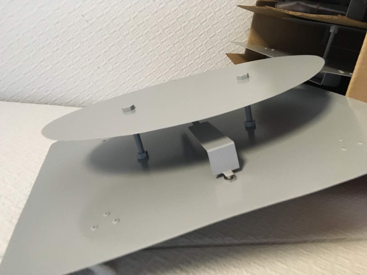

                      Цифра-9 дала немного "фору", изготовленной по модели эллипс-патч, немного досадно, но ладно! Установлены обе на даче.
                        Посчитал еще много(очень много) вариантов компактной Уда Яги для цифрового ТВ. Решил остановиться на такой модели, прежде всего из-за усиления. Узкая полоса меня устраивает, т.к. рабочие частоты в этом месте 770 и 778 МГц. Смущает задний лепесток. Насколько это плохо?
