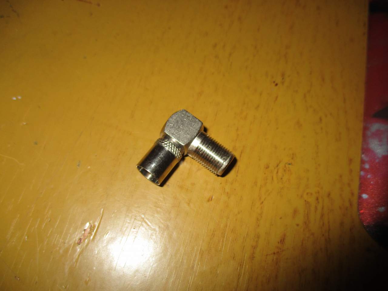

              Вот такие надо разъёмы. заказал привезyт.))
                У них есть неприятная особенность. Левая часть иногда "вылезает" из корпуса-кубика когда несколько раз пересоединить с гнездом приставки . Иногда приходят изначально недопрессованные.
                Внутри пружинный контакт при этом не имеет контакта с ответной внутренней частью.
                Левая часть должна быть запрессована до самой накатки в корпус.
                  ЭТО заметил немного болтается. Но есть прямые разъём.
                    Лучше "прямые " брать ,да и по дешевле они будут.
