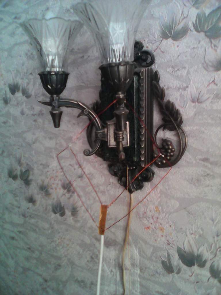

Спасибо почти доделал, еще вопрос - антенну установить горизонтально или вертикально?

трансформирующий отрезок - должен идти горизонтально.Сообщение от Alexx_85_ Посмотреть сообщениеСпасибо почти доделал, еще вопрос - антенну установить горизонтально или вертикально?
Поляризация патч-антенн лежит на линии между центром патча и точкой крепления питания.
Телевещание идет в горизонтальной поляризации, т.е. точка крепления трансформатора к патчу должна быть по горизонтали от центра патча.

На фото невидно к деревянной рейке временно прикрепил, подстроил ее под канал самый просматриваемый в таком положении само чисто показываетСообщение от lipton Посмотреть сообщениеАнтенна стоит в вертикальной поляризации. Это нормально?
но еще буду настраивать-крутить
покрашу и крепление жесткое сделаю (заметно на ветру сама жесть играет)
