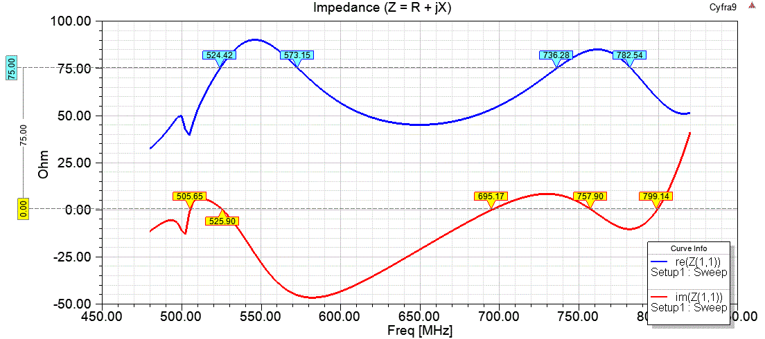

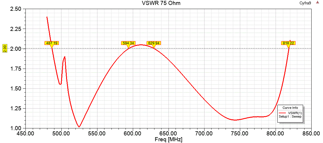

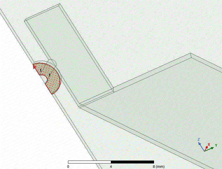

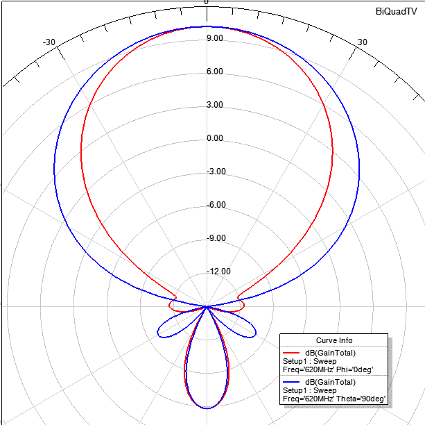

пин диаметром 1.0 по центру площадки 8х10, дырка в рефлекторе 3.5Сообщение от Vodkaman Посмотреть сообщениеYurik82, покажите Вашу запитку, место где назначен порт.

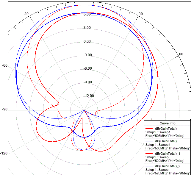

На частоте 502.998 МГц (ДМВ-25 канал) какое-то явление, то ли артефакт в симуляции, то ли какой-то резонанс в модели при длине волны 596.0 мм.
Горизонтальная часть трансформатора на этой частоте как раз имеет длину 1/4 лямбда.Последний раз редактировалось yurik82; 14.01.2018, 02:21.

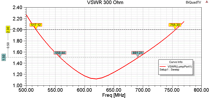

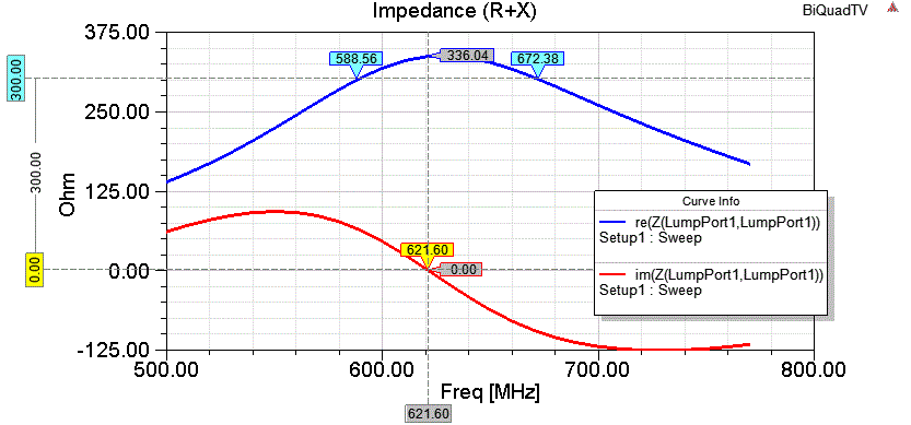

1.5-лямбдовый 300 Омный БиКвад с перекрытием 1.46х (+21.6% / -16.7% от резонансной) по уровню КСВ=2.
Подключение напрямую к пластинчатым усилителям SWA/PAE/ALN или к таким же балунам без усилителя.
Может иметь диапазон 470-686, 589-860 МГц или любые промежуточные значения.
В приложении пример с центром на 40-й канал (517-755 МГц по КСВ<2).
Усиление в полосе 9.8...10.9 dBi с экраном 40х50 см без бортиков.
Если пожертвовать полосой можно вывести КСВ=1 на желаемый канал, немного увеличив расстояние до рефлектора чтобы снизить резонансное R до 300 Ом.
Расстояние до рефлектора просчитано под круглый провод биквада 10 мм2. Для другого вибратора (некруглого или другой диаметр) надо пересчитать.Последний раз редактировалось yurik82; 14.01.2018, 17:17.
