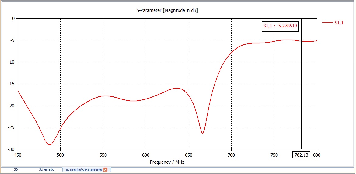

    Почти случайно, совсем неожиданно, получил такой результат:
    Теперь сижу и думаю, то ли оставить как есть и перекрыть четвертый диапазон, то ли попытаться сдвинуть и перекрыть 4 и 5 диапазон?
    Первые попытки тупо смаштабировать дали негативный результат.
      Радиус остался тем же.
      Хорошо, можно попробовать.
      [ATTACH=CONFIG]22570[/ATTACH]

        Тебе же 760 МГц надо?
          Ну да.
          Просто не понял для кого последний график.
            Сообщение от Vitek_90 Посмотреть сообщение
            Ну да.
            Случайно получился. На самом деле там проблема с усилением...

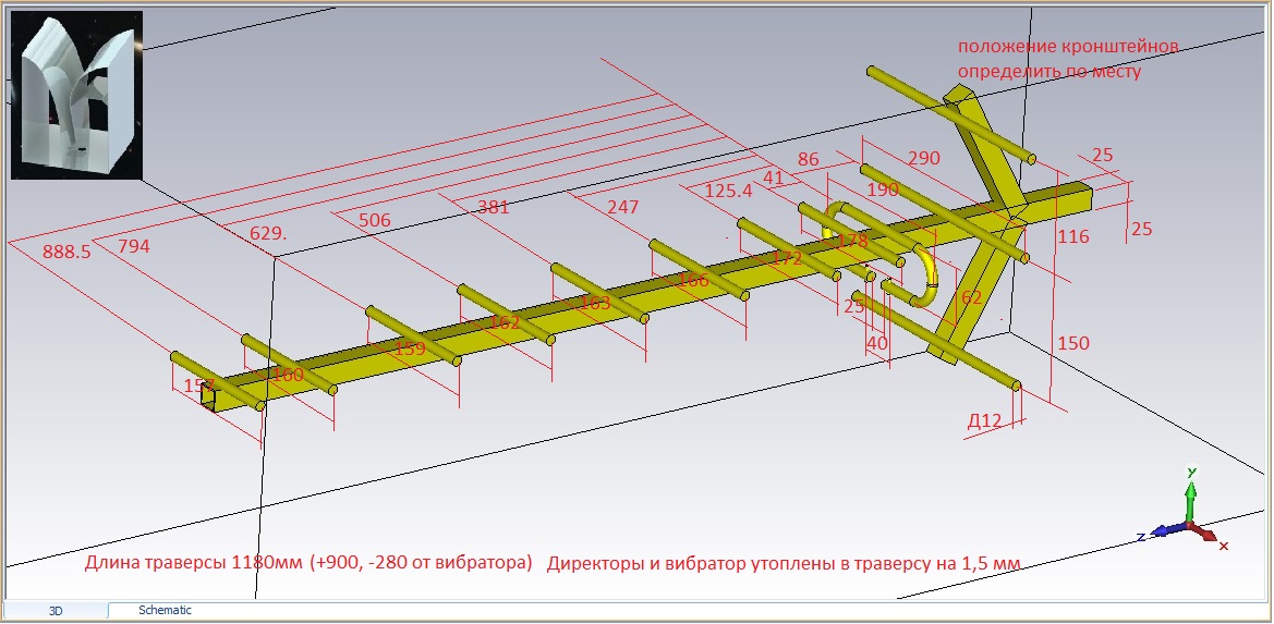

            Вот размеры для твоего диапазона. Рассчитано под плату согласования (правда я не знаю как ты ее будешь прятать)
            Размеры вибратора по осевой линии.

              Плату согласования поставлю в коробку от усилителя.
              Директоры и вибратор обязательно утапливать?
                обязательно! Держаться будет надёжнее.
                  Можно сделать проточку на трубках, или на траверсе. Иначе трубки будут вихлятся туда сюда.
                  Можно утопить на 1мм, или меньше, главное чтобы одинаково.

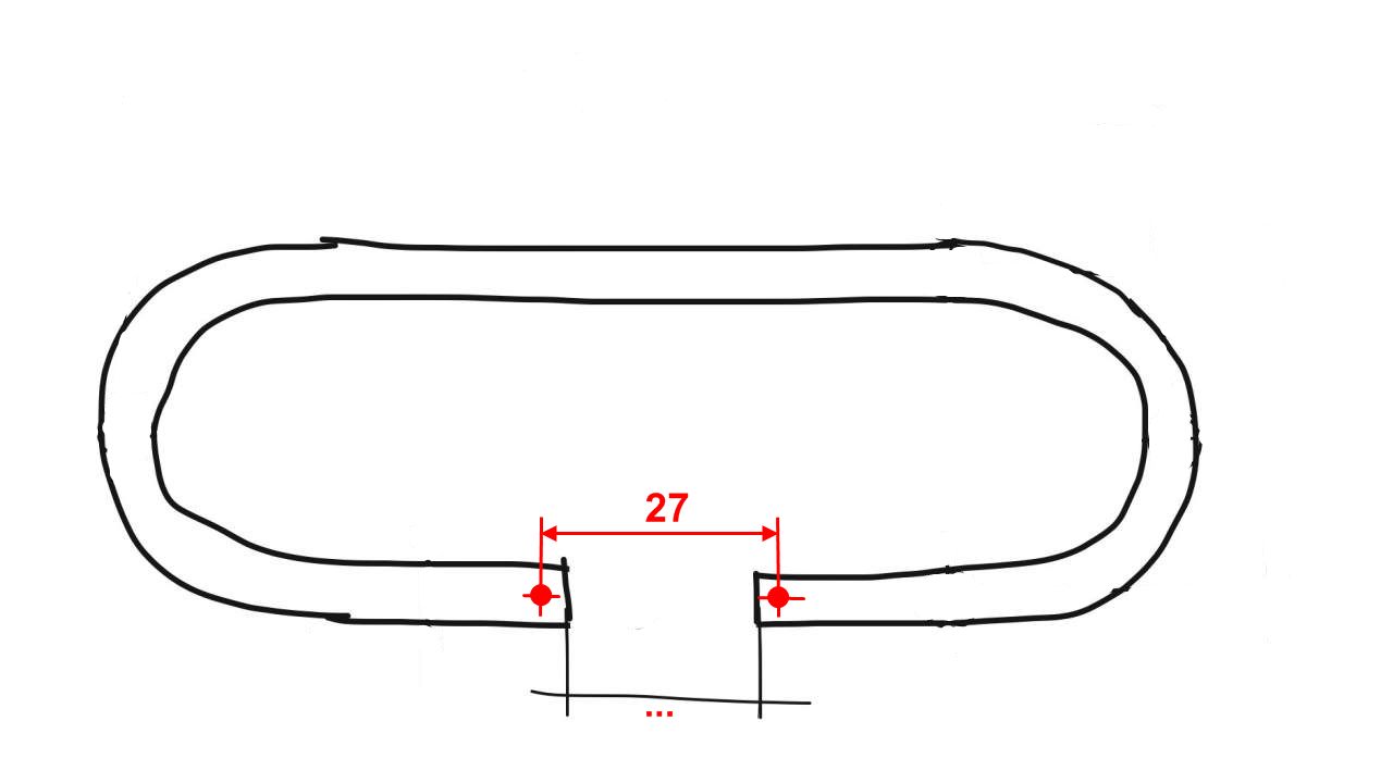

                    Эти три зоны на печати платы учитывались?
                      Учитывались только болты крепления платы. На них и назначался дискретный порт.
                        Есть подозрение, что из-за паразитных емкостей на плате характеристики поплывут.
                        Вообще-то встречал, что для такого вибратора и металлического бума в Мамане рисуют два источника по 150 Ом. Это делают когда бум "заземляется" на среднюю-общую точку такой платы. На плате делают крепёжное отверстие в 3-ей зоне рисунка под трансом.
                        И плата через втулку крепится к буму, т. е корпус платы и бум соединяются электрически.
                        Антенну переворачивают, чтобы плата была сверху. Потом плату сверху закрывают крышкой.
                        Нижняя часть коробки как раз располагается над бумом. Между бумом и концами вибратора. В ней делают отверстие под втулку.

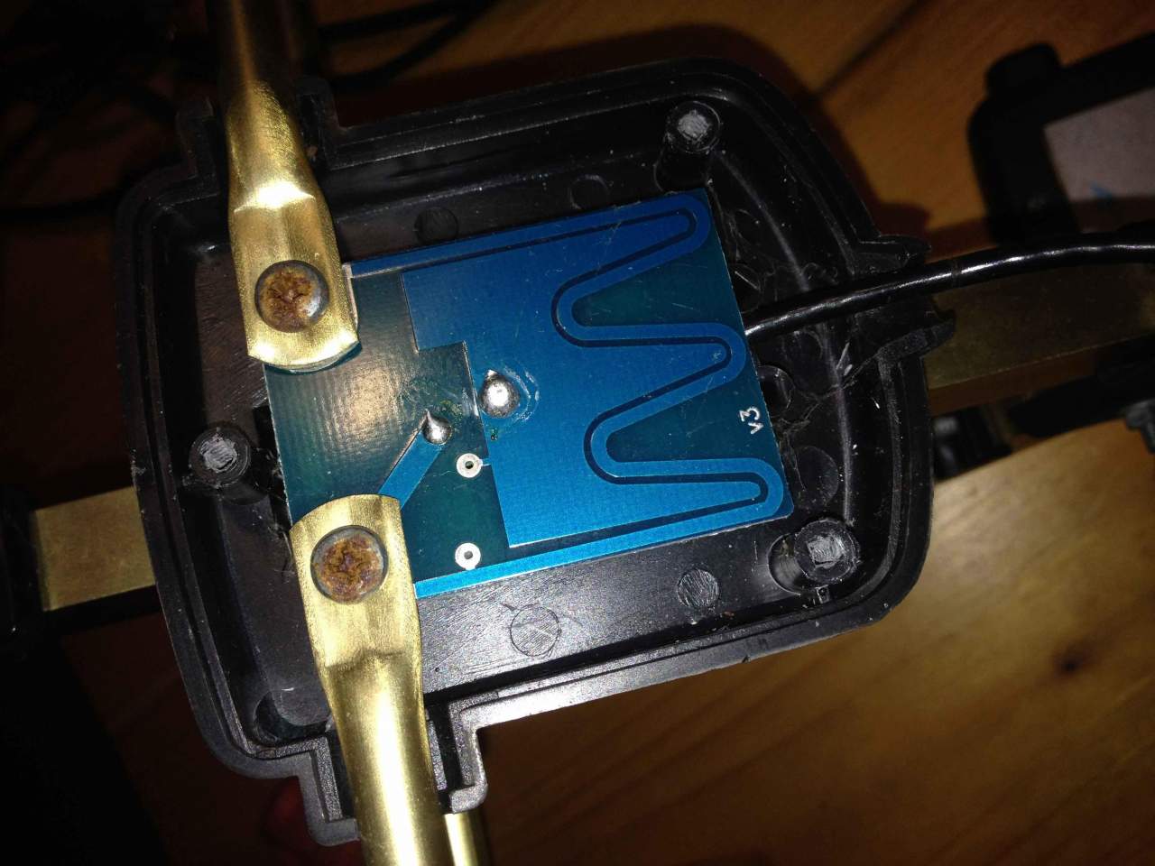

                          Именнто так и устроены промышленные антенны. Однако не во всех есть КЗ с точкой крепления вибратора. Если у антенны есть метровые усы, то плата фильтра усилителя стоит отдельно сзади, а плата согласования не содержит дискретных элементов, только протравленную на плате дорожку.

                          Первая 300/50 Ом 900 МГц, вторая 300/75 Ом ДМВ диапазон.

                            Можно изменить расстояние между точками питания?

                              А от какой антенны плата? Мне трудно сказать, годится или нет. 60 канал, это 783,25 МГц, а какой импеданс антенны, не написано.
                              Коробочка древняя, может кто с большим опытом скажет что за материал?
                                Не знаю, кто-то дал. Может поставить не плату, а усилитель?
