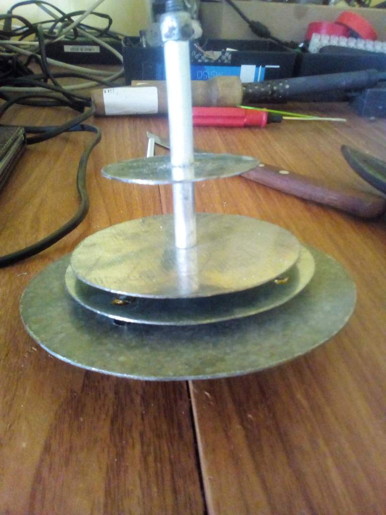

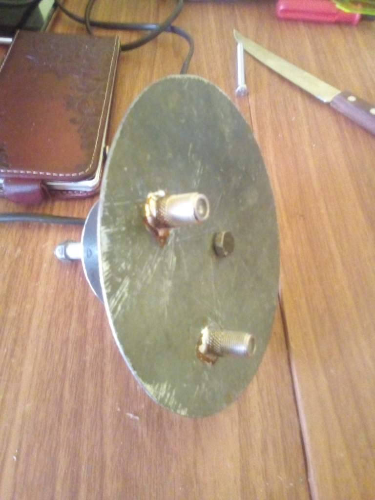

Облучатель 1800, на базе Bester LTE MIMO.
Уважаемый VODKAMAN, решил собрать еще одну антенну по вашему чертёжу 0,6мм 75 Ом. Первая работает отлично на прием-95, передача 21. Антенна ваша просчитана на 75 Ом, кабель и модем 50??? Может из-за этого передача хромает? Возможно ли изменить размер 37мм на 30 как в первом вашем чертеже или искать метал 1 мм и делать полностью по нему?
Я не понял, Вы уже собрали вторую антенну, или только собираетесь?Сообщение от Kisel39 Посмотреть сообщениеУважаемый VODKAMAN, решил собрать еще одну антенну по вашему чертёжу 0,6мм 75 Ом. Первая работает отлично на прием-95, передача 21. Антенна ваша просчитана на 75 Ом, кабель и модем 50??? Может из-за этого передача хромает? Возможно ли изменить размер 37мм на 30 как в первом вашем чертеже или искать метал 1 мм и делать полностью по нему?
Если собираетесь, то антенну надо пересчитывать. Я сейчас не могу этим заняться, может позже.
Нет не собрал еще. Ремонт в своем доме доделываю, скоро переезжать в него, а пока живу у тестя где стоит певый облучатель сделаный на "коленке" и блин 0,55 скорость 95/21, прямая видимость боле-менее.
Второй делал соседу, заказывал лазерную резку 2 комплекта, один лежит.
У соседа много деревьев но блин 0,8 и скорость 25/15.
В моем доме никаких препятствий нет в сторону вышки, да и выше он находится, мне тут по случаю подогнали блин 0,9 думаю будет все вообще прекрасно, вот и хочу сделать чтоб поставить и забыть.
Так как лежит уже готовый комплект собрал бы и не парился, но наткнулся на видос в ютубе про согласование приемно передающих устройств и задумался. Может из-за того что облучатель - 75ом, а разъёмы, кабель и модем - 50ом происходит рассогласование и передача хромает ???
Наверное буду делать по вашему первому чертежу на 50ом, но тут засада нет у меня оцинковки 1мм, у тех кто лазером мне резал есть сталь 1мм.
Вижу два вареанта решения проблемы:
1 делать из оцинковки 0,6 и подгонять втулками до нужного положения дисков относительно рефлектора.
2 делать из стали 1мм и цинковать ее чтоб не ржавела (очень быстро ржавеет- проверил).
Второй вариант наверное предпочтительнее так как можно оцинковать только рефлектор, а вибраторы и директор могу гальванически омеднить, все для этого есть.

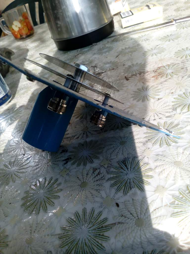

Привет всем.
Появился у меня на мегафоне 4G 1800 мгц.
Сделал облуч, но колпака от пива нет )) не пью пиво.))
У знакомых метров 500 от меня стоит офсет с облучем АНТЕКС UMO-3F MIMO 2x2 - 4G/3G (LTE1800/DC-HSPA+/LTE2600). ловит сигнал LTE1800 два палена показывает, цифры не смотрел.
Скорость 8 мегабит стабильно. До вышки 13 км. у меня не ловит блин.
пробовал ставил облуч в свой прямофокус, сигнал ловит но без регистрации.

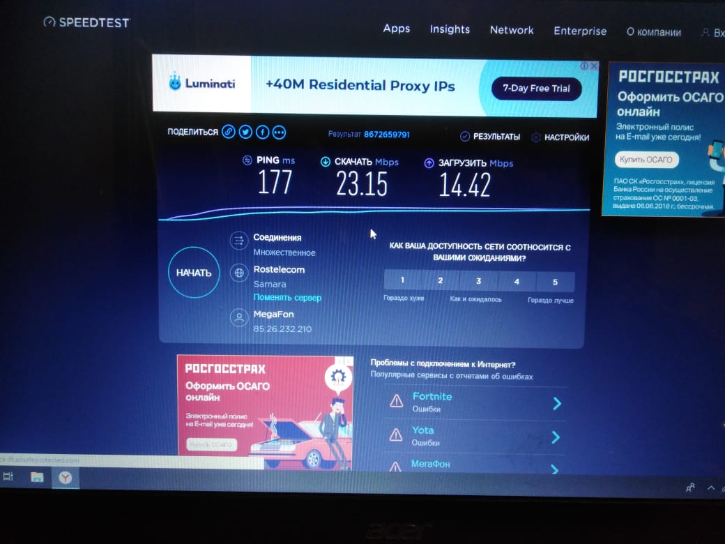

Проверил облуч, работает в офсете, скорость 23 мегабит.Сообщение от Vodkaman Посмотреть сообщениеСходи к знакомым, попробуй в их офсете :). У тебя там, место заколдованное :)
чуть похуже ловит сигнал -98. а облуч антекс -94 -95. но скорость.
Пробовал облуч антекс ставил дома так же нет регистрации. блин
тарелку сегодня подправили, стало намного лучше.
При таком пинге скорость такая бывает . да.Сообщение от Vodkaman Посмотреть сообщениеМне кажется, тебя вычислили, и намеренно занижают скорость.:sorry:
При таком пинге, такая скорость разве бывает.
сим безлимит место регистрации сим поволжье . вот и пинг такой.
завтра ещё буду пытаться выловить 4ж, может повезёт.))
Сегодня возле вышки был. максимум смог выжать 26 мегабит. с телефона.

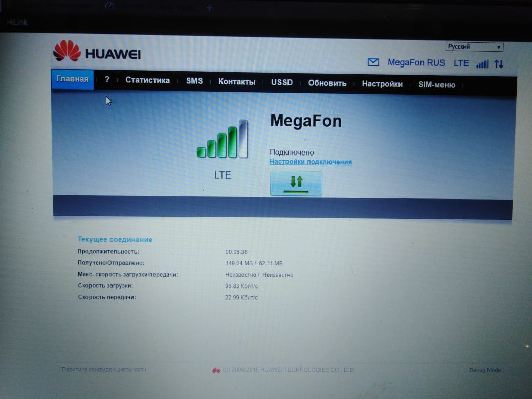

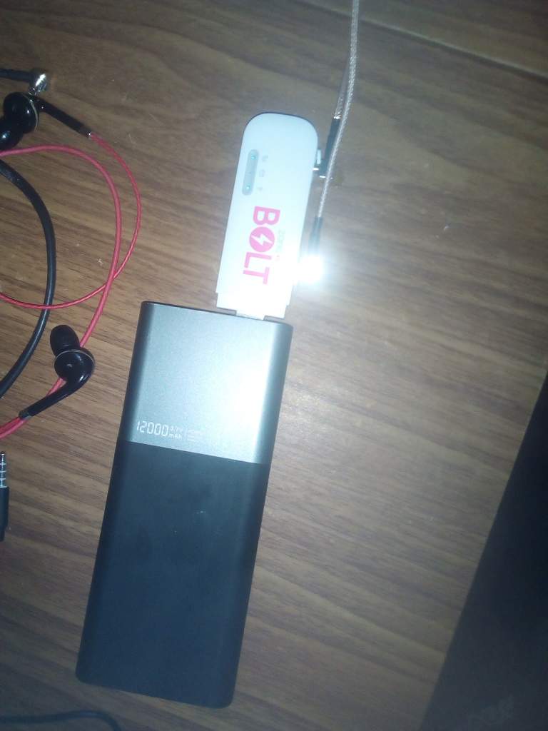

Привет ВСЕМ.
Что то я запутался не пойму что это.
Пришёл сегодня модем с Китая Е8372h-153 БОЛТ.
Подключил и сразу он поймал сеть 4G . )))
облуч стоит в тарелке 1800 ггц. облуч работает отлично.
Но вот почему мой модем Е3372 прошит в хайлинк не ловит сеть 4ж я не пойму.
Принёс соседский модем М100-4 МЕГАФОН, он с прошивкой мегафон не ловит так же 4G . Прошил его, он всё равно не ловит.
А блин китайский БОЛТ херачит.
удалил скрин, формат не тот .Последний раз редактировалось валет; 16.10.2019, 18:58.
Я думаю, что пока мы тусуемся на форумах - как нае опсосов, они тусуются на форумах - как нае нас. А китайцы просто наё всех, и не парятся...Сообщение от валет Посмотреть сообщениеПривет ВСЕМ.

Дак Саня. 2 модема и с операторской прошивкой, и с хайлинк не ловят 4g вернее находят сеть но не регистрируются в сети.Сообщение от Aleks07111971 Посмотреть сообщениеДа не, не может ведь БС производства Хуавей, доть фору модему Хуавей, ведь бред же!?:)
завтра ещё модем один проверю.
