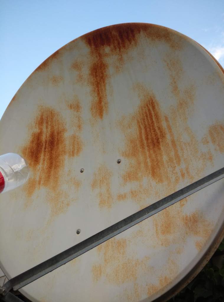

И снова здравствуйте :) У меня тарелка староватая, и в некоторых местах уже зеркало начало ржаветь. Подскажите пожалуйста, стоит ли перекрашивать? (предварительно удалив металлической щеткой всю старую краску) или оставить так как есть и на сигнал это никак не повлияет? И если перекрашивать, то не подскажите какой именно краской?
p/s Завтра постараюсь доделать облучатель и покажу что наколхозил.Последний раз редактировалось Bu11d0zer; 10.08.2019, 18:46.
Красил обычной автомобильной (в балончике), на сигнале никак не отразилось. Стоит ли перекрашивать ? Это можно было бы точнее сказать взглянув на фото тарелки.Сообщение от Bu11d0zer Посмотреть сообщениеИ снова здравствуйте :) У меня тарелка староватая, и в некоторых местах уже зеркало начало ржаветь. Подскажите пожалуйста, стоит ли перекрашивать? (предварительно удалив металлической щеткой всю старую краску) или оставить так как есть и на сигнал это никак не повлияет? И если перекрашивать, то не подскажите какой именно краской?
Фотку добавил в прошлое сообщение. Почитал чем люди красят, посмотрел на нее еще раз вблизи и решил перекрасить. Слишком уж она ржавая :)

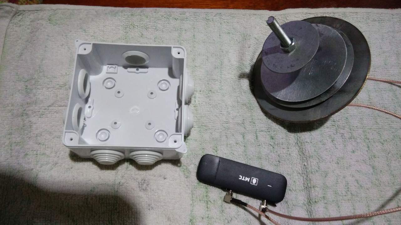

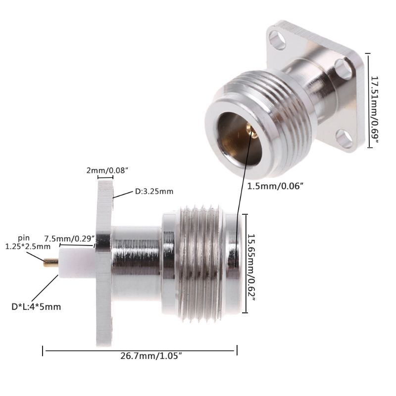

Разъемы n-type к облучателю нужно припаивать? (по бортику, в месте контакта с облучателем) или достаточно будет прикрутить на 4 винта?
p/s
На первой картинке, мои разъемы которые будут крепиться на облучатель. (придется их "доколхозить" удлинив центральную жилу и изолятор)
На второй, кабели идущие к модему (в пластиковом боксе, под антенной)
А дальше на USB к компу.

Достаточно прикрутить.Сообщение от Bu11d0zer Посмотреть сообщениеФотку добавил в прошлое сообщение. Почитал чем люди красят, посмотрел на нее еще раз вблизи и решил перекрасить. Слишком уж она ржавая :)
Красил автомобильной краской . белая ночь свет такой же. как у тарелки.Сообщение от Bu11d0zer Посмотреть сообщениеИ снова здравствуйте :) У меня тарелка староватая, и в некоторых местах уже зеркало начало ржаветь. Подскажите пожалуйста, стоит ли перекрашивать? (предварительно удалив металлической щеткой всю старую краску) или оставить так как есть и на сигнал это никак не повлияет? И если перекрашивать, то не подскажите какой именно краской?
на сигнал не влияет ни как . по крайней мере не заметно .

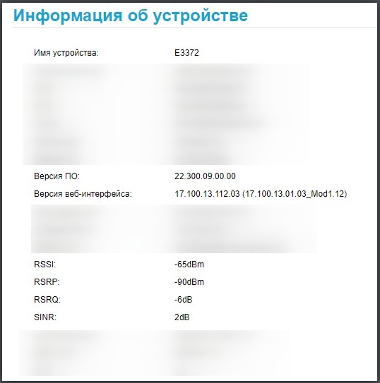

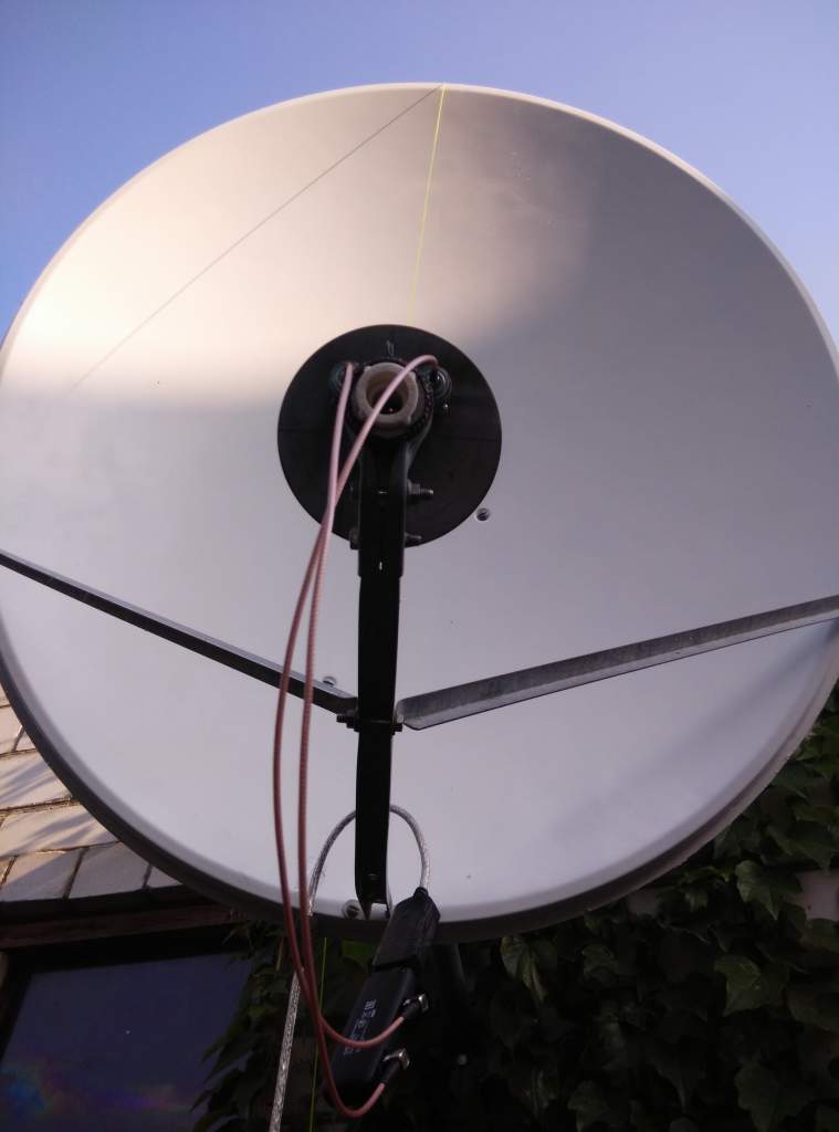

Ну... что я могу сказать: Не знаю, товарищи... не знаю. Я закончил колхозить почти (сталось модем в коробку запихнуть и закрепить), но результатов конечно ожидал лучших чем по итогу имею. Как говориться, "ожидание и реальность" :)
Итог по скорости, двухкратное увеличение отдачи и 30%е увеличение скачки. (в меню модема, я на удивление увидел 3 палочки сигнала, вместо 4х, когда модем стоял вместо облучателя)
Во вложениях два скрина статистики с модема "было и стало" (где какой, думаю догадаетесь). (Ночью SINR скачет от 0 до 10)

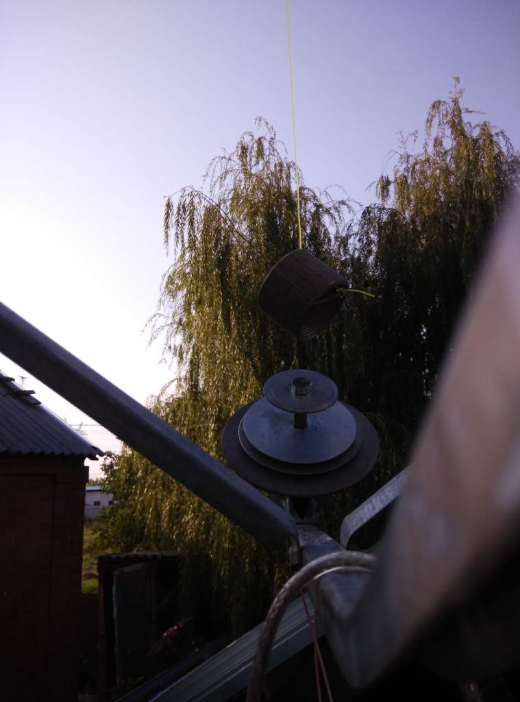

Тарелку полностью зачищал УШМ от ржавчины и старой краски. Покрыл полностью новой краской. Спереди эмалью машинной с балончика, сзади эмалью с кисточки (уж слишком быстро балончики кончаются :). Грузик повесил для наглядности вертикали.
Ну и фото самого облучателя и проводов которые будут использоваться.
Как видно по направлению тарелки, сигнал идет через высоковольтные провода (видно вдалеке) потом над крышам, потом сквозь два дерева, (благополучно минуя соседский сартир), потом над моим гаражом и уже потом на тарелку :)

Такой мощный RSSI и такой паршивый SNR бывает когда в сетях LTE (только в LTE) абонент находится примерно посредине 2 секторов БС.
В сетях LTE все три сектора излучают в одной и той же полосе частот (за счет этого ёмкость БС увеличивается до 3 раз по сравнению с сетями HSPA/3G). Шумом является сигнал своей же БС соседнего сектора. Никакими антеннами это не улучшить. Чем больше усиление антенны тем сильнее шумовая помеха соседнего сектора. SNR=const
Из-за этого аплинк вырос сильно (для приемника БС с вашей стороны усилился только сигнал, источников шума нет). А даунлинк вырос слабо - SNR=const
