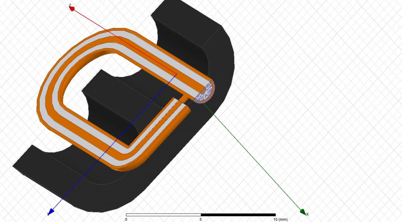

Трансформатор токов в данном случае и есть решение. Если кабель, идущий к антенне пропустить через оба отверстия трансфлюктора (для примера кабель RG-316, а трансфлюктор такой http://www.chipdip.ru/product0/9263/ потому что у меня в ящике уже лежат два), то индуктивность, образованная внешней стороной оплетки кабеля составит 0.1микрогенри, что на частоте 2600 МГц соответствует сопротивлению 1,6кОм. Сопротивление же внутренней стороны оплетки кабеля при этом не изменится. Теперь рисунок из схемы Рэда, которую я привел выше.
[ATTACH=CONFIG]21182[/ATTACH]
Ток (Ia), наведенный в антенне потечет по внутренней стороне оплетки кабеля, так как отношение сопротивлений внешней/внутренней более 100dB. Этот ток наведет на центральную жилу ток (Ib), который будет вытекать с другой стороны в наш приемник.
При этом вход нашего приемника по постоянному току заземлен, антенна так же заземлена, и между входом приемника и антенной существует только электромагнитная связь через трансформатор. Собственно это нам и нужно.
